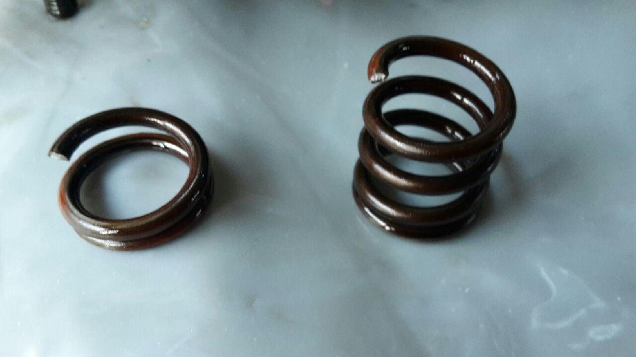

salut tout le monde. bon mission de la soirée contrôle des poussoirs hydraulique, contrôle des soupape, contrôles des coupelle inférieur et supérieur et des ressort.
et la c’est le drame Laughing . un ressort de casse sur une soupape d échappement sur se fameux 3em cylindre.
petite question???
remonter des ressort d occasion?
remonter tout les ressort en neuf de OPEL ?
trouver des ressort plus ferme que l origine sachant que je vais faire de la piste avec mais en restant sur un moteur stock.
merci a tous pour vos idée et votre soutient dans ma misère JAUNE Wink

MessagePosté le: Mercredi 07 Septembre 2016 19:38 Répondre en citantRevenir en haut de page
J'avais une coupelle Cassé en 2 sur mon xe A l'époque du Àu régime trop haut d'un eprom avec rupteur trop décalé , j'ai remis un origine sans changé toutes les coupelles ,moi je fais la piste sur la route
Mais pas eu d'autre Casse avec un rupteur remis à un régime adéquate Wink

Remets un ressort et zou Wink
MessagePosté le: Mercredi 07 Septembre 2016 20:05 Répondre en citantRevenir en haut de page
+1! un ressort vite fait et ça repart!! c'est un 20xe bordel!! Laughing
MessagePosté le: Mercredi 07 Septembre 2016 20:29 Répondre en citantRevenir en haut de page
Comme les copains remet un ressort et ça repart comme en 40 Smile
MessagePosté le: Mercredi 07 Septembre 2016 20:39 Répondre en citantRevenir en haut de page
Contrôle le 15 autres ressort et change les joints de queues de soupapes.
