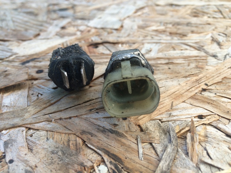

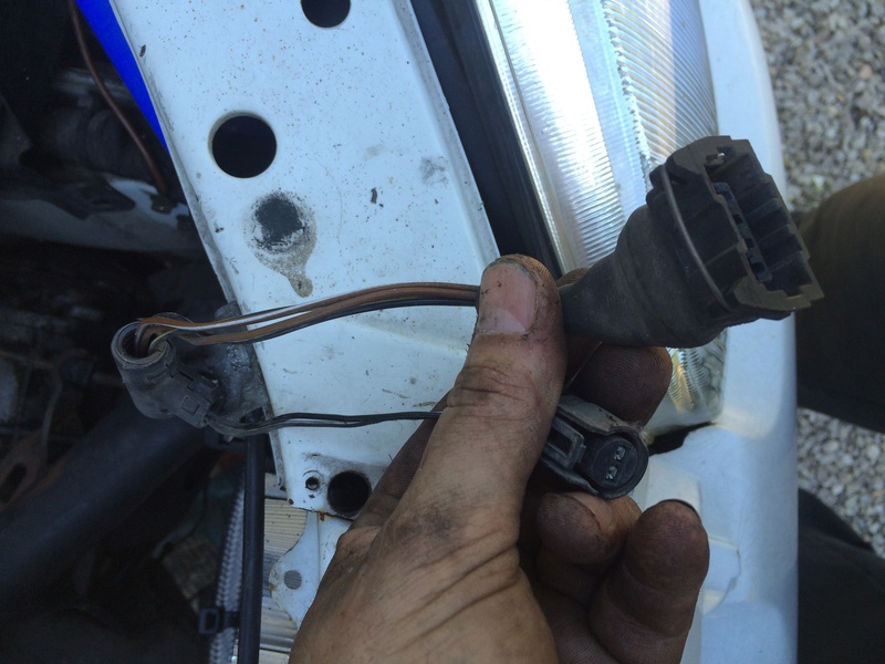

Sinon une idée de l'utilité de ces 2 cosses Question
Elles me disent rien, elles sont derrière le phare conducteur...
MessagePosté le: Mardi 23 Août 2016 08:30 Répondre en citantRevenir en haut de page
Faisceau de la Corsa ? Ça ne me dit rien non plus...
MessagePosté le: Mardi 23 Août 2016 09:19 Répondre en citantRevenir en haut de page
oui c'est bien du faisceau de corsa Idea

c'etait un x16 ou c16 a la base?
MessagePosté le: Mardi 23 Août 2016 12:32 Répondre en citantRevenir en haut de page
C16 de 93 à la base Idea

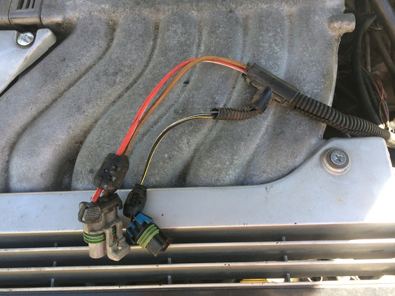

il me reste aussi à trouver l'emplacement de cette cosse (la petite), elle est sur le faisceau du ventilo de clim (la grosse), je pense au contacteur de marche arrière mais pas sur... Confused
MessagePosté le: Mercredi 24 Août 2016 10:52 Répondre en citantRevenir en haut de page
+1 pour le capteur de marche arriere .

je pense aussi, j'ai inversé mes capteur par contre parce que celui de la F20 était pété et n'avait rien à voir...
f20 à gauche/f15 à droite
MessagePosté le: Vendredi 26 Août 2016 07:25 Répondre en citantRevenir en haut de page
Le petit ça ressemble en effet à la forme du capteur de marche arrière, par contre qu'il ne soit pas seul m'étonne, faut que je vérifie les couleurs des fils

Ca ne me dit rien non plus le gros connecteur avec le rond sur une caisse de C16XE . Peut-être une option .

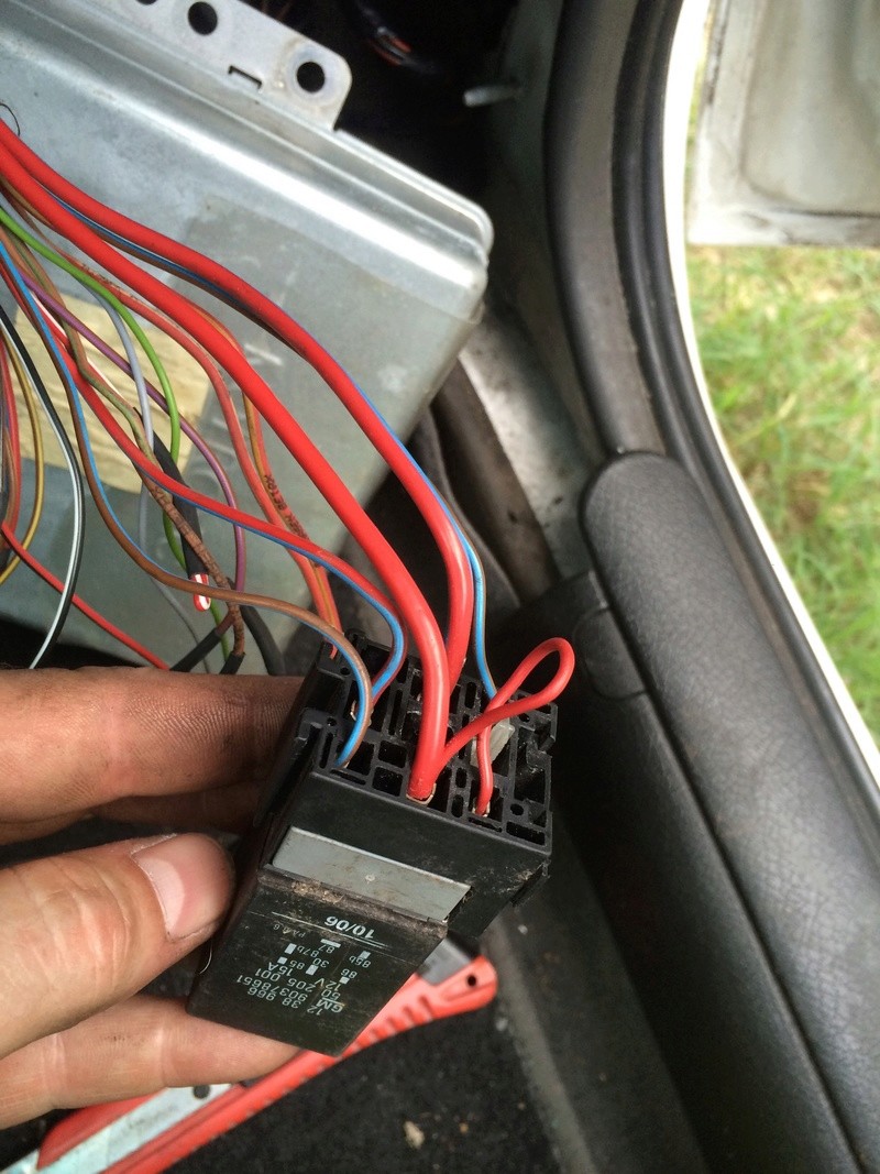

Mauvaise nouvelle, ça démarre pas pour l'instant... Crying or Very sad
J'ai pas d'essence qui arrive à la rampe (j'entend pas la pompe quant je met le contact mais je l'entend en marche forcée) et je crois pas avoir d'étincelle non plus (pas facile à voir tout seul Confused)
https://m.youtube.com/watch?feature=youtu.be&v=qtRcEFoyd_U

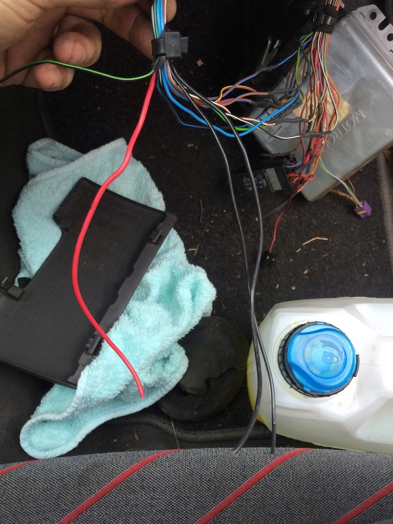

Dans les trucs bizarre j'ai ces 3 fils qui sont sur le faisceau de la corsa et qui sont raccordé nul part (le rouge est un + permanent et les noirs "je pense" des après contact)
J'entends la pompe s'activer quant je met le + permanent sur le petit bleu/rouge du relais (le petit a gauche)...

le + tu le prends de la batterie ou du gros rouge du relais . Le + permanent et + après contact sont peut-être sur un autre connecteur du côté admission .
