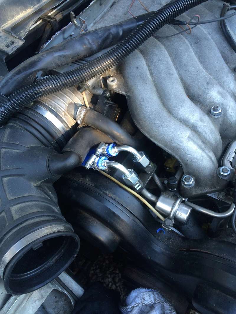

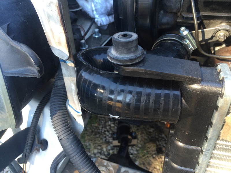

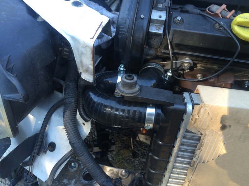

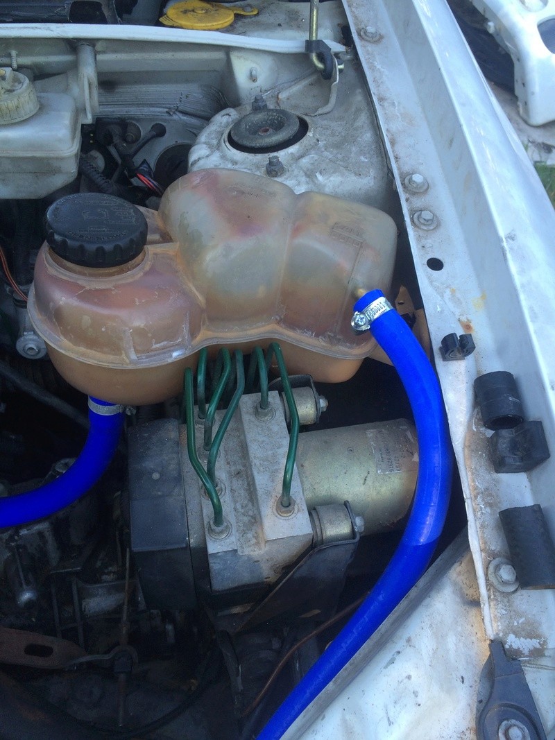

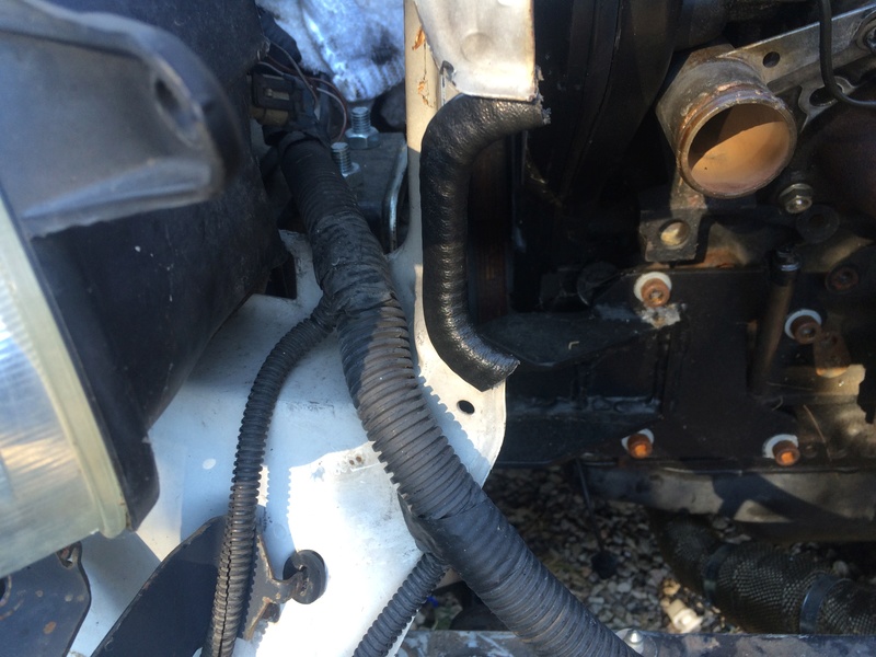

mon circuit d'eau est quasi fini, il me manque juste des raccords pour finir mes durites de chauffage, je vais me trouver ça d'ici mardi Very Happy
le nouvel emplacement pour le vase d'astra va bien, j'ai supprimé le réchauffeur du coup mon vase a 2 tétons convient bien...
sinon quant il y a un problème, il y a une solution, c'est souvent une disqueuse j'avoue Laughing
le circuit d'essence est fini aussi, j'ai mis des raccord coudés, ça optimise le passage des durites par rapport aux raccords droit... Idea
je me fais mon circuit de radia d'huile demain et ça devrait pas tarder à être opérationnel Cool

d'origine les raccords de la rampe sont aussi coudés, bah du coup plus la peine que j'ouvre mes cartons pour en trouver!!
Vends toutes pièces calibra
MessagePosté le: Samedi 13 Août 2016 20:08 Répondre en citantRevenir en haut de page
Ah bon?
Les miens n'était pas coudés, bizarre... Confused
Merci quand même Wink

si je peux me permettre, va chez opel acheter des écrous cuivres pour l'admission, des écrous standard comme tu as mis vont se desserrer avec les vibrations Wink
MessagePosté le: Dimanche 14 Août 2016 09:17 Répondre en citantRevenir en haut de page
J'ai des rondelles dentées, j'ai oublié de les mettre Wink

Je vois que tu as découpé le tablier, c'est juste pour l'arrêt du câble d'accélérateur ou il y a d'autres choses qui gênent .
MessagePosté le: Dimanche 14 Août 2016 12:11 Répondre en citantRevenir en haut de page
Oui c'était pour ca, j'ai le papillon qui venait toucher donc j'ai coupé Very Happy

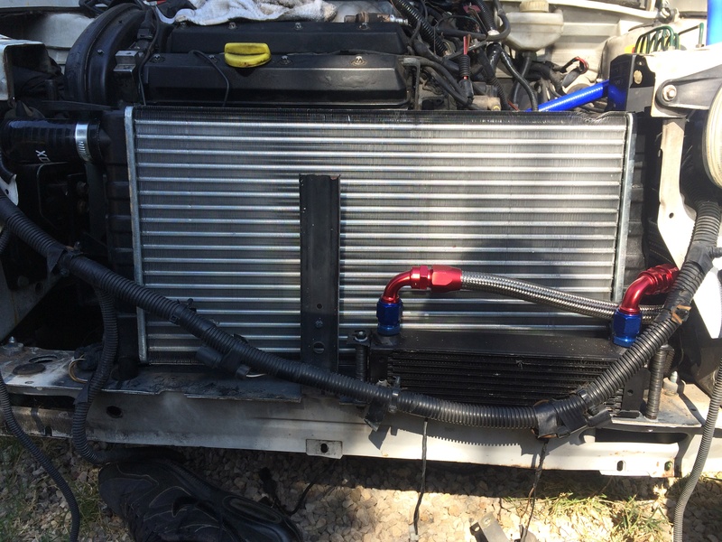

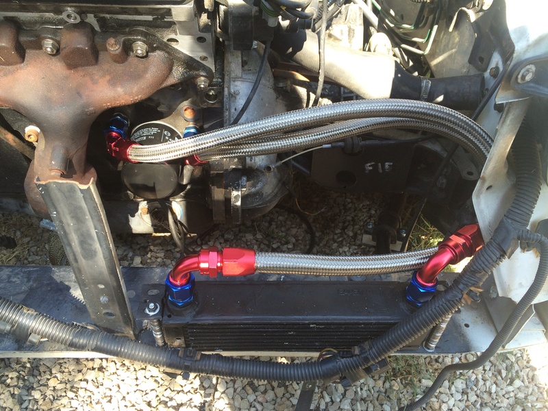

petit atelier circuit d'huile... Cool

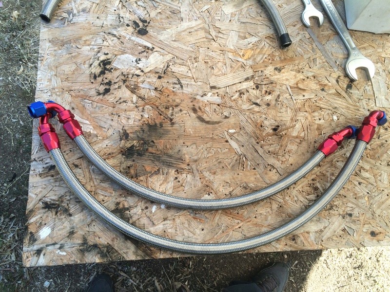

mes durites en AN10 avec raccords à la bonne longueur Arrow

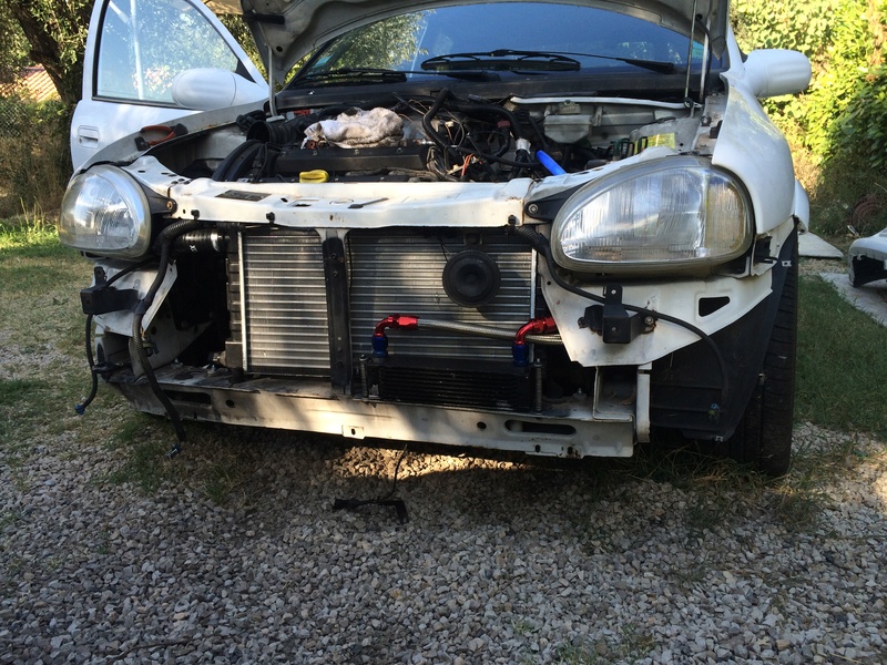

une fois montées et avec le radiateur monté Arrow
remontage des traverses comme j'ai pu, pour la supérieur que j'avais coupé j'ai bricolé des pattes et c'est vissé de part en part, le radiateur d'huile passe nickel dessous...
pour celle derrière le pc aucun soucis particulier...

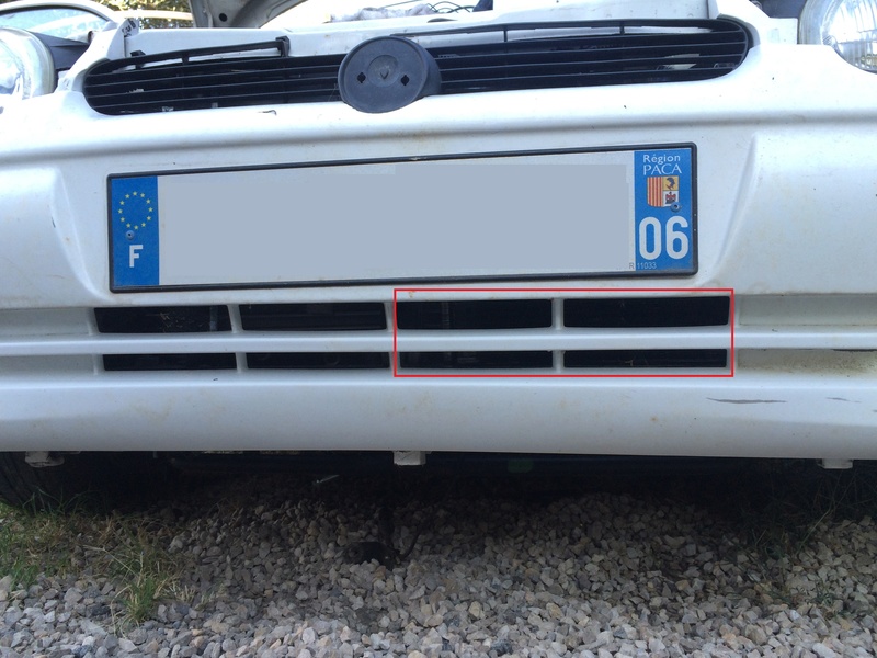

j'ai juste peur que le radiateur d'eau ne soit plus assez refroidi avec tout ce qu'il y a devant maintenant Confused

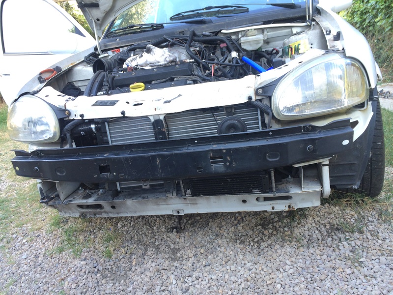

remontage du pare choc, le radia est super bien placé Very Happy
et le tout remonté, ça fait chier j'ai les pattes du pc pété sur les cotés, faut que je trouve une solution pour faire tenir les cotés Idea
je fignolle le support pour mon vase demain et je la met en eau et en huile avec un démarrage cette semaine j’espère Razz

J'ai le même soucis sur un PC avant et un carrossier m'a dit pouvoir réparer ça avec de nouvelles pattes qu'il fabriquerait
MessagePosté le: Dimanche 21 Août 2016 22:19 Répondre en citantRevenir en haut de page
C'est le soucis des B Gsi apparement, j'ai pas eu une corsa qui avait pas eu ce problème... Evil or Very Mad
J'ai pensé à coller la vis à tête carré mais à mon avis ca tiendra pas dans le temps surtout avec les vibrations....
Il compte les mettre comment les pattes Question
MessagePosté le: Dimanche 21 Août 2016 22:22 Répondre en citantRevenir en haut de page
Aucune idée, il m'a dit 50€ pour la réparation, c'est une connaissance qui me l'a recommandé, le soucis c'est que je n'en ai pas besoin de suite donc je n'ai pas encore fait faire la réparation...
