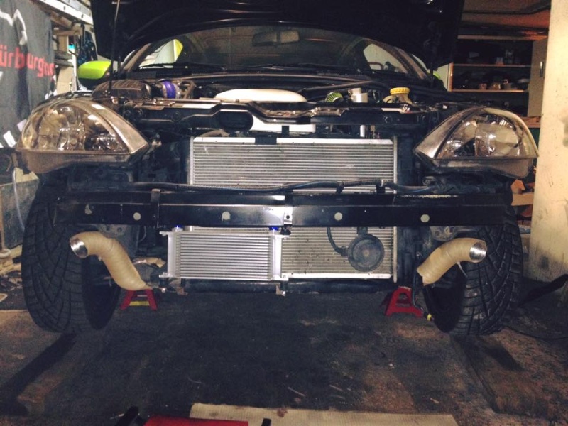

	T'es durites de radiateur dhuile,tu les as raccourci toi même?
J'ai reçu mon radiateur dhuile,et les durites sont elles aussi trop longues,et en regardant comment c'est raccordé,j'ai l'impression qu'il suffit de couper à la bonne longueur,et de serrer le tout car c'est en serrant les raccords que ca comprimé la durite et ainsi assuré l'étanchéité.
que du bonheur!!!! |
Dimanche 20 Septembre 2015 14:06 |
	oui tout seul.
ya un tuto sur le blog oreca store.
cest ca tu coupe et tu re mets en place.

Côté radiat d'huile :
le matin avec 11°, j'avais mis 4 bout de scotch tressé devant le radiat pour limiter le flux d'air frais, impeccable, je tournais à 105 - 108°.
L'aprèm j'en ai laissé que 2 pour 19-20° extérieur, résultat : 110° max. 112-113°
Je penses qu'il est impeccablement dimensionné pour les session d'été, je devrait pas dépassé les 120°.

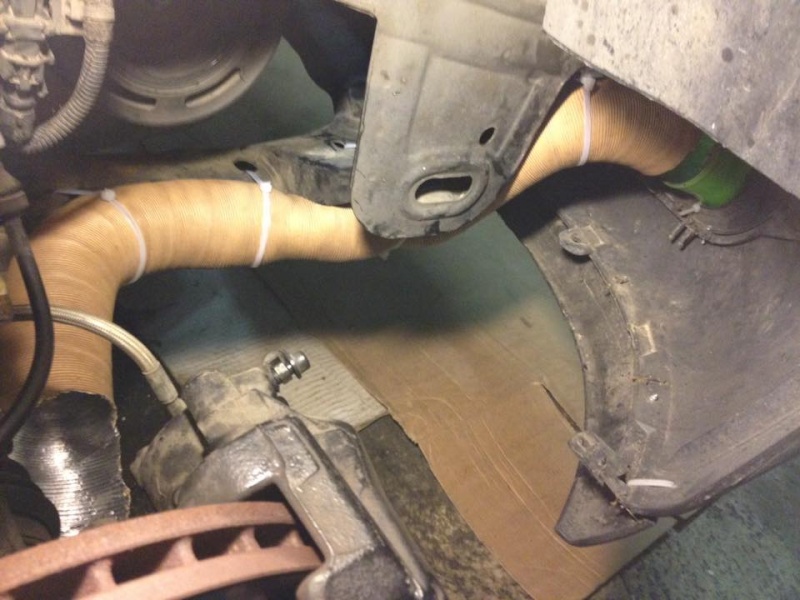

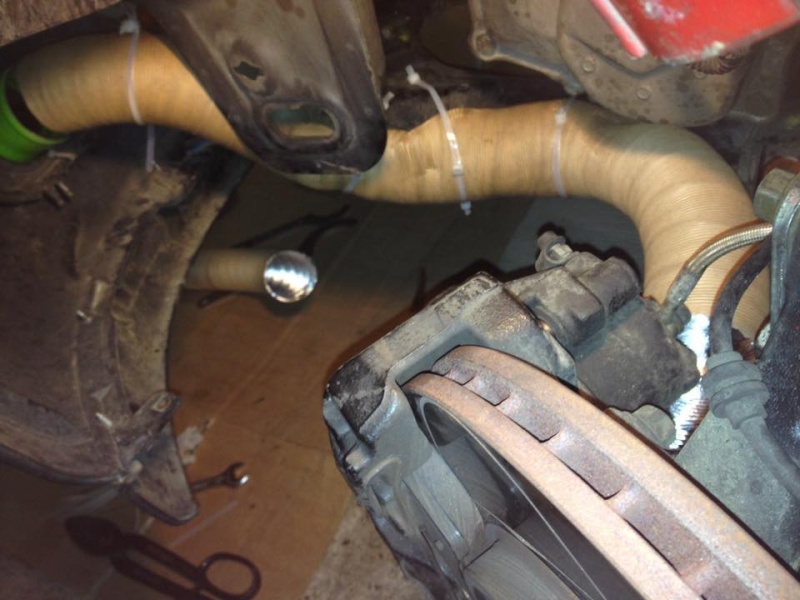

	- Mise en place des gaines pour amener l'air aux freins.
- Purge du liquide de frein OK.
