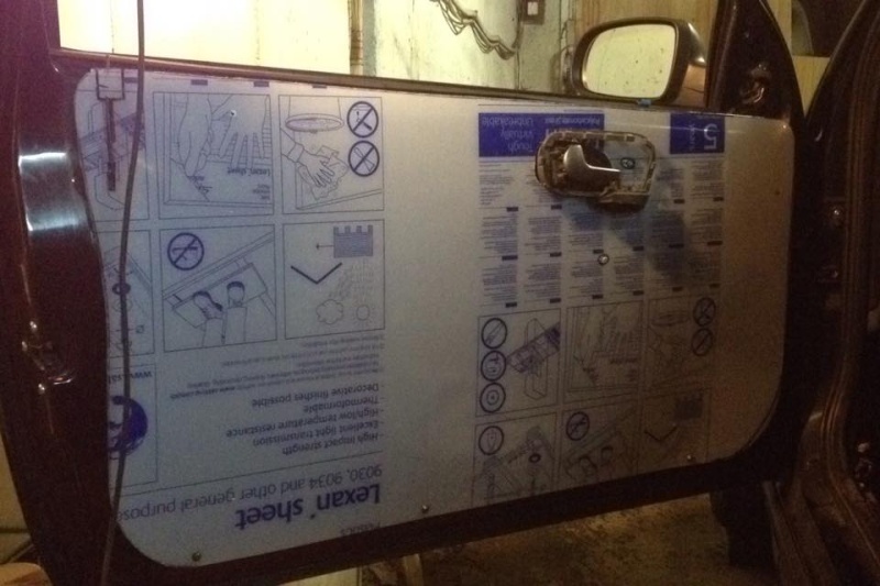

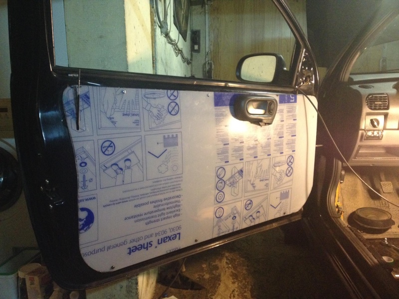

Prémisses de panneaux de porte en Polycarbonate.

tu as achete ou tes plaques de polycarbonate?
MessagePosté le: Jeudi 13 Août 2015 20:25 Répondre en citantRevenir en haut de page
@Mat : Ebay.de Wink
Avec FDP environ 50€ les deux plaques de 125cm x 60cm en 2mm d'épais. Wink
MessagePosté le: Vendredi 14 Août 2015 18:05 Répondre en citantRevenir en haut de page
Découpes et ajustements finalisés... encore une ou deux visses et la déco... Cool
Mise en place d'un bouton passager côté conducteur pour optimiser le bouton dans le couvre poignée. Wink

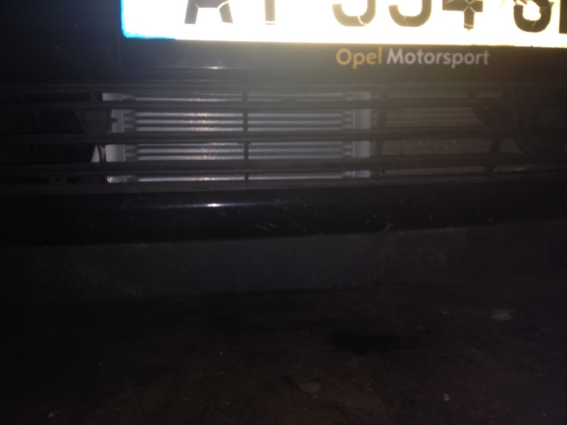

- Le radiat d'huile à trouver sa place hier soir et les durites sont à longueur... ya plus qu'a tout serrer correctement. Rolling Eyes

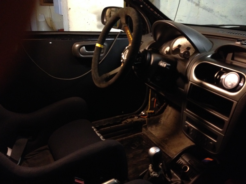

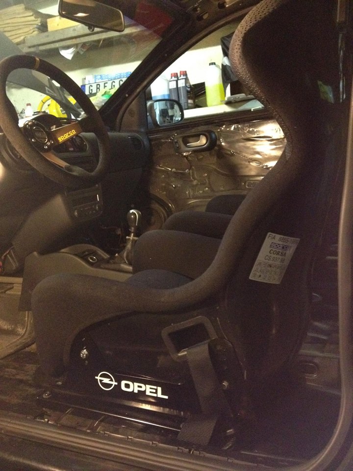

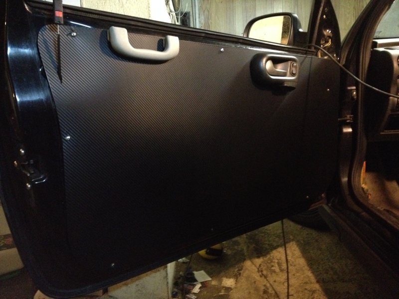

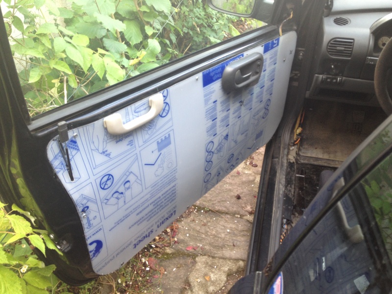

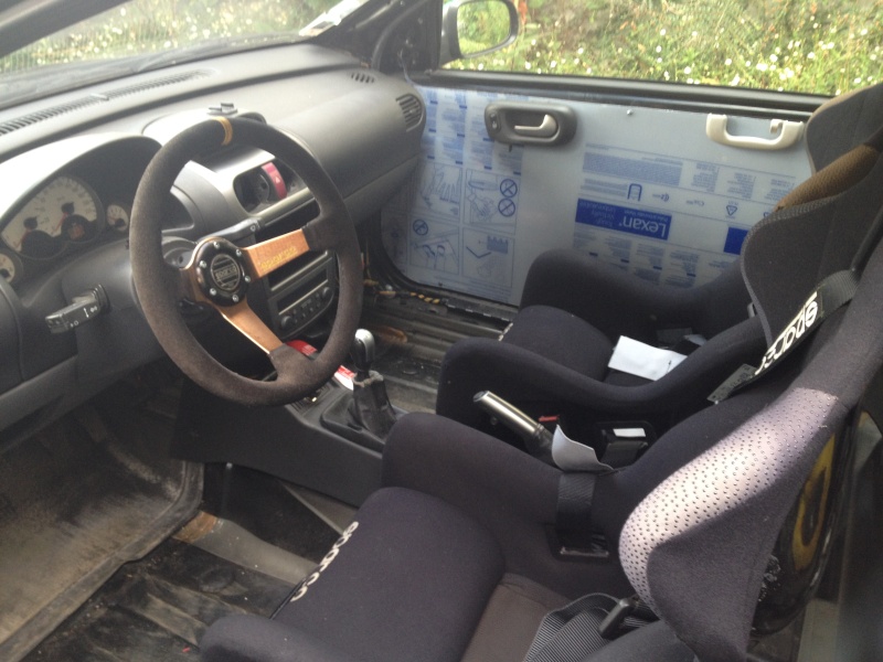

Quelques photos des panneau de portes + intérieur :
J'ai reçu mon covering carbon... mais d'autres choses plus sérieuses m'attendaient...

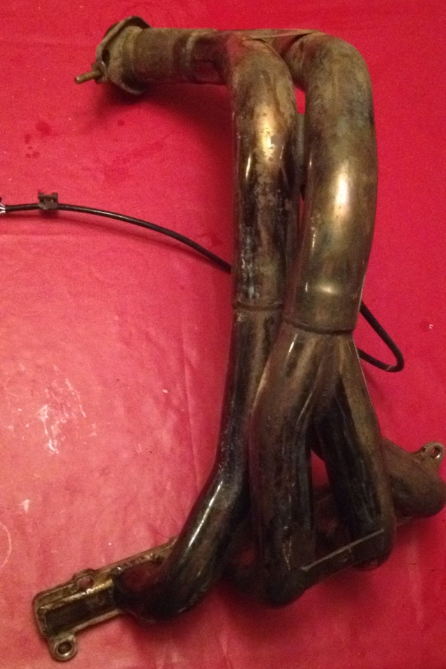

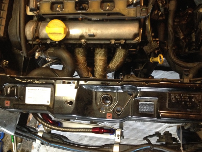

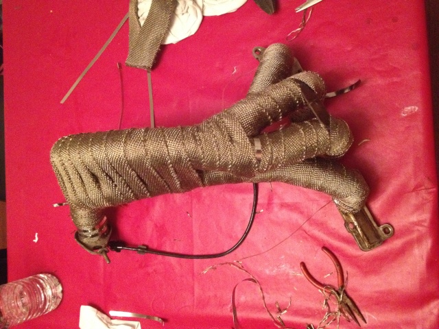

1. Momification du collecteur.
=> Avec bande en 5cm de large Titanium => 15m de long (à la fin il m'est resté 50cm environ).

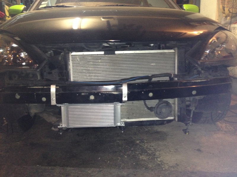

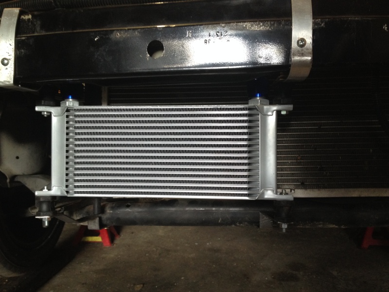

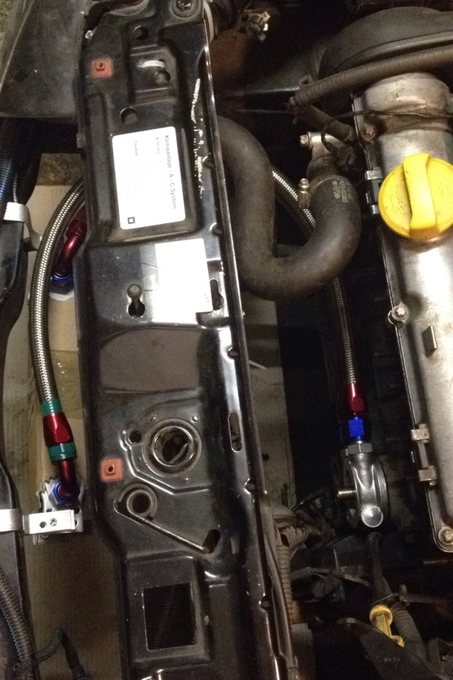

2. mise en place du circuit d'huile additionnel. (Plaque sandwich thermo. MOCAL + durite renforcées + radiat 16 rangées).
Radiat d'huile tenu sur 4 silenblocs de 25mm
Tout ça en place...

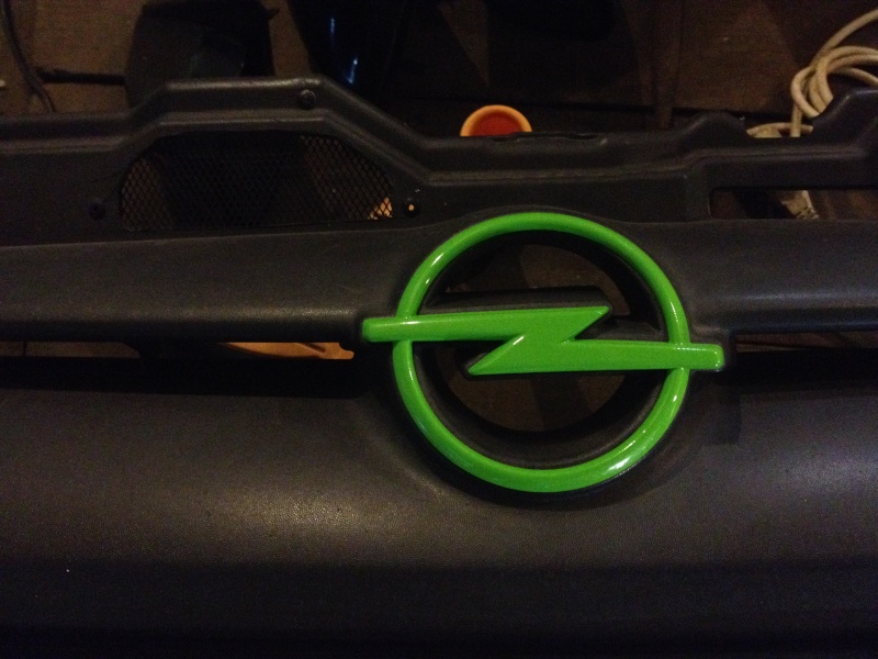

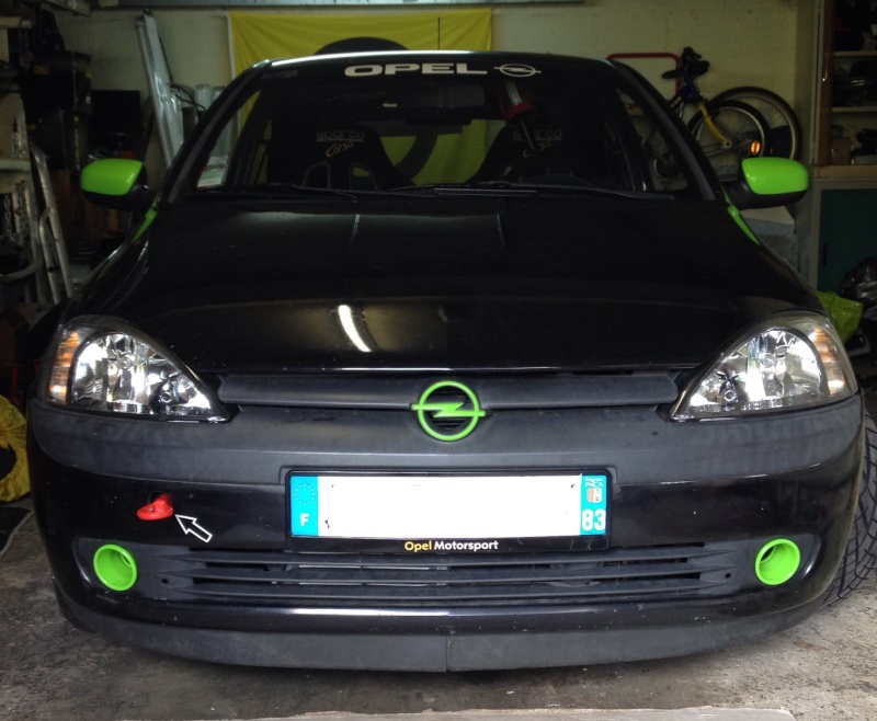

3. On retire le plastiDip et on remplace par une petite peinture "lime Green" ou vert kawa.
Le nouveau Vert VS le plastiDip.
Et pour finir, une petite photo prise ce matin (au taff) une fois tout remonté. (il faut bien testé... ) Razz

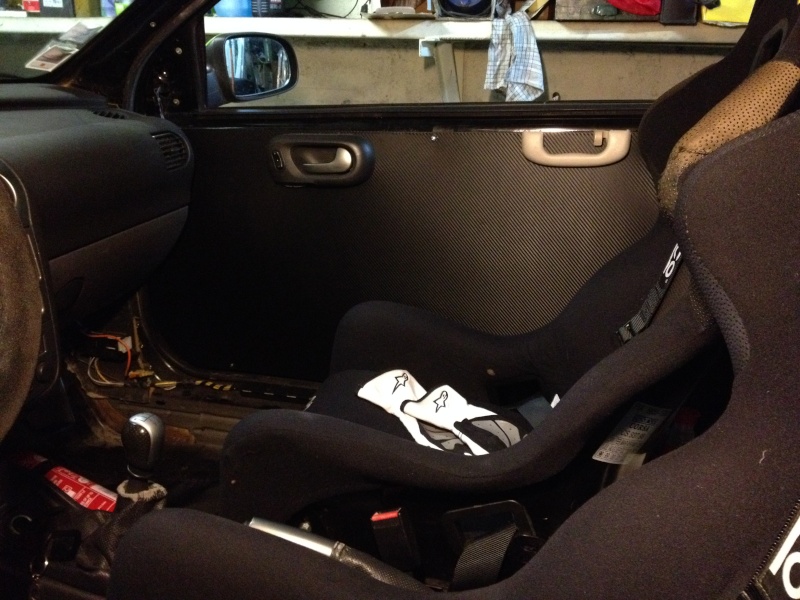

Les portes avec le covering carbon :

Et pour finir la face avant avec les ecopes d'air repeintes dans la couleur qui va bien.
Je surkiff !

Faudrait repeindre l anneau en vert aussi Wink

sympa le nouveau vert mais se que je préfère le plus c’est tes panneau de porte très très beau travail félicitation. un intérieur vide pour la piste mais classe Cool bravo

LeKiffeur a écrit:
Pas très discret tout ça lol
Ouai Céline disait tout le temps : "ta voiture je la reconnais pas assez... c'est compliqué pour les photos..."
Problème réglé. Laughing

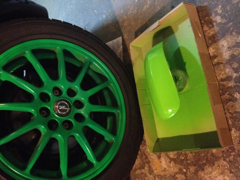

Va falloir que je fasse les jantes aussi en vert kawa. Rolling Eyes

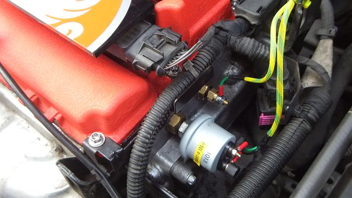

- Adaptation/Mise en place du mano de pression d'huile.
ça le fait ! Cool
Sonde de température cablée... et ça fonctionne. (à la même place que LeKiffeur) Laughing
Jattends ma sonde de pression maintenant... Rolling Eyes

Un peu de news...
j'ai une bonne et une moins bonne nouvelle...
J'ai pré-câblé mon capteur de pression d'huile, et en passant sous l'auto je me suis rendu compte que le nouveau capteur ne va jamais passé à la place du capteur d'alarme d'origine (ya le support du galet tendeur qui va gêner). Sad
Bref... après de multiples recherche de "rallonge" en M14x150 infructueuse... j'ai fini par chercher chez nos amis anglais, voir comment ils faisaient...
Et j'ai trouvé ce montage :
Qu'en pensez-vous ? (ps :ya un bouchon à l'origine, démontage en 6 pans de 7mm) => M14x150 => Plug And Play
Ca sert à quelque chose à cet endroit ou pas ? Confused
Ya le même bouchon côté admi sur la culasse aussi.
MessagePosté le: Vendredi 18 Septembre 2015 09:05 Répondre en citantRevenir en haut de page
ça y est c'est posé !
Donc sur le puit de gavage d'huile des poussoirs d'échappement.
Et ça fonctionne en plus ! Wink
Avec la 15w50 Motul 4100
4.5 bars au ralenti à froid.
3 Bars au ralenti à 80°C.
Surement autour de 2.3 - 2.5 bars à température nominale (92°)
