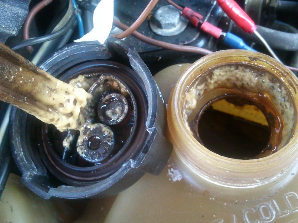

MessagePosté le: Dimanche 08 Septembre 2013 19:05 Répondre en citantRevenir en haut de page
Aujourd'hui suite à un témoin récalcitrant de flotte.
Voilà ce que j'ai découvert :
Faut pas se faire d’illusion :
1- JDC
2- Culasse poreuse
Si des avis .....
L'eau à 5 voir 6 mois. Pas de soucis avant.
Moteur tourne nickel.
Km de la culasse = inconnue
Km du bas moteur = + de 200000 km.
Et c'est une 700.
En plus fait chier, j'ai cette saloperie de F28 qui déconne. Des restes de cette superbes F28 de ce merveilleux vendeur qui sont entrain de lâcher .... j'espère qu'il en a bien profité de mon pognon ... Evil or Very Mad
Comme je l'avais déjà dit, j'ai la 4 qui craque et as du mal a passer + la 2 qui commence à être dur à passer.
Faisait longtemps que j'avais pas été emmerdé avec la rouge Crying or Very sad Crying or Very sad Crying or Very sad Crying or Very sad
Donc comme j'ai finit la V6, la rouge est au placard pour plusieurs semaine voir mois, car d'autre priorité ... Crying or Very sad Rolling Eyes
MessagePosté le: Dimanche 08 Septembre 2013 19:13 Répondre en citantRevenir en haut de page
Ca ressemble bien à une culasse poreuse ouais, j'avais eu la même chose sur mon ex gsi Crying or Very sad
Essaie de vidanger, tout bien nettoyer, il ne faut pas que tu laisse la mayo dedans, ça va bouffer tes durites ...
MessagePosté le: Dimanche 08 Septembre 2013 20:01 Répondre en citantRevenir en haut de page
ouais ta raison, faudrait que je vidange+nettoyage le circuit avant de la laisser au repos ...
Plus qu'a réparé ta culasse en somme Crying or Very sad

La culasse, après réflexion, c'est sûr à 90% que c'est bien une culasse poreuse.
J'ai toujours eu le LDR au bout d'un moment qui devenait marron ... mais comme elle était souvent démonter, le LDR était souvent changer ou partiellement changer. J'avais mis çà sur le compte de la rouille comme le bas moteur avait trainé pendant 2-3 ans avant d'être refait.
D’ailleurs pour cette dernière, je pense dans un premier temps que je vais la réparer... Je vais faire un mix de la réparation allemande (merci Barthus pour le lien) et de la réparation anglaise, j'en parlerais plus tard ....
La décision final sera prise quand tout sera démonté !
