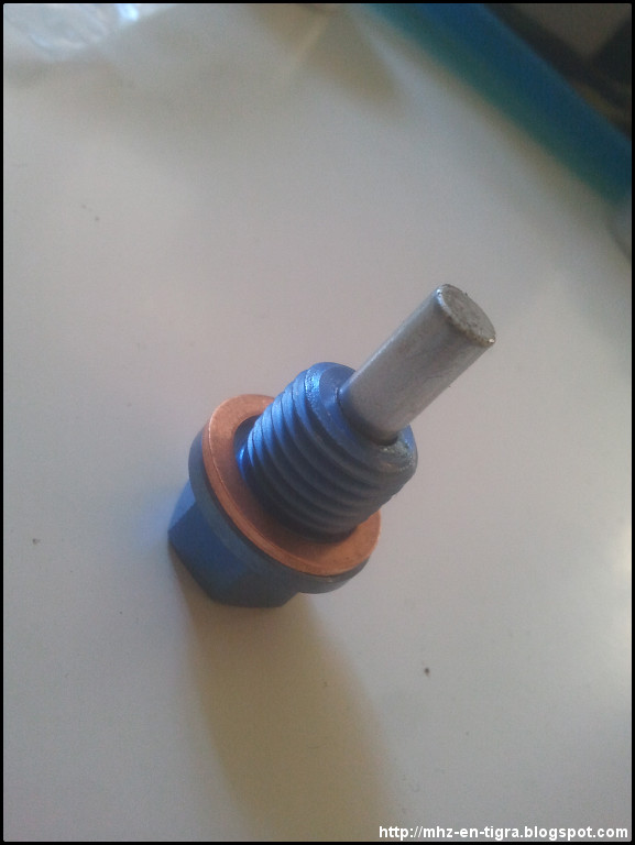

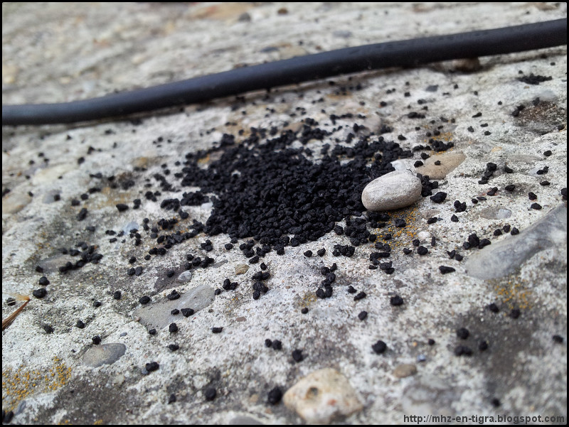

Avant Folembray j'avais fait ma vidange. J'avais mis un bouchon magnétique. Comparaison neuf/ 10 000 km dont 200km de circuit. En gros, vu le volume de paillettes de fer presque inexistant (sur la photo on a l'impression qu'il y en a bcp, mais c'set que dal), le bouchon magnétique sert à rien pour un moteur déjà rodé. Mais ça, je le savais pas avant de l'acheter. :imboulet

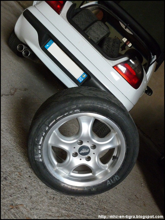

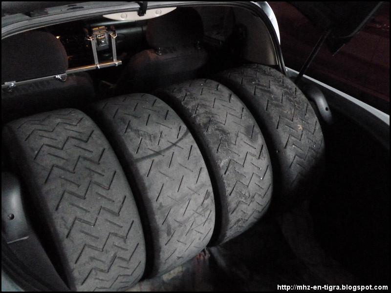

Petit occasion du bon coin, me suis trouvé deux N20 et deux N01 d'occasion. La gomme des N01 a un peu fondu, les pneus sont vieux,... mais y avait déjà les jantes et pour le prix ::excellent (Michelin recommande des jantes en 6 de large minimum pour monter les slicks du coup, avoir des jantes en rab ça m'arrange). La circonférence des pneus est légèrement plus importante que les pneus en 16" ça aidera à pas trop les user :youpi
Vous remarquerez aussi le support de caméra que je n'ai pas encore démonté.
::lover

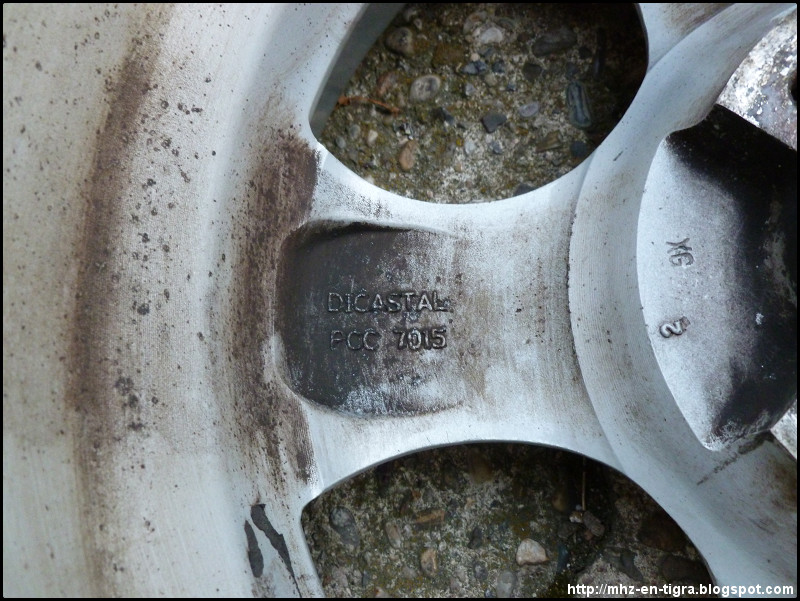

Les jantes ce sont des dicastal (connait pas du tout), 15p ET35 et 7" de large

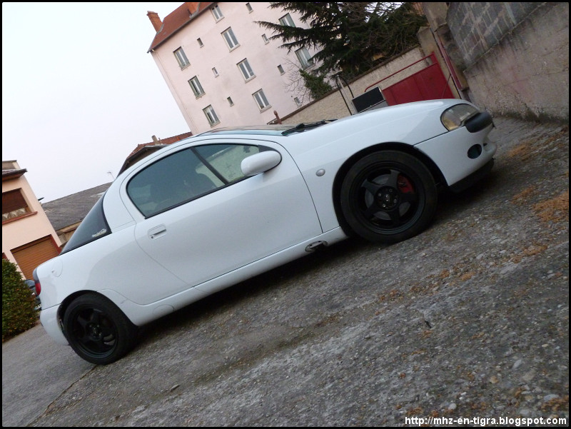

Petit essai en mettant les jantes à coté... elle sera presque belote la petite ::lover

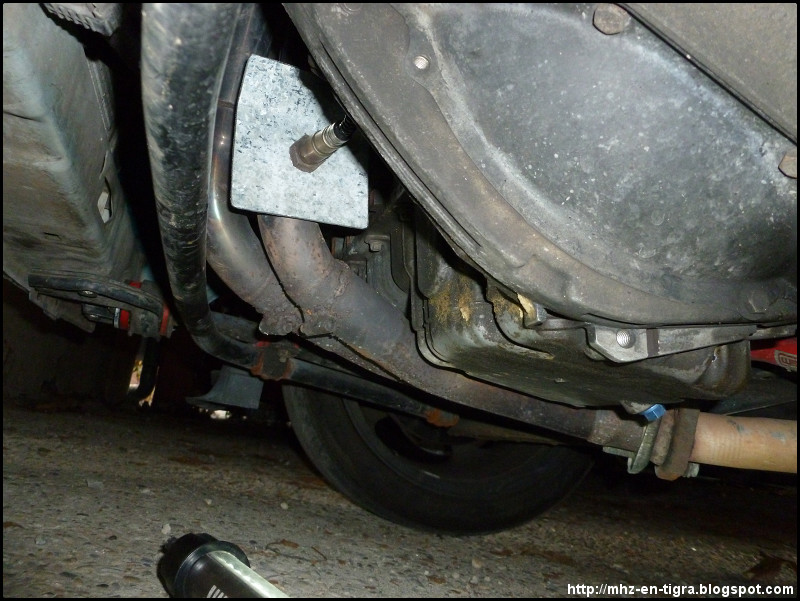

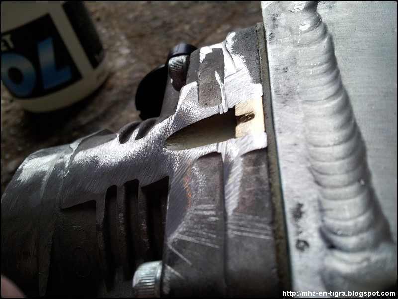

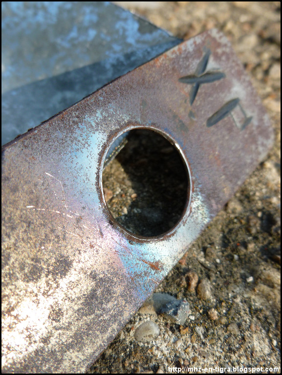

Un peu de travail sur la tigra aujourd'hui. Au programme, fabrication d'un heat sink pour la wb, calibration de la wb puis réglage du train av.

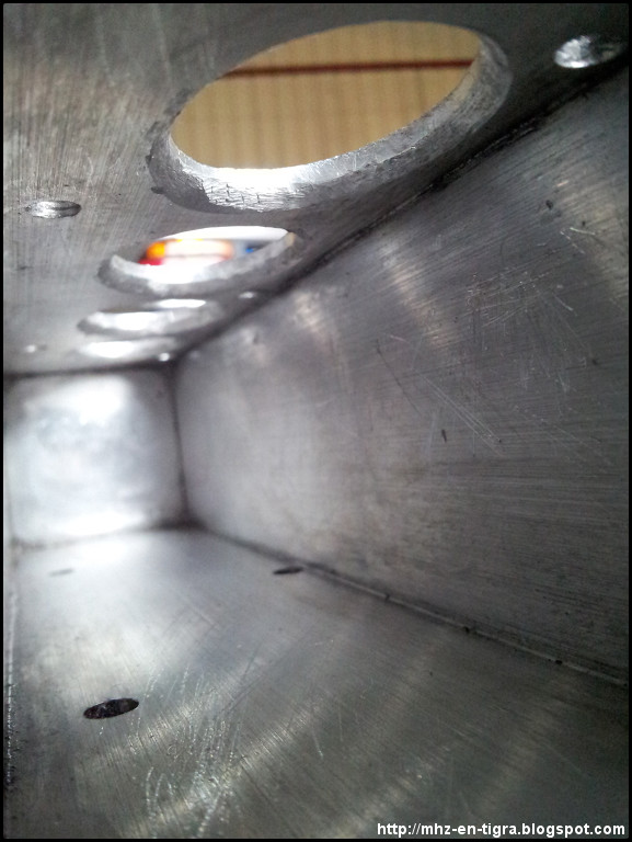

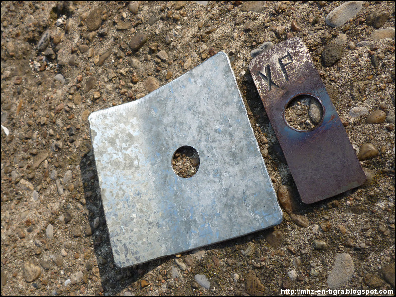

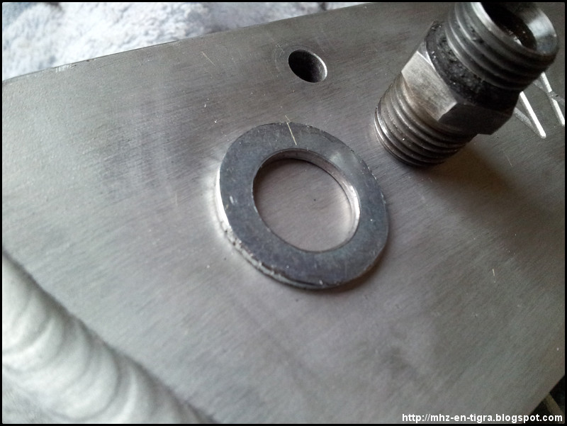

Découpage d'un bout de tole + perçage avec mon nouvel outil favoris, le foret à étage ::lover . Le Heat sink est en fait un simple radiateur pour aider la lambda à évacuer la chaleur. La mienne surchauffe sur circuit. La carto est surement la cause, mais pour le moment j'ai pas eu le temps de travailler dessus.
La pièce terminée
Comparaison entre la nouvelle et celle que Frot m'avait faite. Je la donne à qui veut, sinon c'est poubelle.
Vous remarquerez comme il faut chaud à cet endroit

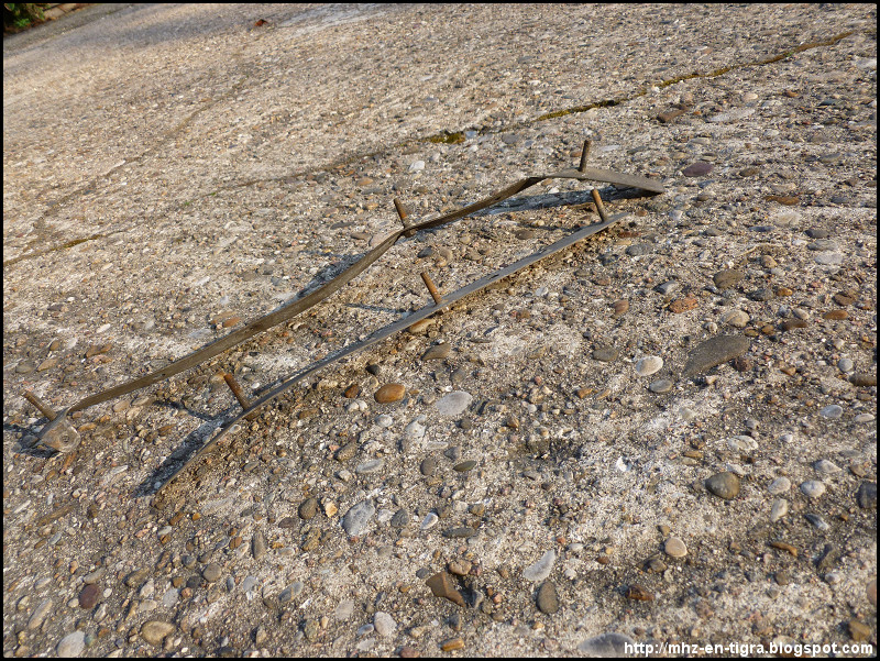

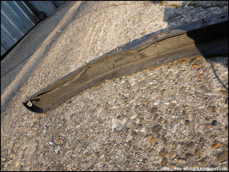

Depuis ma sortie de piste à folembray, ma lame en caoutchou n'est plus droite. J'ai trouvé d'où venait le soucis
Pour illustrer la sortie de piste, je met la vidéo
http://www.youtube.com/watch?v=_ToK59sbCSw
Un petit coup de marteau la dessus et c'est repartit.

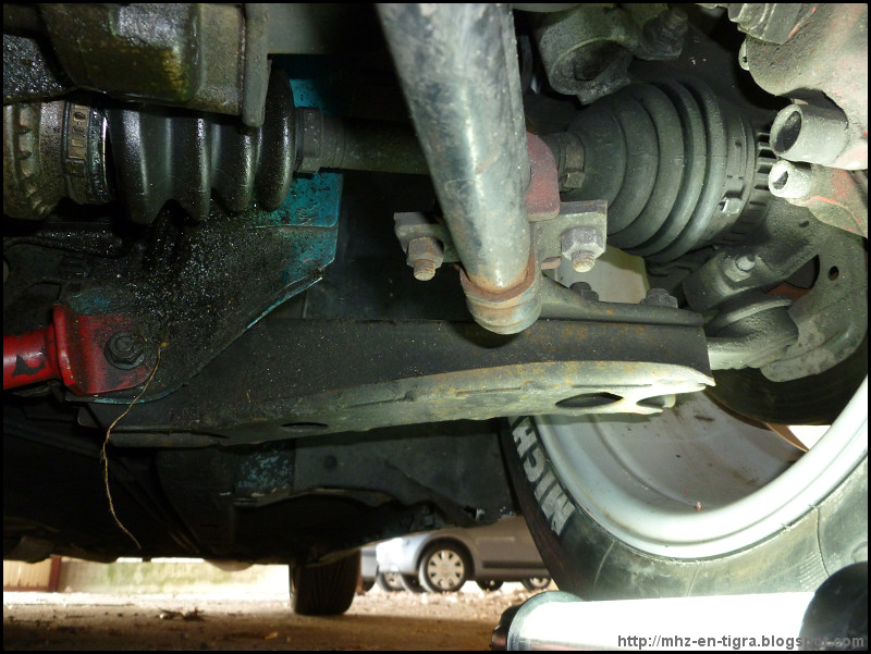

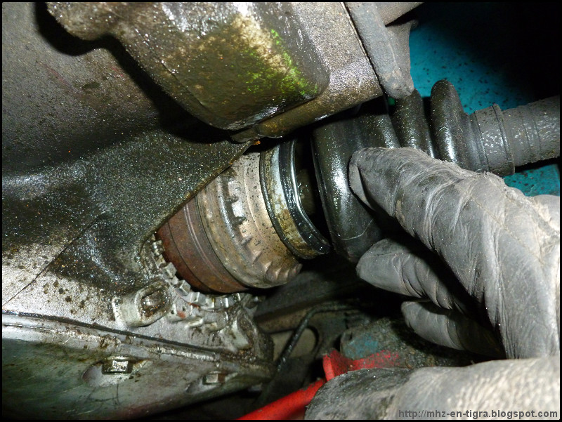

L'autre chose abimée durant la sortie était un des soufflets de cardan. Même la tête à morflé. Ya de la terre un peu partout, en tout cas, j'ai vraiment eu de la chance de rien abimer de plus.
Calibration de la wb (finalement elle est morte de chez morte :: ) et pose du heat sink.

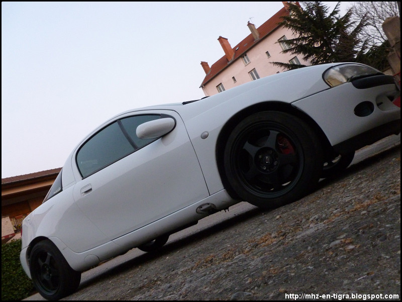

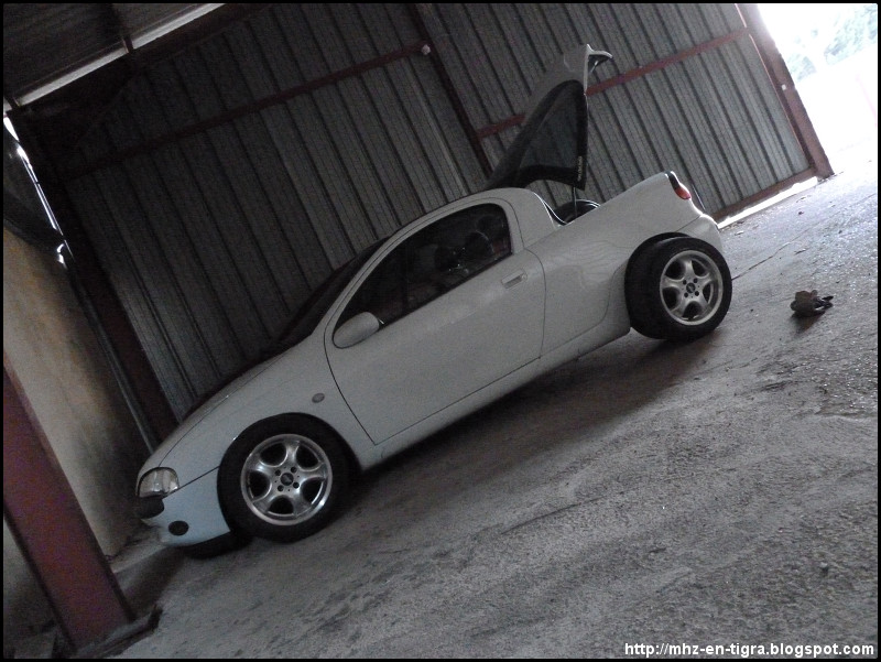

Ensuite réglage de la hauteur de la caisse (la remonter en fait) pour réduire la prise de roulis. Il faudrait dans l'idéal que la rotule de suspension soit sous l'axe de la vis d'attache du bras. Ici on voit qu'elle est légèrement au dessus encore. Mon coté tuning man m'oblige à ne pas remonter plus haut que ça la tigra :imboulet

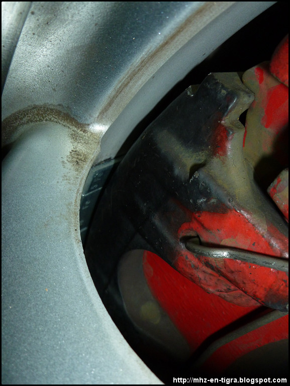

La peinture des étriers de freins qui est partie... Vive la FOLIATEC. En comparaison, la peinture (en bombe) sur la plaquette est neuve.
Voila donc la hauteur définitive de la ma tigra. Pour la mettre plus basse, il me faudrait soit trouver des rotules sur mesures, soit des moyeux sur mesure ou alors des extensions pour les rotules.

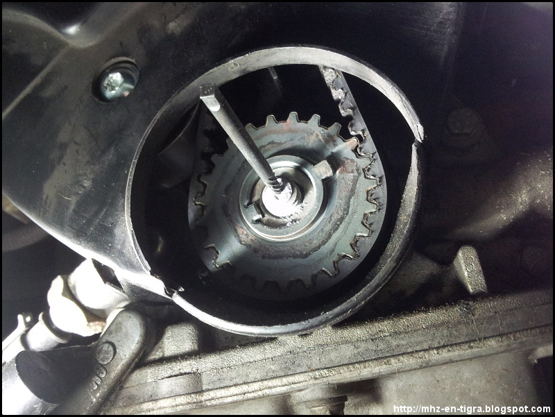

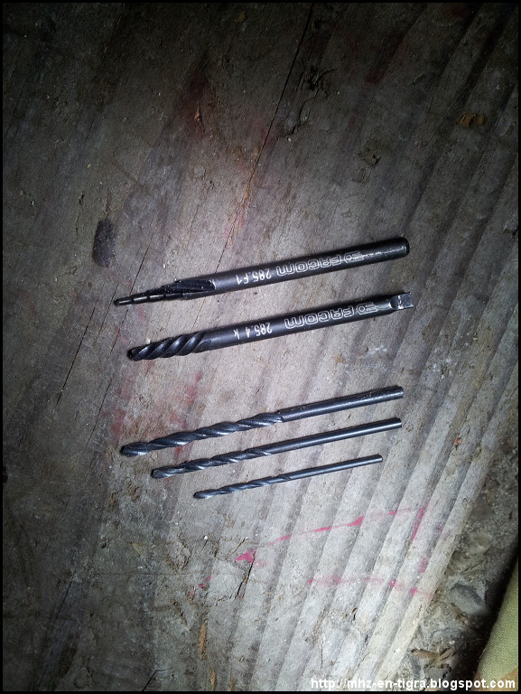

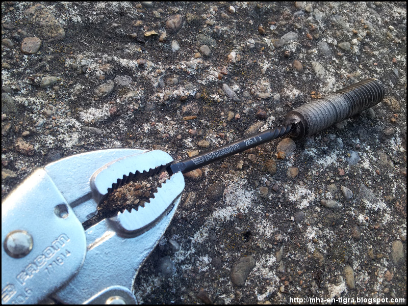

D'abord le petit photo reportage de: comment enlève t on la vis cassée dans la poulie ?
Les outils: un extracteur facom, un foret facom (inutile) et des forets normaux
Avec un poiteau, on fait un marque en son centre
Avec une perceuse on fait un petit trou
On y met l'extracteur
Et ça sort

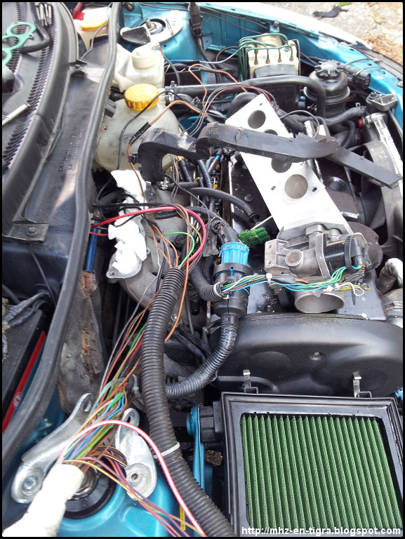

Maintenant passons aux dernières opérations effectuées avant la mort du x16:
Nettoyage des injecteurs
Nettoyage du moteur pas à pas

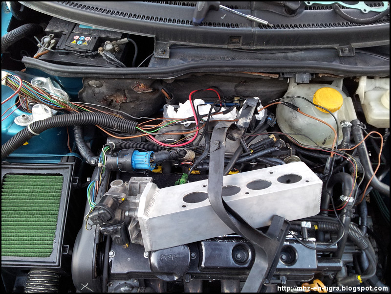

Nettoyage de la peinture sur la powerbox + ajustement des conduits

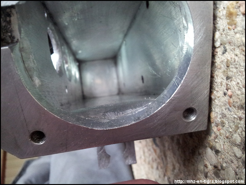

"Nettoyage" du papillon
Création d'un joint pour le mastervac

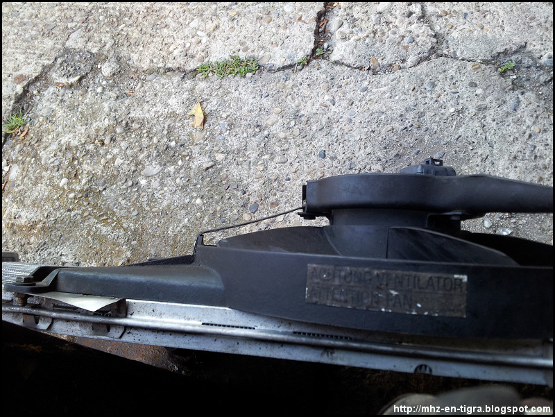

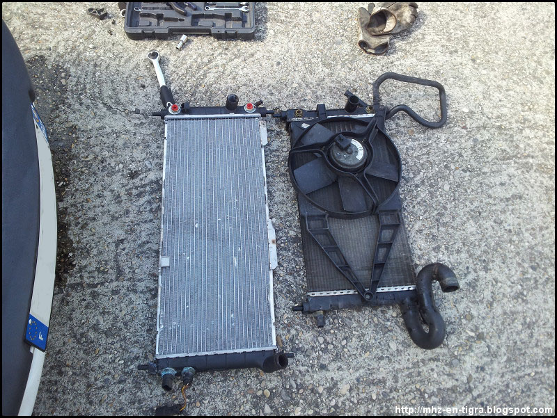

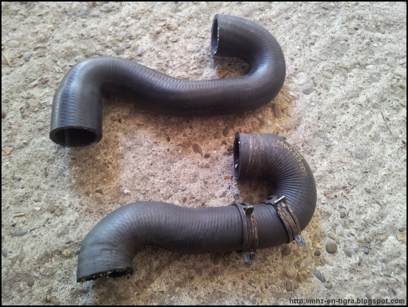

Installation d'un radiateur d'eau de version clim (20% plus grand) + mise en place de la durite spécifique (la durite de la version non clim recoupée, c'est trop tendu)
Amputation du système de recyclage des vapeurs d'essence: ici on enlève tous les tuyaux à partir du canister

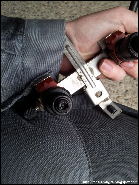

Ensuite on défait le faisceau pour aller enlever les fils allant à l'electrovane --> elle est remplacée par une résistance de 25k ohms.

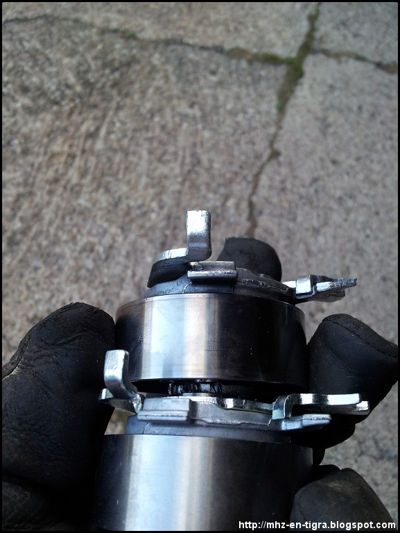

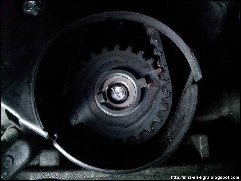

Comparaison de mon ancien galet tendeur de distrib avec le nouveau --> la butée d'arret s'est écrasé parce que je n'avais pas tendu la distrib. La courroie devait se détendre régulièrement et taper. Je pense que la casse de ma poulie d'AAC venait de là. Quand j'ai remis une distrib tendue normalement j'ai pas fait 500km.
Et passons maintenant aux images de la casse.

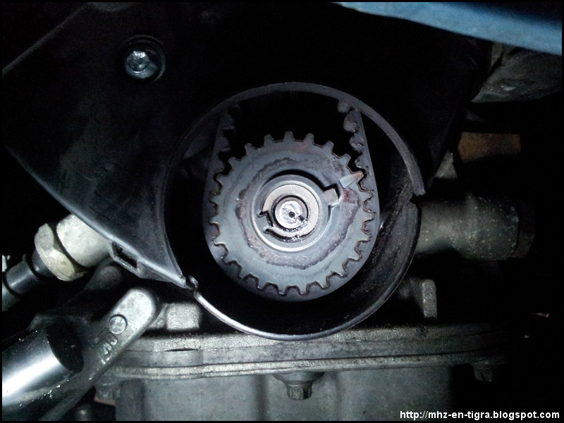

On dirait qu'il manque quelque chose ici
Et de ce coté la c'est pas mieux
Oui, le centre de la poulie est resté sur l'AAC ::mur

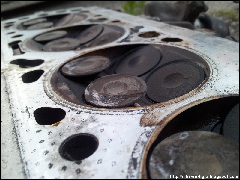

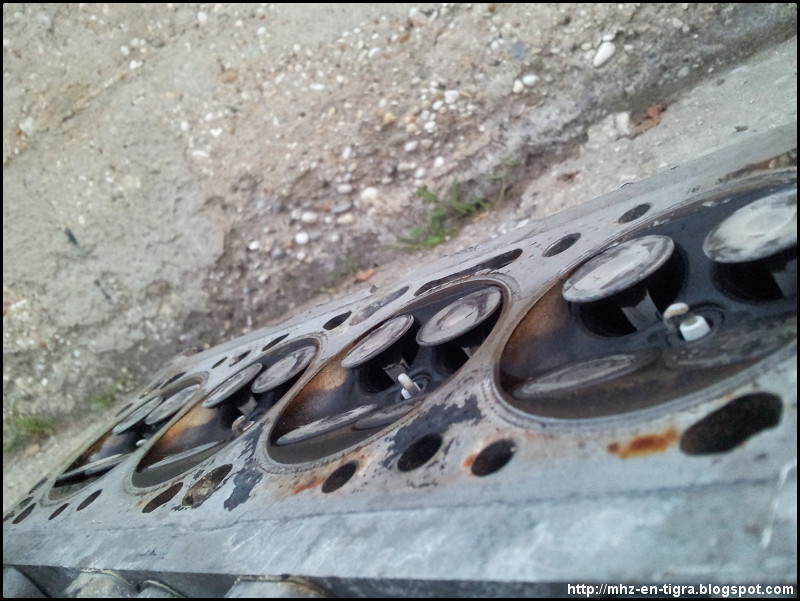

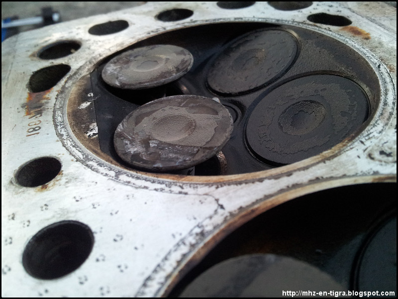

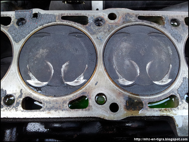

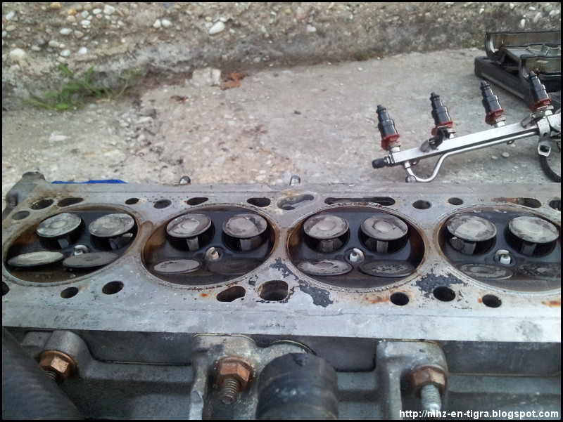

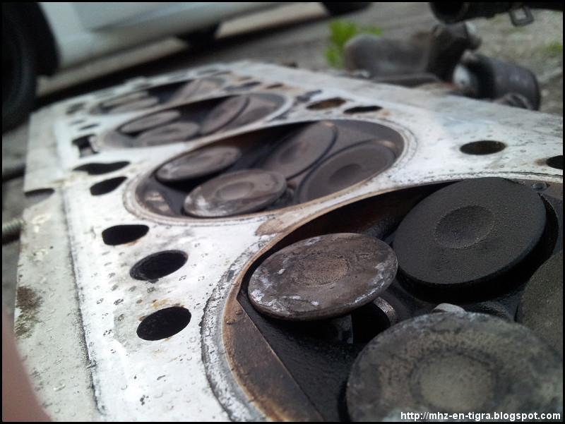

On déculasse pour voir l'étendu des dégats
8 soupapes d'échappement tordues, 8 guides cassés.

La première fois que j'ai changé de moteur, on m'en avait donné un. J'ai pas fait la fine bouche. Maintenant je n'ai plus de x16 en bon état. Tant qu'à passer encore des heures sous le capot, autant monter un XE.

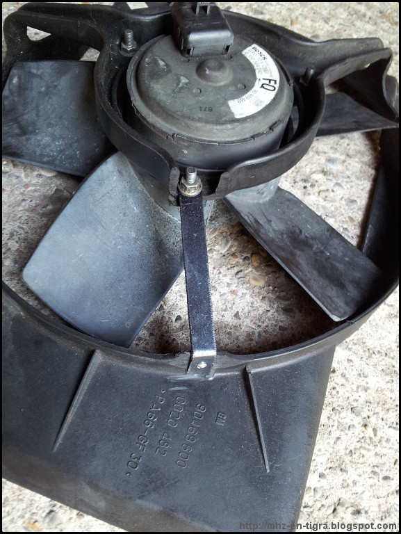

J'ai commencé à préparer le compartiment moteur pour le 20xe.
Fabrication d'une pâte pour remplacer celle du ventilo.
Ya de la place maintenant
