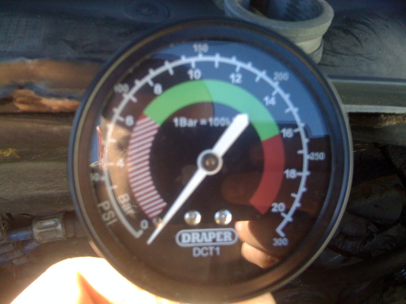

alors j'ai pris les compressions ce matin en mettant de l'huile dans les cylindres et en branchant la batterie de ma CDTI moteur tournant....
en partant du coté de la distri ça me donne :
1°: 16
2°: impossible à mesurer le compressiometre fait un tour complet (voir photo)
3°: 18
4°: 18
j'ai remarqué que c'est le seul qui donnait plus que les autres qui donne encore plus que les autres, je sais plus quoi penser
sinon j'ai aussi remarqué que le moteur bouge plus quant je prend la compression du n°2 que quant je prend les autres
Mercredi 02 Février 2011 12:19 |
tu vois, c'est sans doute ta segmentation qui est collée avec le temps du stockage (mauvais)

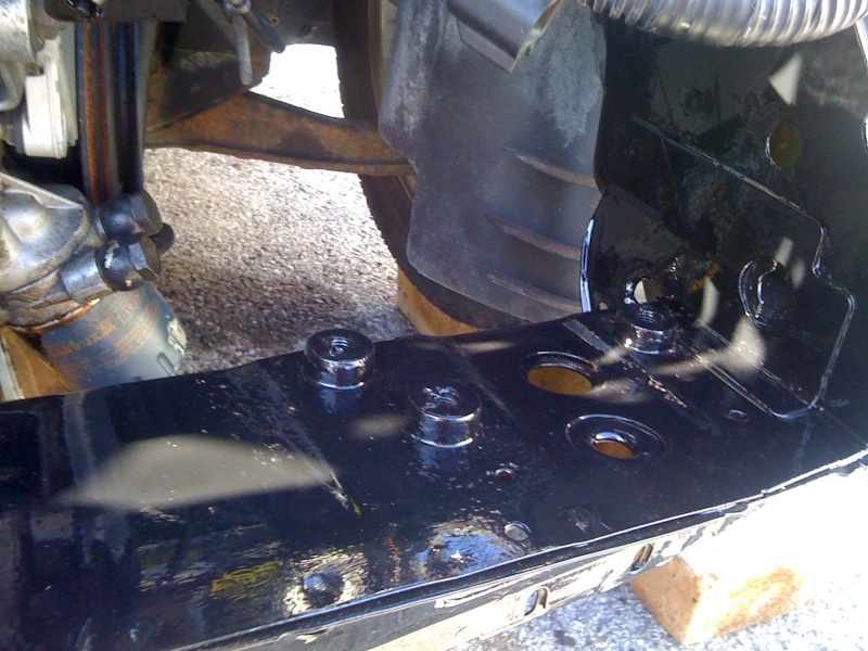

voila les 2 couches sont passées, c'est mieux
montage du 20xe sur ses supports moteur demain
