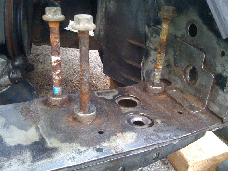

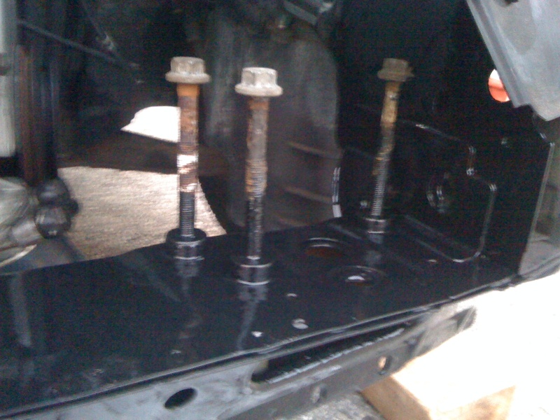

peinture de ma traverse rouillé...
après un bon décapage Arrow
première couche Arrow
aujourd'hui il a trop flotté, j'espère que demain je pourrais passer la deuxième couche...
c’est une peinture pour les portail antirouille en noir laqué qui vient de chez l'oncle à ma femme qui est ferronnier donc c'est du solide Laughing

Elles prennent bien la rouille ces traverses mine de rien. Tu as bien les cales pour la barre anti-roulis?
MessagePosté le: Dimanche 30 Janvier 2011 00:33 Répondre en citantRevenir en haut de page
disons qu'en + elle vient de suisse et avait une fuite de radiateur, si tu regarde la page d'avant tu vois que c'est carrément bien cloqué... Confused
