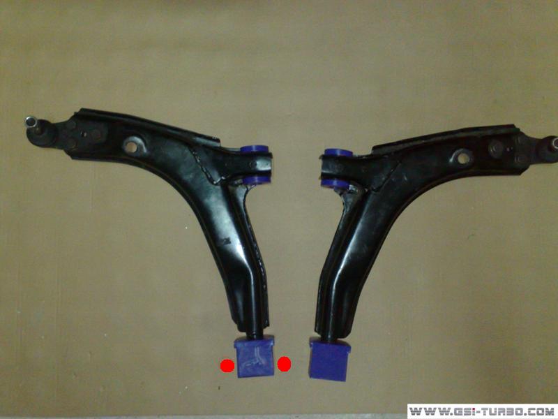

Aujourd'hui, j'ai voulu remonter mes triangles avec mes Powerflex.
Mais j'ai un problème avec un filetage, sur un silen bloc arrière Sad
Quelqu'un a t'il déjà eu ce problème sur Kadett ?
MessagePosté le: Vendredi 12 Mars 2010 21:38 Répondre en citantRevenir en haut de page
Qui peux me confirmer la taille du filetage ?
MessagePosté le: Vendredi 12 Mars 2010 21:44 Répondre en citantRevenir en haut de page
C est quoi le soucis , t arrive plus a visser Question , le filetage est foiré Question
Mesure le diametre du boulon mais c est pas du pas standart Confused

oai moi j'ai foiré le pas de vis une fois beh découpage d'une fenetre sur le planche et montage du contre écrous
MessagePosté le: Samedi 13 Mars 2010 12:47 Répondre en citantRevenir en haut de page
si le filet est foiré, c'est la merde Confused
jen avais une fois ratrappé un en "percant" les filets HS (2 ou 3) et retarauder. mais ca dépend de la longueur de ton filet
MessagePosté le: Samedi 13 Mars 2010 13:41 Répondre en citantRevenir en haut de page
Je vais soulever la moquette pour trouver une solution.
MessagePosté le: Samedi 13 Mars 2010 14:46 Répondre en citantRevenir en haut de page
il y a une technique en mettant un vice légerment plus grosse , du coup ça tarode en meme temps et tu dois le vicer bien droit . Par contre il faut avoir la main , mon ami mécano arrive à tout les coups le veinard ...

Moi ça m'est arrivé, je reperçé et retaraudé plus gros et mis une vis à filetage classique
MessagePosté le: Dimanche 14 Mars 2010 12:51 Répondre en citantRevenir en haut de page
Mitch, tu as mis un vis plus gors, du M12 ?
il faut agrandir le trou de la pièce Numéro 22 sur ma vu eclaté ?

Je crois en effet que c'est ça que j'ai fait, le mieux serait de repercer plus gros le trou et de mettre un pas rapporté afin de pouvoir remettre la vis d'origine, moi j'étais un peu pressé par le temps donc j'ai fait comme ça.

Finalement j'ai du faire un trou sous mon pédalier et mis un écrou entre les deux tôles.
