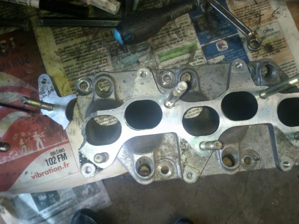

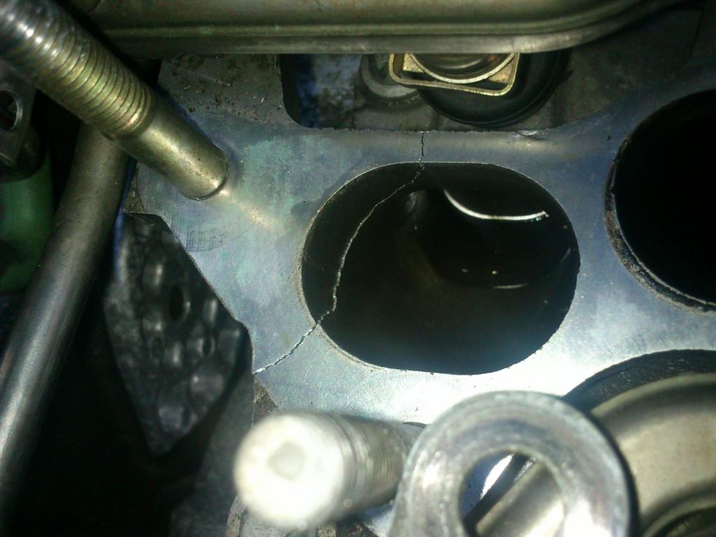

Donc hier, la V6 ma fait un caca nerveux.
Aujourd'hui démontage, et voilà ce que je trouve :
1x des composants de l'admission est cassé :
Donc j'en profite, pour vérifier les compressions poisseux comme je suis ... à ce niveau RAS. Ouf !

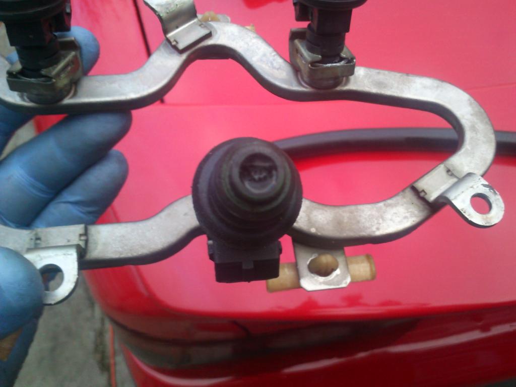

Mais j'ai les injecteurs 1-3-5 et surtout le N°5 qui me parait suspect Confused
Et après nettoyage et mesures faites ampérage et ohmmètre, il réagit différemment des autres !! Et surtout il chauffe !
Donc plus qu'a trouver ce morceau de collecteur référence 90412131
Et par précaution 1 injecteur 0280150428.
