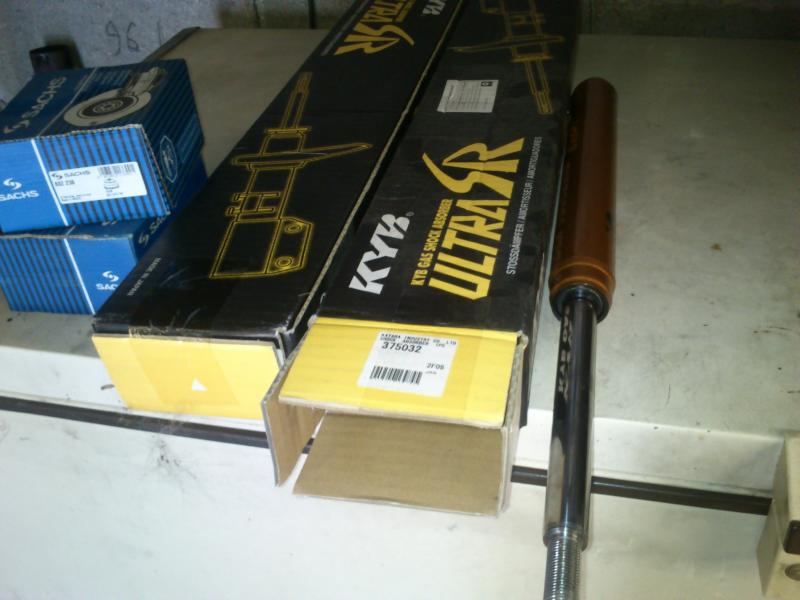

Voilà réfection des jambes, je vais essayer les Kayaba, voir ce se que cela donne:

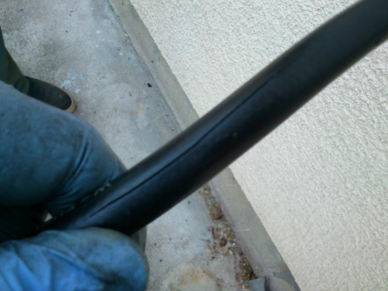

Durite d'essence plus que morte vers le moteur (heureusement non fuyarde) : j'en avais changé qu'une sur les 2 l'année dernière, j'en avais plus en stock.

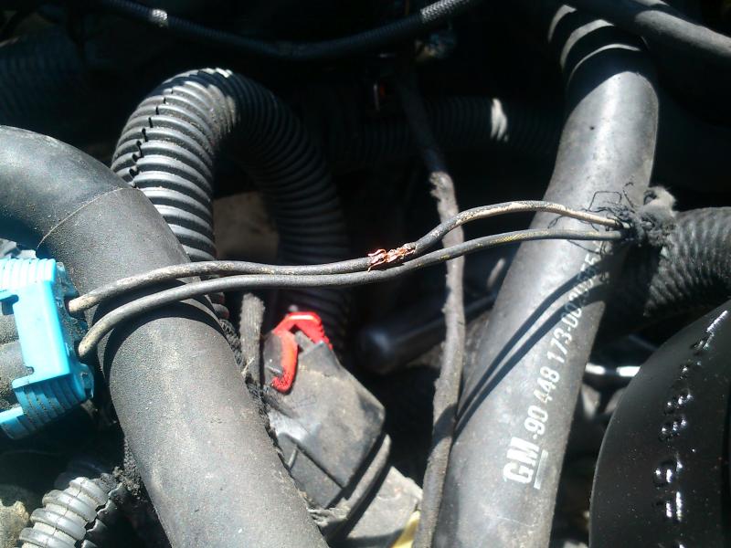

Exemple de l'état d'un câble électrique et je suis sûr qu'il doit y avoir d'autre endroit du faisceau qui doit pas être formidable :

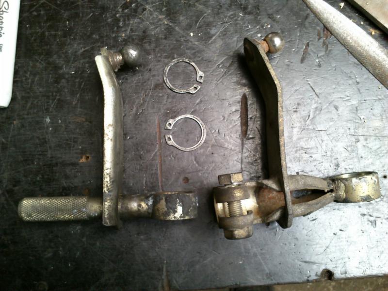

Adaptation de tringlerie de la F20. Embout de la F25 (à droite) à la place de la F20 (à gauche) :

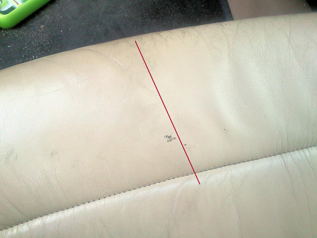

Les nouvelles,
gros nettoyage du cuir avec "GS27 baume cuir" pour essayer.
J'avais fait un essais pour voir, a gauche avant et forcément a droite après.
Je n'ai fait que l'avant (le plus crade en sorte), j'en suis satisfait, cela à tous enlever même les taches noirs.
La photo n'est pas assez représentative, en réalité le sale était pire que çà et le propre donne mieux que çà !

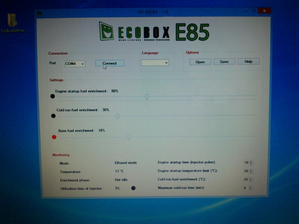

Pour l'E85 : après moult essais avec mon petit circuit, j'en suis arrivé à avoir modifié la résistivité de la sonde d'air en plus. Cela donnait de meilleur résultat, mais la T° extérieur influençait beaucoup sur les réglages finaux. En conclusion il fallait faire un boitier électronique plus pousser.

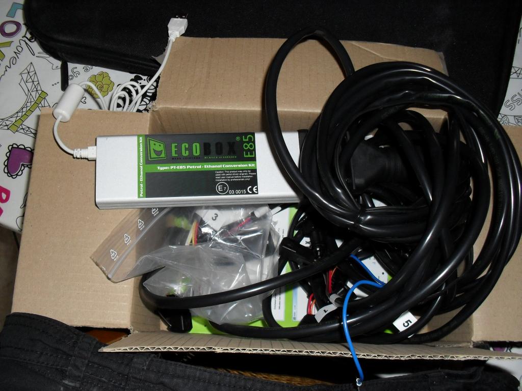

Et en faisant des recherches, des comparaisons et niveaux prix ; je me suis tourner au final sur ce boitier :
"ECOBOX E85" qui permet de faire des réglages via un logiciel.
Dernier réglages que j'ai fait, mais encore à finaliser.
En tous cas satisfait du boitier pour son prix .
Cela fonctionne très bien.

En branchement : il n'y a que le boitier qui s'intercale au niveau des injecteurs.
Le boitier est équipé d'une sonde de T° pour les démarrages à froids.
J'ai coincé la sonde au niveau du radiateur, coté conducteur.
Pour les réglages :
"Engine startup ...." c'est comme un boost lors du coups de clé ; c'est pour démarrer + facilement. La durée de ce boost est déterminé par le nombre d'impulsion des injecteurs (injector pulse)(perso je l'ai mis au maxi 10). Et tu le met en fonction de la T° (engine statup T° ...)
" le cold run" : pour faire simple c'est un starter, lui fonctionne à la durée.
"base fuel" : c'est pour enchérir en fonctionnement normal.
Et pour l'interrupteur, j'utilise toujours le bouton de clim avec une relais. Very Happy Wink
