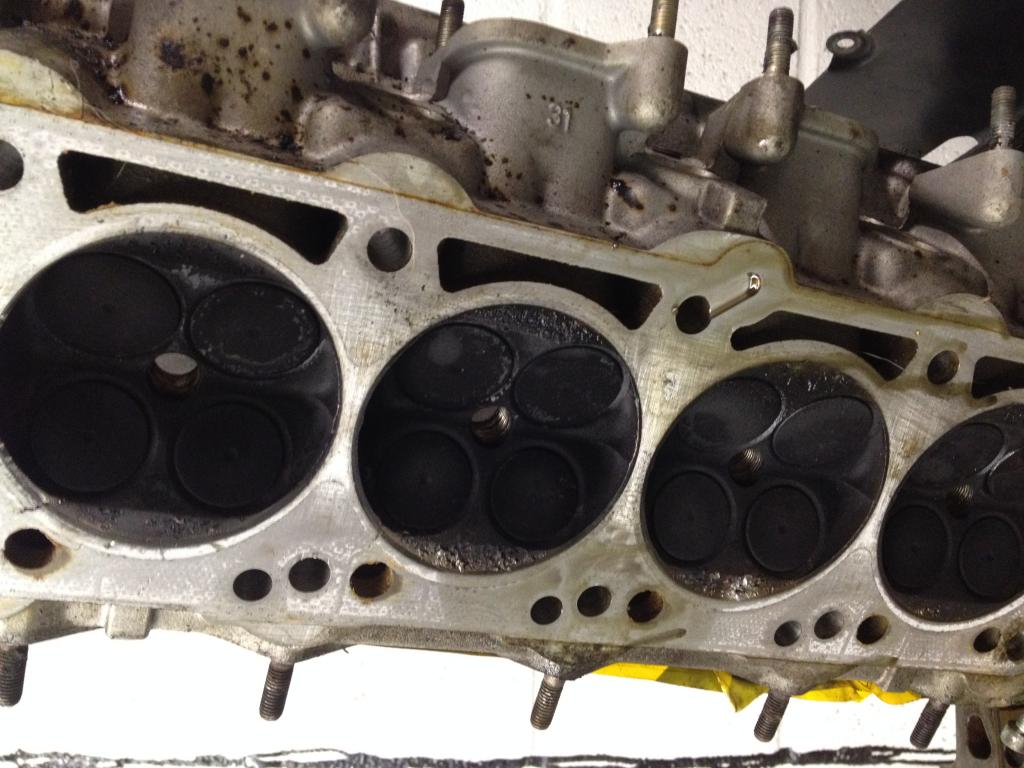

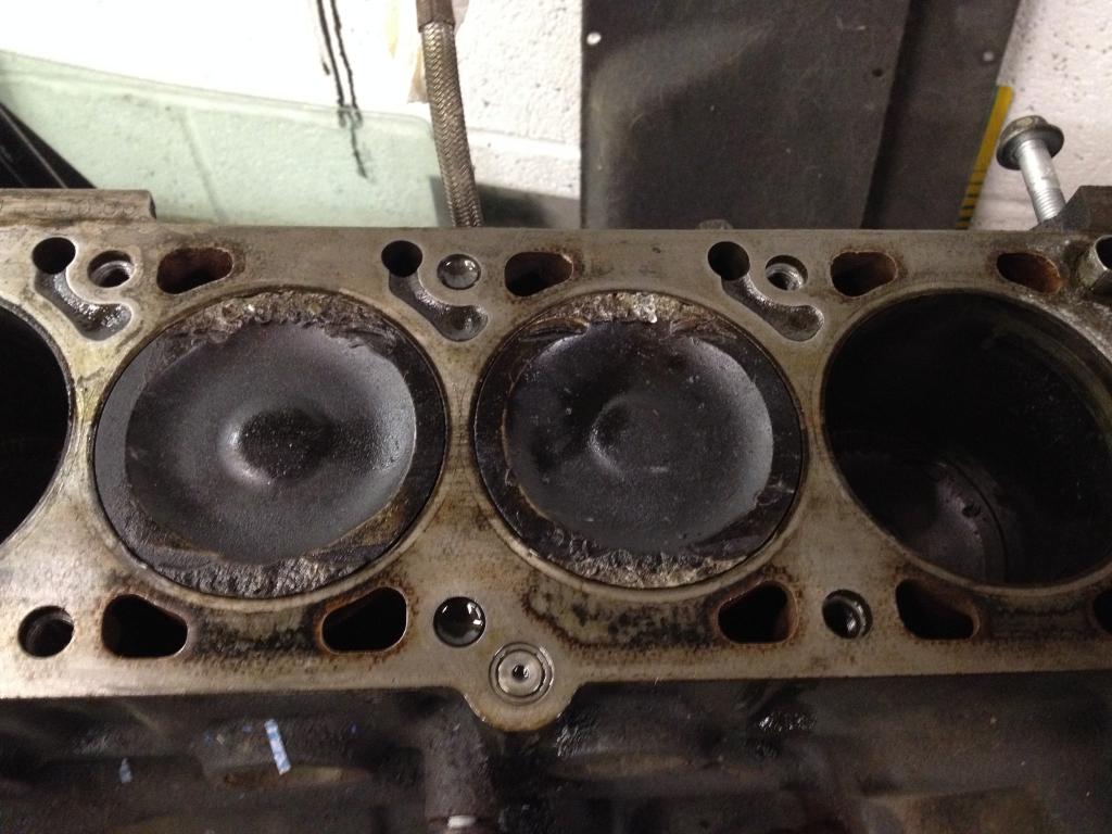

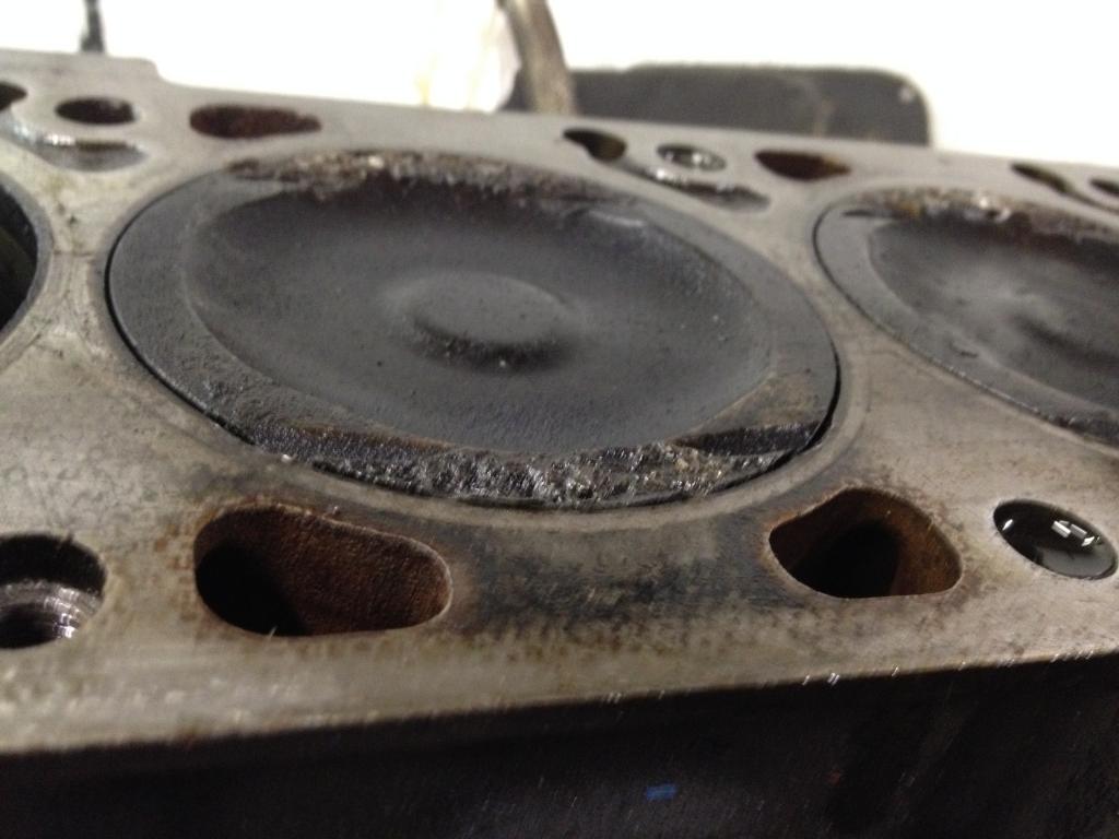

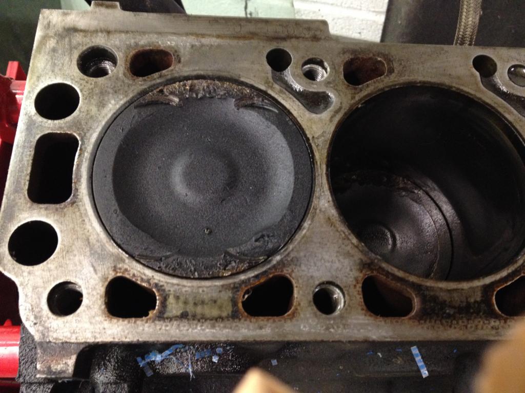

Que pensez vous de l'etat de ces pistons? HS ou récupérables? genre en limant les copaux au dremel entre autre, ou en les laissant comme ca tout simplement Idea
A savoir que la voiture ne tournait pas avec les bons injecteurs (205 Shocked Confused )
merci Smile

Si ta surface de piston n'est pas nickel, tu aura des concentrations de chaleur donc plus de risque de fonte !
pour moi, c'est mort !
je suis moins sur pour la culasse ...

pour moi aussi c'est mort,çà fait quand meme beaucoup de matière à enlever pour bien les surfacés Wink

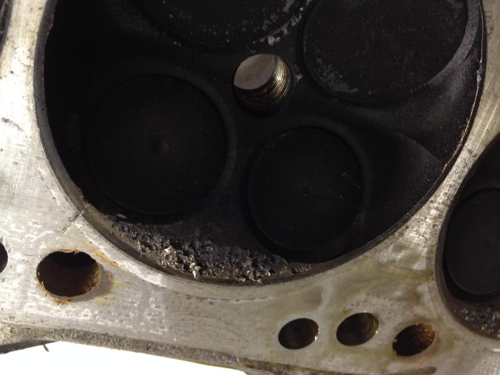

la culasse c'est plutôt des la matiere (de piston) "rajoutée" dessus, elle n'est pas creusée comme les pistons

Pour la culasse tout les petit morceau de piston risque de se decoller du a la temperature interne lorsque tu vas monter dans les tours

piston hs trop profonde les marque
Pour la culasse a la rectif sa passe au pire même si tu rectif en hors cote tu mettra un joint de Z20LET pour recup la différence

pour moi ils sont malade Sad voir mort...
mais apres tu doit pouvoir les usiner et les sauver et surfacer le bloc aussi apres si tu enleve beaucoup le calage distri sera différent

la culasse je ne suis pas du tout pessimiste pour le coup car c'est principalement de la matiere des pistons qui sont dessus et sur les 2 cylindres du milieu

Pour moi c'est mort. 4 piston et une culasse, si tu laisse ca va cliqueter et empirer

Pareil pistons morts. Mais vérifie l'état de surface de tous les cylindres, car on voit des boursoufflure sur les pistons.
La culasse dremel et un surfaçage de 0.1/0.2 mm suffira.

Pour moi la culasse est hs sans un gros ré usinage ce qui implique un faible RV ce qui ne sera pas vraiment conseiller
