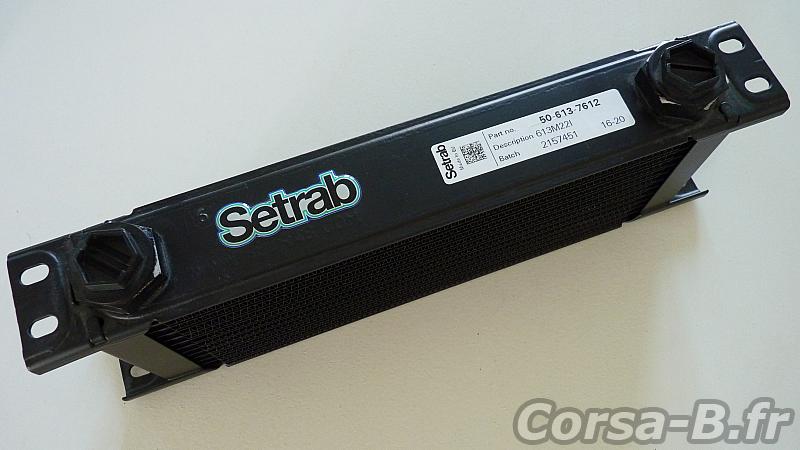

MessagePosté le: Samedi 21 Janvier 2017 15:55 Répondre en citantRevenir en haut de page
Etant ennuyé avec mon circuit de refroidissement d'huile, j'ai fini par tout racheter chez GT2i
Voici les raccords qui vont sur la plaque sandwich
(réf : G-741-08-08P et G-536-9008)
L'ensemble monté sur la plaque sandwich, par contre j'ai un doute. Il ne faut pas de joint entre les adaptateurs et la plaque ? Le gars de chez GT2i me dit que je n'ai rien oublié mais j'ai un doute maintenant, votre avis ?
(réf : G-SBTB-12-92)
Les raccords qui vont sur le radiateur par contre là le joint est intégré
(réf : G-M22U-AN8 et G-536-0108
Le radiateur en 13 rangées
(réf : G-613M22I)
Et la durite
(réf : G-536-08)
Montage bientôt !
MessagePosté le: Samedi 21 Janvier 2017 21:04 Répondre en citantRevenir en haut de page
pour moi il manque un joint
MessagePosté le: Samedi 21 Janvier 2017 21:05 Répondre en citantRevenir en haut de page
Je pense aussi...
MessagePosté le: Samedi 21 Janvier 2017 21:46 Répondre en citantRevenir en haut de page
si tu est en raccord conique c'est sans joint Wink
si ca n'est pas conique joint obligatoire
