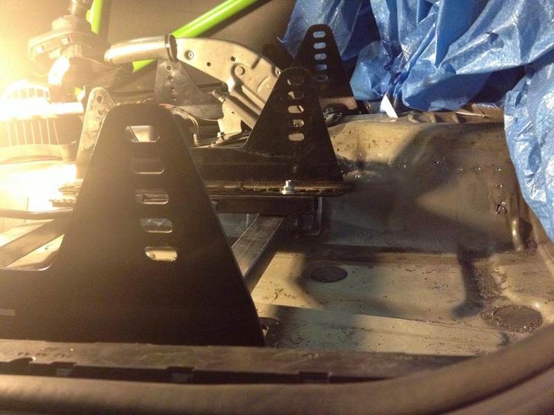

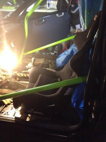

Bon j'ai enfin repris un peu le taff sur la caisse ce weekend :
pas moins de 12 à 14h de taff... entre samedi et dimanche... Laughing
- Pointage des contre-plaques (de vissage) (celles à souder sur la caisse en faisant le trou pour passer les écrous soudés).
- Création de copies de contre-plaques de barre de support en 3mm.
- Création et mise en place d'un support côté tunel et avant pour poser la contre-plaque de vissage).
- Barres de support de siège V1 (test) => Tube rectangle "light" (40x30x2mm)
- Coupes et soudure de ces barres sur les copies de contre-plaques.
- Placement et perçage pour équerres de siège et/ou rail de réglage de siège (madame doit pouvoir piloter).
Globalement, tout est "pointer" (fort pointé Laughing ), mais pas soudé complètement.
Seulles les barres coupées et leur contreplaques sont soudées complètement.
On mesure un -4cm vs le siège passager (ancienne version) au milieu de la glissière, et on doit être un chouillat plus bas derrière. Wink
Quelques clichés :
Et on remet le baquet à la position initial... pour se faire une kiff et voir si la diag de porte passe toujours sous l'oreil du baquet...
Verdict : tout va bien et c'est bas ! Laughing :bon+:

MessagePosté le: Lundi 30 Janvier 2017 10:50 Répondre en citantRevenir en haut de page
bah tu t'en sort c'est bien du coup la c'est provisoire c'est le mulet c'est ca ?
pour le définitif tu devras trouvé une solution car les glissières de série sont interdites
et il n'y a que les recaro d'homologués a 300€ le bout ca pique Laughing
MessagePosté le: Lundi 30 Janvier 2017 11:45 Répondre en citantRevenir en haut de page
Oui c'est le mulet au niveau des barres...
Pour le moment, jme sens pas chaud pour souder l'insert M8... Confused
Du coup, je vais surement resté avec le mulet un moment Laughing (j'ai pas besoin de Passeport moi... et pas avant un bon moment de toute façon donc... la méthode à l'ancienne ira bien en attendant).
C'est tout trouvé pour les glissières Wink
J'ai pris l'entraxe équivalent glissières et ou équerres en direct...
Donc suffit de mettre l'équerre en direct en lieu et place de la glissière et hop... ça passe Laughing Twisted Evil

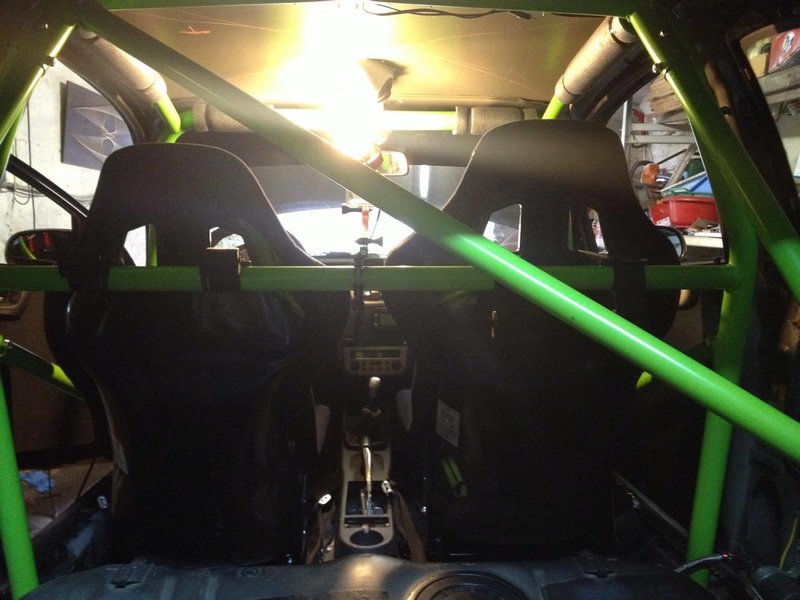

MessagePosté le: Mardi 07 Février 2017 13:30 Répondre en citantRevenir en haut de page
Encore un peu de boulot ce samedi...
=> Renfort des soudures
=> Ajout de divers toles soudées pour renforcer les supports de siège sur la carrosserie.
=> Ajout de tube rond dans les tube de support de siège au niveau du passage de vis.
=> Décalage du moyeu de volant pour le mettre droit.
=> Décalage du point de fixation de harnais conducteur côté tunel (il était trop près une fois le siège plus bas... le harnais n'était donc plus tendu... )
Une fois tout remis en place, on voit bien que le siège est descendu. Rolling Eyes Wink (ils étaient tous les deux à la même hauteur).
Bon ca mériterait encore quelques soudures pour renforcer encore les attaches sur la carrosserie...
mais je stresse beaucoup à souder sur la caisse... j'ai toujours peur que ça prenne feu...
Surtout quand tu bosse dans le sous-sol de ta maison... ça stresse pas mal... ange
Ca avance quoi...

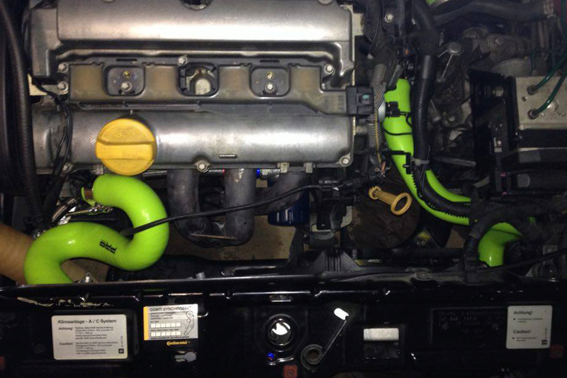

Là je me porte sur la mise en place des durite de LDR silicone, puis changement de la sortie d'échappement pour avoir le droit de rouler aux Ecuyers... ils sont un peu susceptibles avec le bruit la bas... Crying or Very sad
MessagePosté le: Jeudi 09 Février 2017 10:30 Répondre en citantRevenir en haut de page
1/2 vidange de LDR + pose des durites silicone.
C'est Green ! Wink
