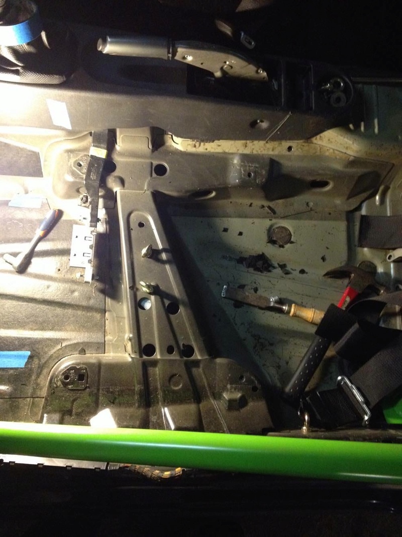

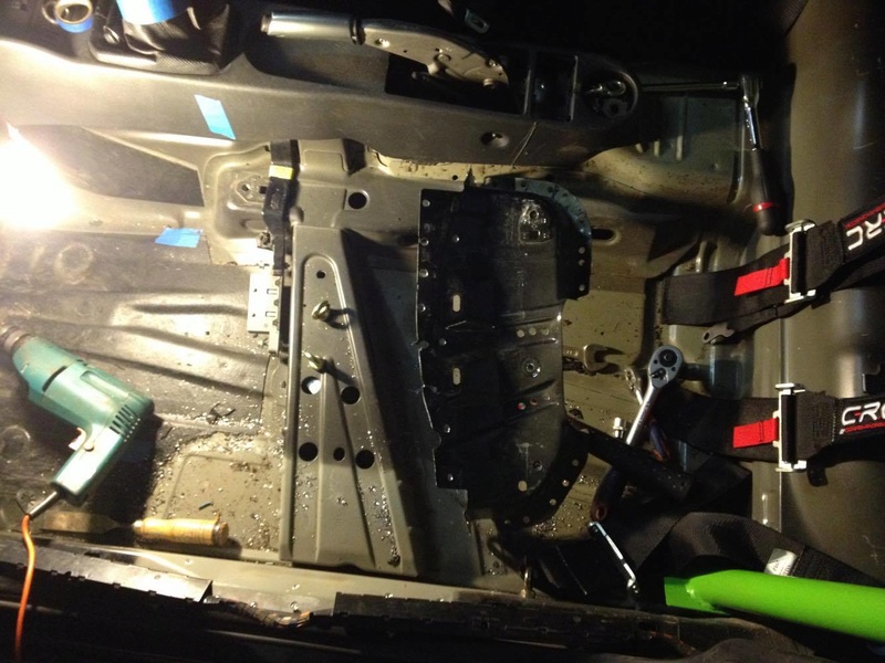

Allez c'est parti !
On vire le baquet conducteur, le support de siège... et on attaque : Twisted Evil

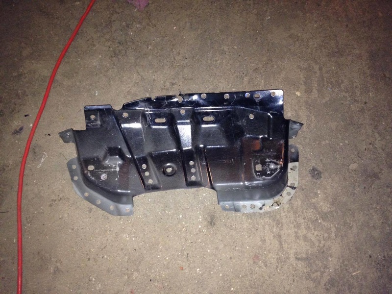

bon... la diagonale de porte me gène, donc on la vire... (merci le full boulonné).Wink
Après pas moins de 39 trous ! Shocked
Bon ben voilà... 1/3 de fait... et point de non-retour atteint !
Maintenant impossible de remettre le siège, puisque les pas de vis de serrage sont sur la tôle retirée.
La suite demain surement... Rolling Eyes

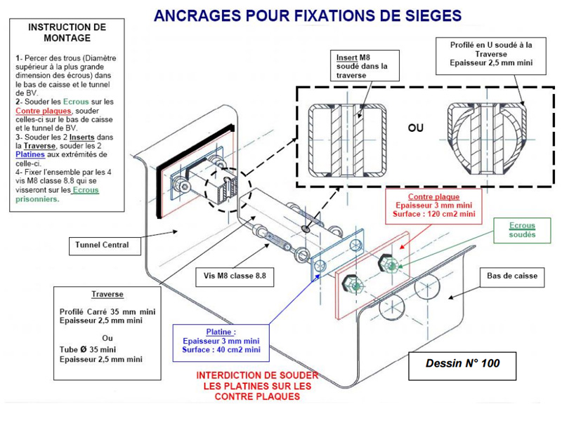

Pour ce qui est des renforts "structurels", ils seront remplacés par les profilés acier de support du siège.
Donc pas de soucis. Wink
La FFSA impose des tubes carrés de 35mm de côté et 2.5mm d'épais mini.
Le tout fixé de chaque côté (tunel et côté de caisse).
Pour lequel il peut y avoir des variantes...
Et je compte suivre ces instructions... Wink

greg pour les inserts tu prend du tube rond et tu soude par l'interieur a l'arc Wink
MessagePosté le: Mercredi 18 Janvier 2017 10:11 Répondre en citantRevenir en haut de page

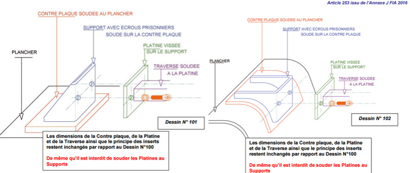

la nouvelle norme c'est des inserts M8 et non pas diamètre 8.
Ils sont filetés ! pas le choix.
Je suis en pour parler avec GT2i savoir si dans le kit OMP, les insert y sont déjà.
Et j'ai envoyer la demande de confirmation sur la page FB de la FFSA... j'ai pas plus de contact que ça...
=> Si jamais tu peux avoir la confirmation par ton contact qui ta vérifier ton arceau et tout ce serai cool... d'être sûre de pas faire un truc pour rien.
Cela dit, le tube m'irai bien aussi, mais si derrière faut tout refaire, le jour où je souhaiterai homologué la caisse... (si un jour ça arrive), c'est mort... autant faire tout bien direct.
Va falloir, que je sort l'inverteur si soudure à l'arc... et que j'apprenne la soudure à la baguette.

m8 C'est la section je t'assure que tu peux prendre du tube rond c'est le directeur technique de la fédé qui me l'a dit de vive voix le meme principe que pour les arceaux Very Happy
c'est juste pour évité l'écrasement au serrage de la vis et au passage pourquoi ils ont besoin d'etre filleter vu que les vis et écrous passe au travers ?

Ben pour vissé direct dedans pardi... comme ça pas besoin de rondelle et écrou nilstop ! Rolling Eyes
Si c'est le gars qui ta dis... Wink
On va faire au plus simple.
j'ai envoyé à mail à un directeur technique de la FFSA de toute façon, je verrai son retour Wink

Si c'est précisé "insert M8", c'est quand même difficile de faire plus précis.
M8 ça veut juste dire "pas métrique de 8", autrement dit un insert taraudée en 8x1.25
D'ailleurs sur leur dessin technique, la représentation des inserts symbolise bien un taraudage...
Si c'était uniquement pour éviter l'écrasement du tube au serrage, alors ça s'appellerait une "entretoise diamètre 8"
Bref, fais comme tu le sens, c'est pour du loisir donc pas besoin d'homologation quelconque au final.

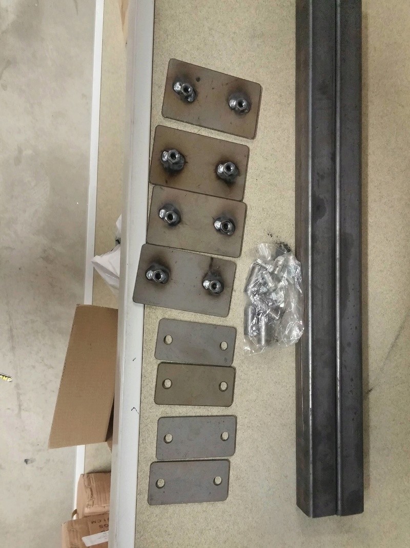

De plus j'ai eu le retour de Gt2i (super leur service commercial, compétent et près à aller dans le stock, ouvrir un kit et prendre des tofs Shocked Wink ).
J'ai eu confirmation que dans le Kit OMP, les inserts M8 sont inclus...
Ca tombe bien le kit est en promo...
Donc solution de facilité => Hop on commande le kit Wink
Quand on voit les insert a 10€ pièce soit 40€ rien que pour le siège conducteur. (hors port)
A cela ajouter de la visserie en 8.8 + tubes (35x35x2.5, une galère a trouver dans cette dimension) + les contre-plaques en 3mm (a découper etc) et souder les écrous dessus...
Bref, à 95€ livré, le kit complet... j'vais pas me prendre la tête Wink
Arrow http://www.gt2i.com/fr/fixation-siege-baquet/46370-fixation-siege-baquet-omp-longueur-600mm-a-souder-sur-la-caisse.html
Voici la photo que m'a transmit Gt2i pour votre info :
en zoomant on voit bien 4 inserts dans le sachet de visses etc... Wink

quand tu va soudé tes inserts pense a la dilatation met une vis vu qu'ils sont fileter Wink
