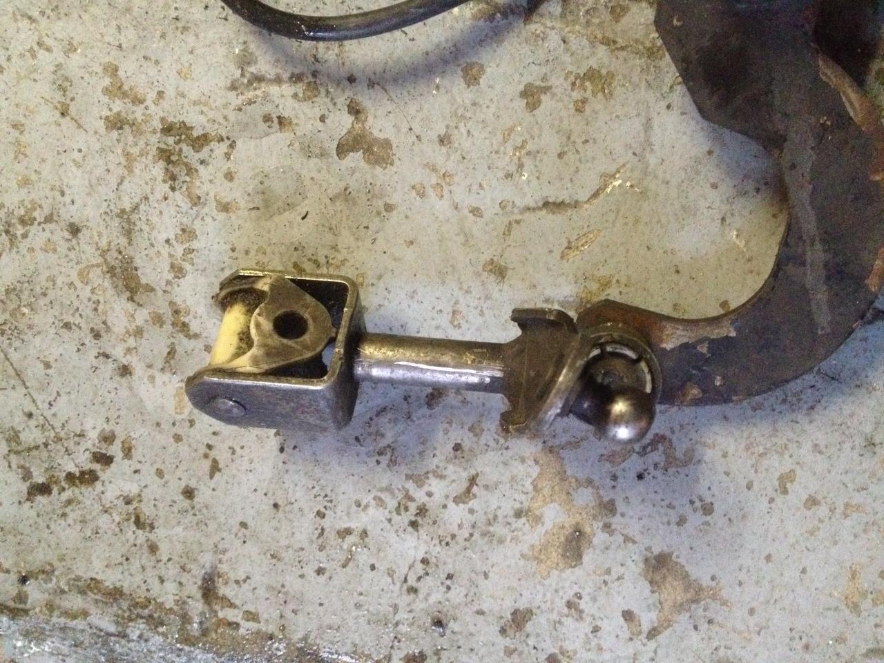

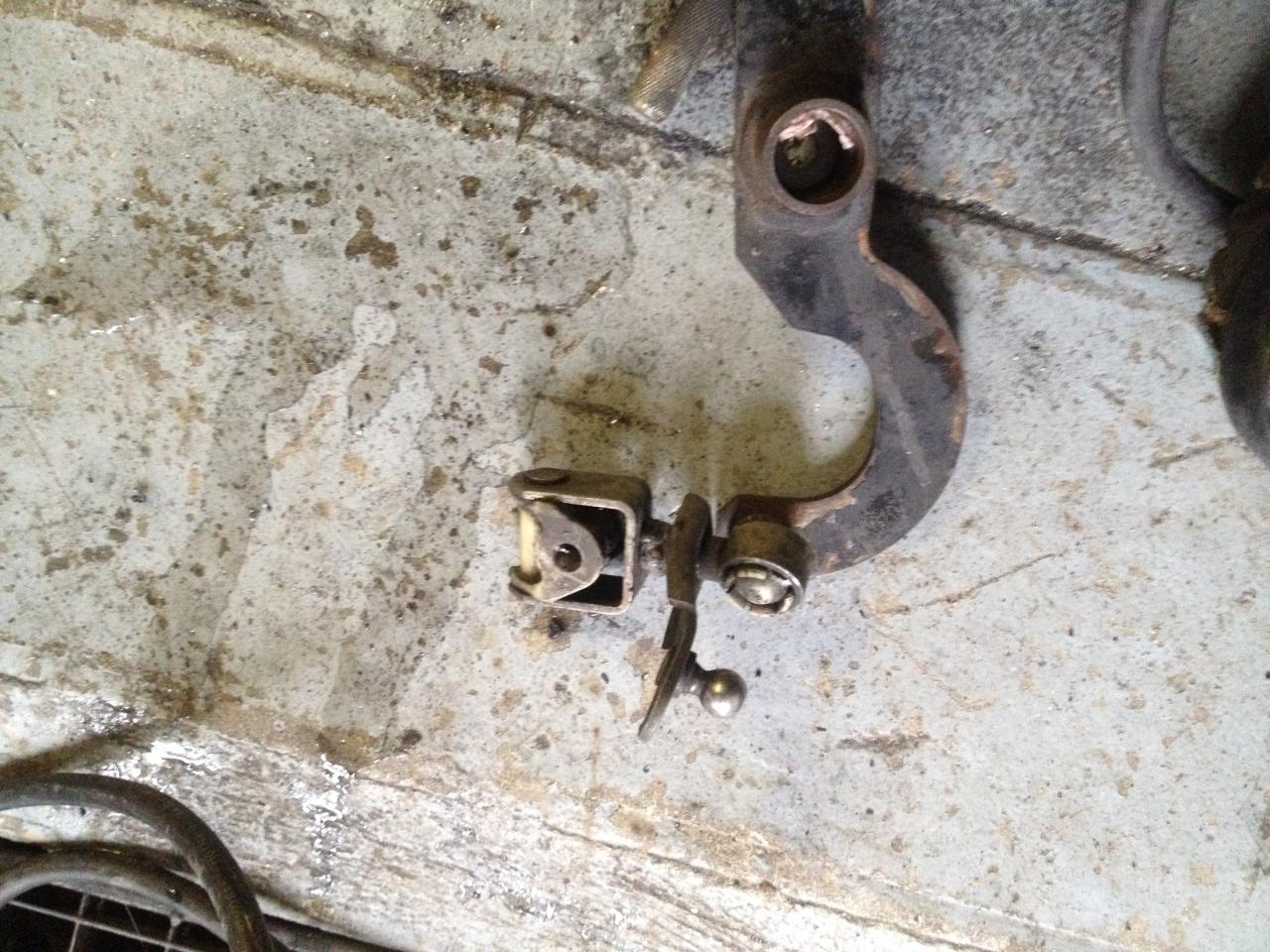

J'ai monté ma tringlerie mais ya quelque chose qui cloche, un fois réglée avec le technique des piges je suis très près de la crémaillère de direction, ça m'empêche de passer la 2 et 4...

Super sympa ton projet. Pour ta tringlerie il faut que tu plane la.parti.qui tape dans.la crémaillère.

Le truc c'est que sur la photo je suis au point mort et je touche déjà quasiment la crémaillère...
Il me manque au moins 2cm je pense Confused

j'ai eu ce soucis et j'ai du raccourcir la partie qui si branche sur la boite

comme julien tu plies la patte avec la rotule qui touche
MessagePosté le: Dimanche 24 Juillet 2016 09:39 Répondre en citantRevenir en haut de page
je vais essayer de plier la patte mais ça me parait pas beaucoup la marge....
par contre malcolm ça va pas ta technique de réduire la patte de la boite car par inversement si je me rapproche de la boite de ce coté, de l'autre coté je me rapprocherais encore plus de la crémaillère... Idea
pour m'écarter de la crémaillère il faudrait, dans la logique, que je rallonge la patte...

A ce moment là rallonge ou modifie ce qui te gene Laughing Wink

Ton shifter est un d'origine ou tu l'a déjà modifier pour les F20?
Tu as rallonger d'un coté et raccourci de l'autre?
Tu as changé les silentblocs ou remplacé par des teflons?

non c'est le shifter d'origine que j'ai coupé et rallongé Idea
j'ai pas changé les silentbloc de la tringlerie mais le jeu est trop important pour que ça vienne de la....
je vais tester demain en aplatissant la patte déjà Very Happy

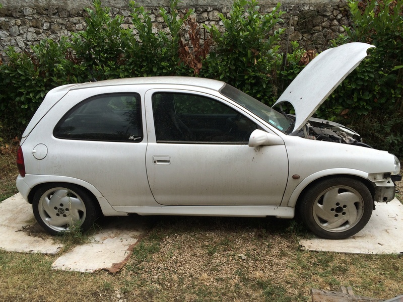

sinon les news de la journée, j'ai remonté ma ligne home made soudée au propre par un collègue et enrobée par mes soins Razz

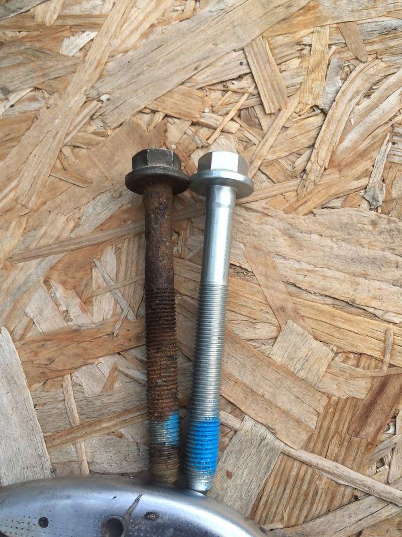

j'ai remonté la barre stab et les tirants, j'en ai profité pour changer les vis, elles avaient une gueule Shocked
avec la mise en place des cales ça passe très près mais ça passe Laughing

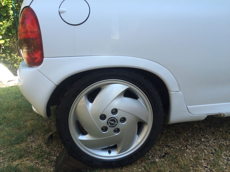

du coup le châssis est terminé, j'ai pu la poser sur ses roues...

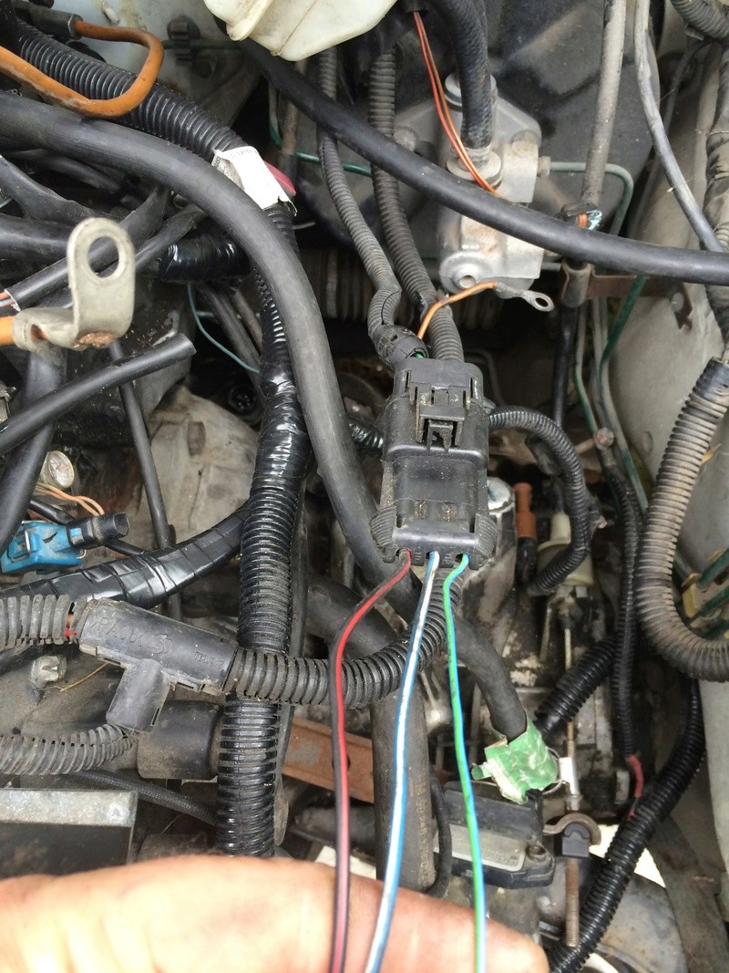

par contre pour mon faisceau de démarreur je galère, je me souviens plus de la méthode que j'avais utilisé sur ma 20xe Crying or Very sad
j'ai gardé pour l'instant mon faisceau démarreur de corsa avec cette fiche Arrow
mon rouge/noir c'est l'excitateur de mon démarreur il me semble?
le bleu/vert c'est la sonde et le blanc/bleu l'excitateur de l'alternateur? (sur le faisceau de cali il était de plus petite section... Confused )

C'est bien se que tu dit ,niveau couleur des fils.
MessagePosté le: Dimanche 31 Juillet 2016 21:53 Répondre en citantRevenir en haut de page
Ok ça me rassure alors, c'était juste par rapport à la section du fil que ça me faisait douter Confused

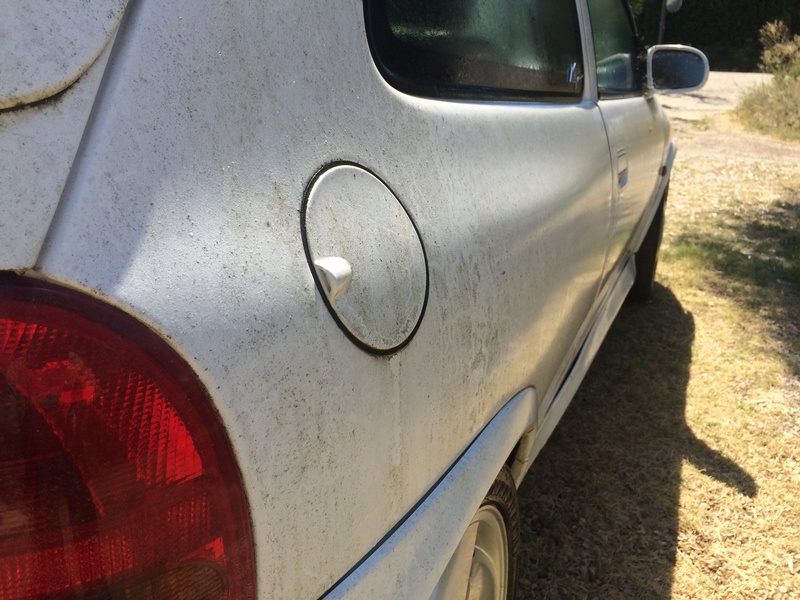

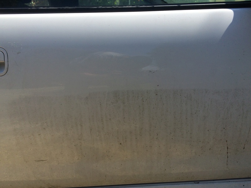

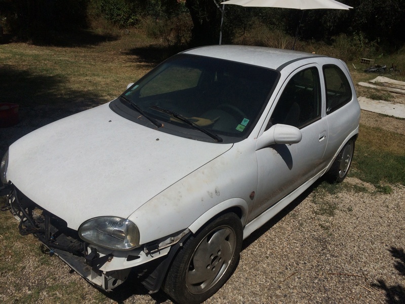

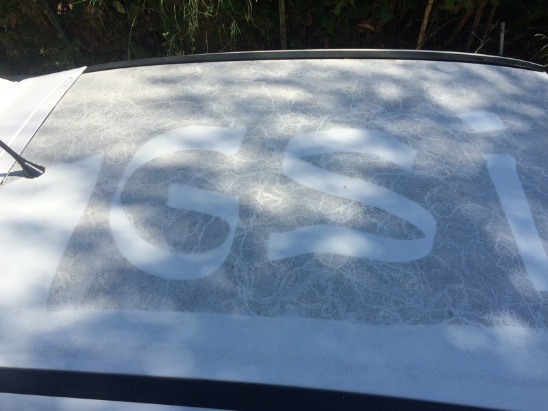

Petit décrassage de saison aujourd'hui, ça motive un peu plus Very Happy
Pour ceux qui se dirait qu'elle n'était pas si sale Razz
Et voilà le résultat après 2h30 de boulot Surprised

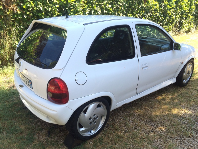

Très beau projet chapeau !
MessagePosté le: Dimanche 31 Juillet 2016 23:23 Répondre en citantRevenir en haut de page
J'aime beaucoup elle est top avec c'est roues Wink
MessagePosté le: Lundi 01 Août 2016 20:52 Répondre en citantRevenir en haut de page
Merci je suis content du résultat même si j'en ai chier Laughing
MessagePosté le: Mardi 02 Août 2016 07:45 Répondre en citantRevenir en haut de page
Très beau taf, jolie caisse, elle claque grave!
Pour le démarreur, j'avais raccordé à un bouton poussoir plus un interrupteur caché.
C'était sympa à démarrer!!!

si tu fixe ta rotule de l'autre coté de la patte, ça peut coller ?
ou ça risque de taper sur la boite en 1,3, 5 ?
MessagePosté le: Mardi 02 Août 2016 17:35 Répondre en citantRevenir en haut de page
Tu parle de la rotule d'en bas?
C'est pas trop celle la qui fait chier c'est celle d'en haut...
Faudrait que je regarde en détail si celle du bas touche aussi mais sinon en effet j'inverserais le sens de la rotule... Idea

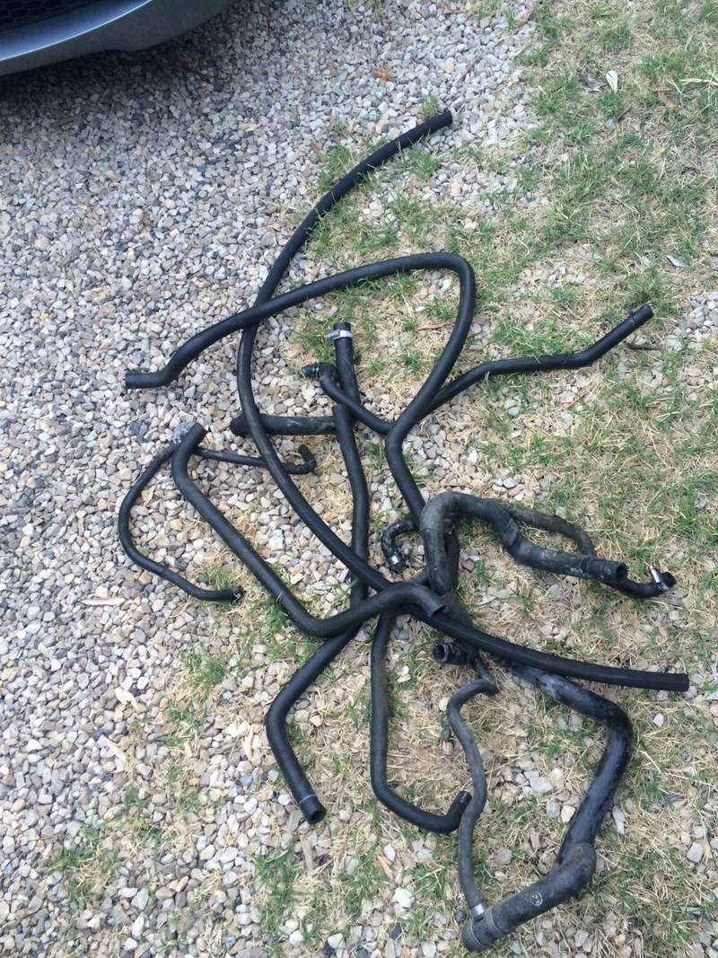

petit atelier durites aujourd'hui, j'ai pris un gros sac de durites que je mettais de coté de divers modèle et j'ai fais un mix, par chance j'ai pu tout trouver Very Happy
je me demande si l'entrée et la sortie des durites de chauffage à une incidence ou si je peux les inverser Question
j'ai aussi commandé un coude réducteur et un coude 180° pour faire le morceau du thermostat au radiateur, montage dans la semaine Cool
MessagePosté le: Dimanche 07 Août 2016 21:08 Répondre en citantRevenir en haut de page
Pour moi l'entrée et sortie du radiateur de chauffage n'a pas beaucoup d'importance
