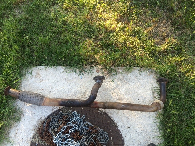

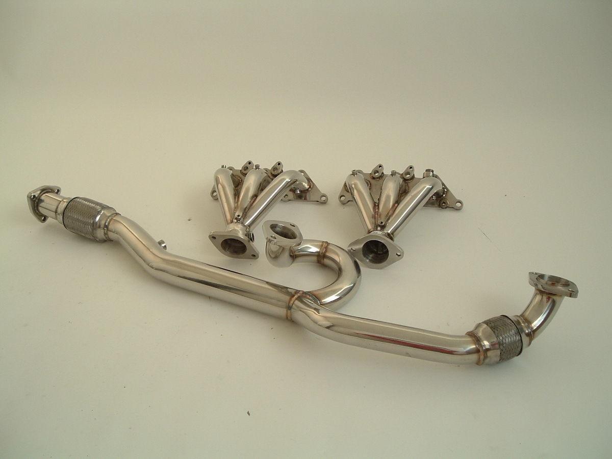

Le top sera de réussir à faire les 2 descentes de collecteur de la même longueur totale avant le Y. Au niveau des flux c'est quand même mieux. Si tu t'en fais sur mesure après, tu pourrais faire comme ça si tu as la place Wink

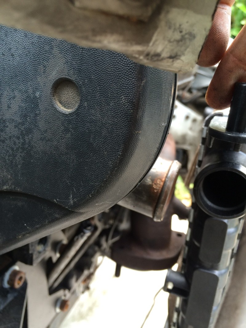

Oue la ligne a l'air sympa mais a l'arrière c'est vraiment restreint, pour être sur de sa ligne vaut mieux partir sur du sur mesure... Confused
En ce moment je bute sur le radiateur car mon collecteur avant est trop en avant du coup il m'empêche de mettre mon radiateur à son emplacement d'origine Sad

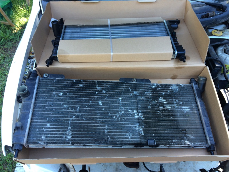

Un peu de news aujourd'hui, j'ai reçu mon radia sans clim, ça sera moins galère à caser la durite de flotte...

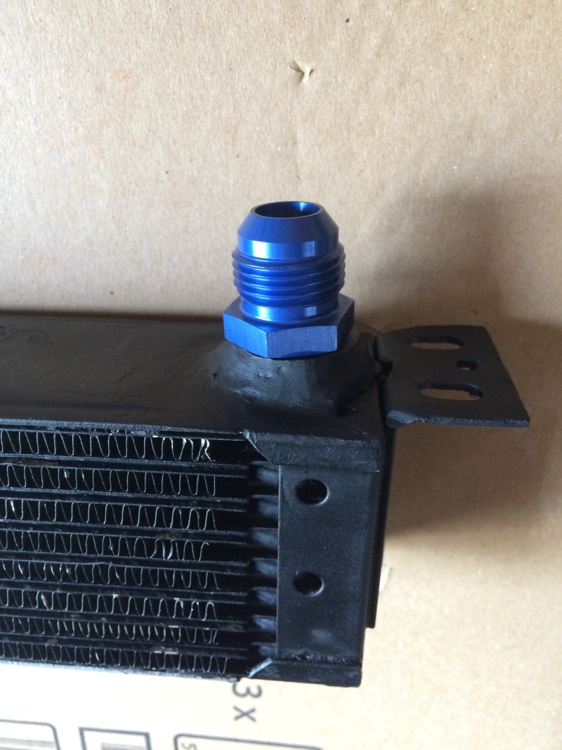

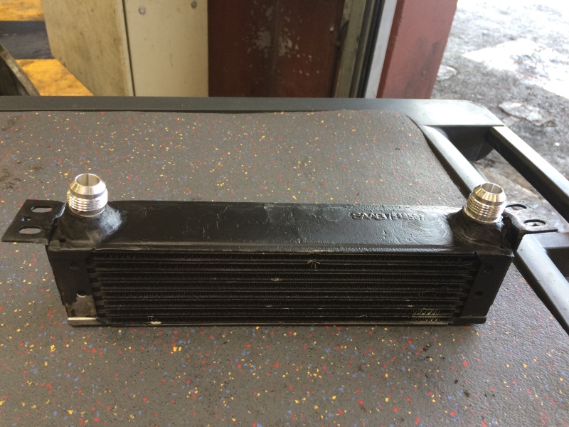

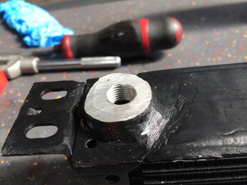

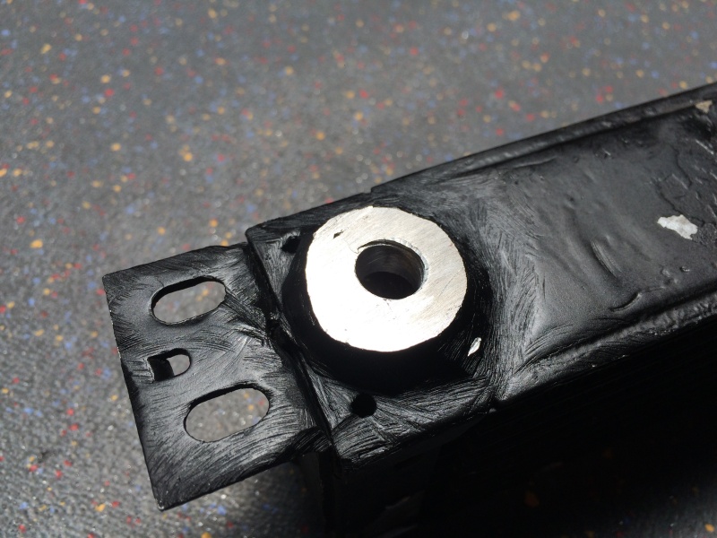

Ensuite j'ai modifié la semaine dernière un radia d'huile de Saab pour remplacer la merde en interne...
J'ai fait souder 2 tétons en AN10 directement dessus vu que mon circuit est en AN10 et que le filetage d'origine du radia était HS (à 10€ les 2 ca m'a pas coûté trop cher l'essai) Confused
Radia V1 Arrow
Mais bon ça s'est pas avéré convainquant, sous pression j'avais des micro fuites j'ai donc opté pour mon bon vieux taraud et des adaptateur M12 => AN10, je pense pas qu'il y est de nouvelles fuites avec ça, par précaution je mettrais un peu de Téflon liquide sur le filet...
Radia V2.0 Arrow

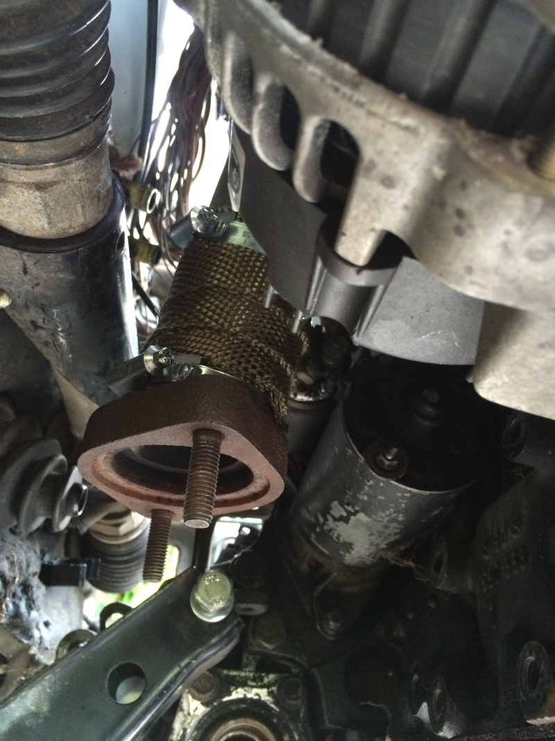

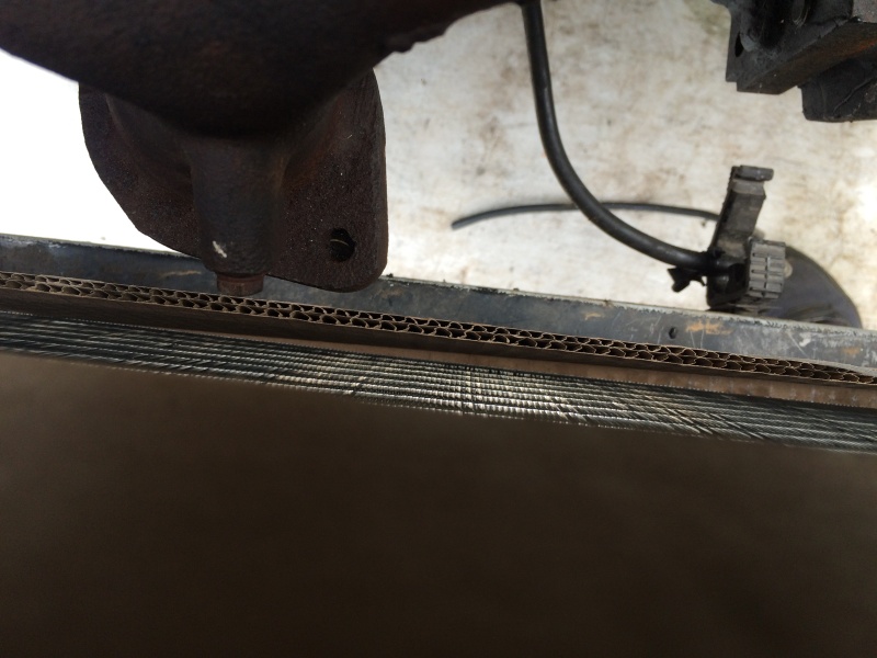

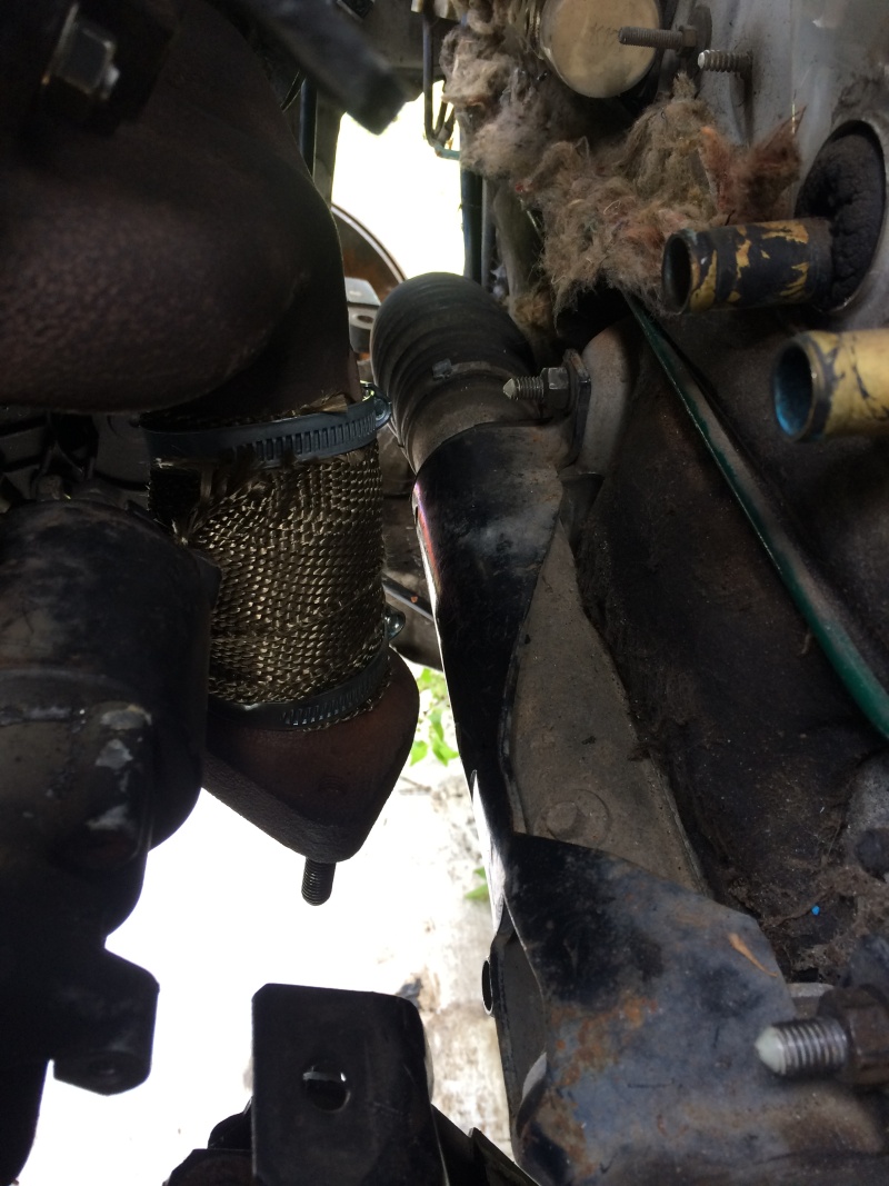

alors montage du collecteur au poil, j'ai mis un peu de bande thermique sur la rallonge du collecteur qui est en inox...
du coup j'ai tout remis ses supports en place et mon radiateur sans clim passe mieux, j'ai un peu plus d'espace Very Happy

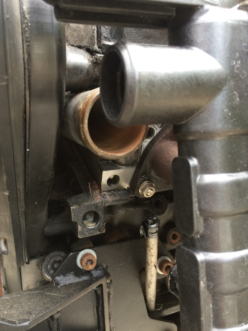

reste à trouver une solution pour l'arrivée de la pompe à eau mais c'est déjà mieux qu'avec le radia avec clim Idea
MessagePosté le: Mardi 21 Juin 2016 17:53 Répondre en citantRevenir en haut de page
chaud l'arrivee radia/pompe une durite de sortie de thermo de xe recoupee ne ferait elle pas l'affaire?
MessagePosté le: Mardi 21 Juin 2016 19:42 Répondre en citantRevenir en haut de page
oué, je vais regarder au boulot ce que j'ai comme durites sinon je pense qu'un U et un coude réducteur devrait passer mais ça sera tendu comme un string Laughing

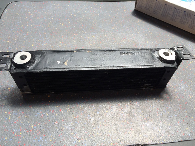

sinon voila la version définitive de mon radia d'huile de saab, je suis pas mécontent du résultat Very Happy

Je pense raccourcir le tube de pompe à eau, mettre un coude réducteur (car bien évidemment pour faciliter les choses le tube est en 40mm et le radia en 34mm) et repartir avec une autre durite à 180 degré... Idea

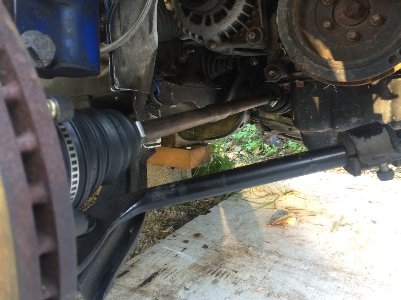

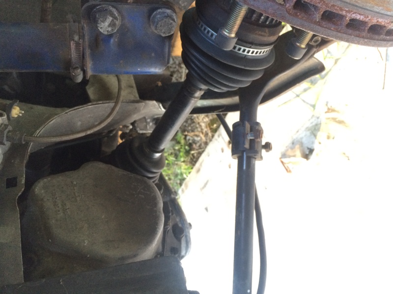

Maintenant que ma tête de cardan pété est sortie j'ai pu monter les cardans refait Idea

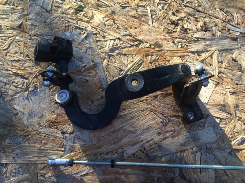

J'ai aussi commencer à modifier ma tringlerie de boîte, je la coupe et rallonge demain

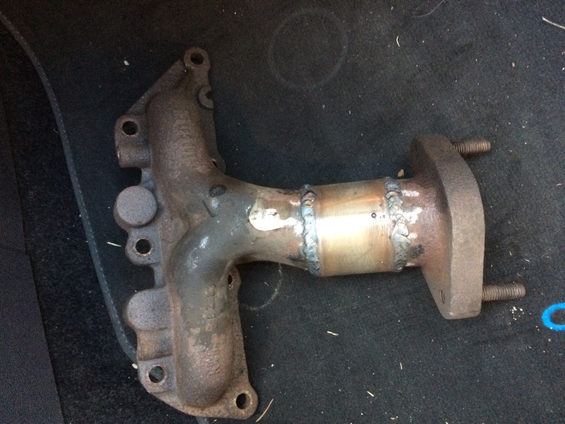

J'ai aussi fignoler mon collecteur, j'ai pointé les morceaux de tube à l'arc et je l'emmène faire des beau cordon cette semaine au boulot Cool

J'ai monté ma tringlerie mais ya quelque chose qui cloche, un fois réglée avec le technique des piges je suis très près de la crémaillère de direction, ça m'empêche de passer la 2 et 4...
Sur ma 20xe j'avais pas eu ce soucis Confused (même boîte pourtant)
