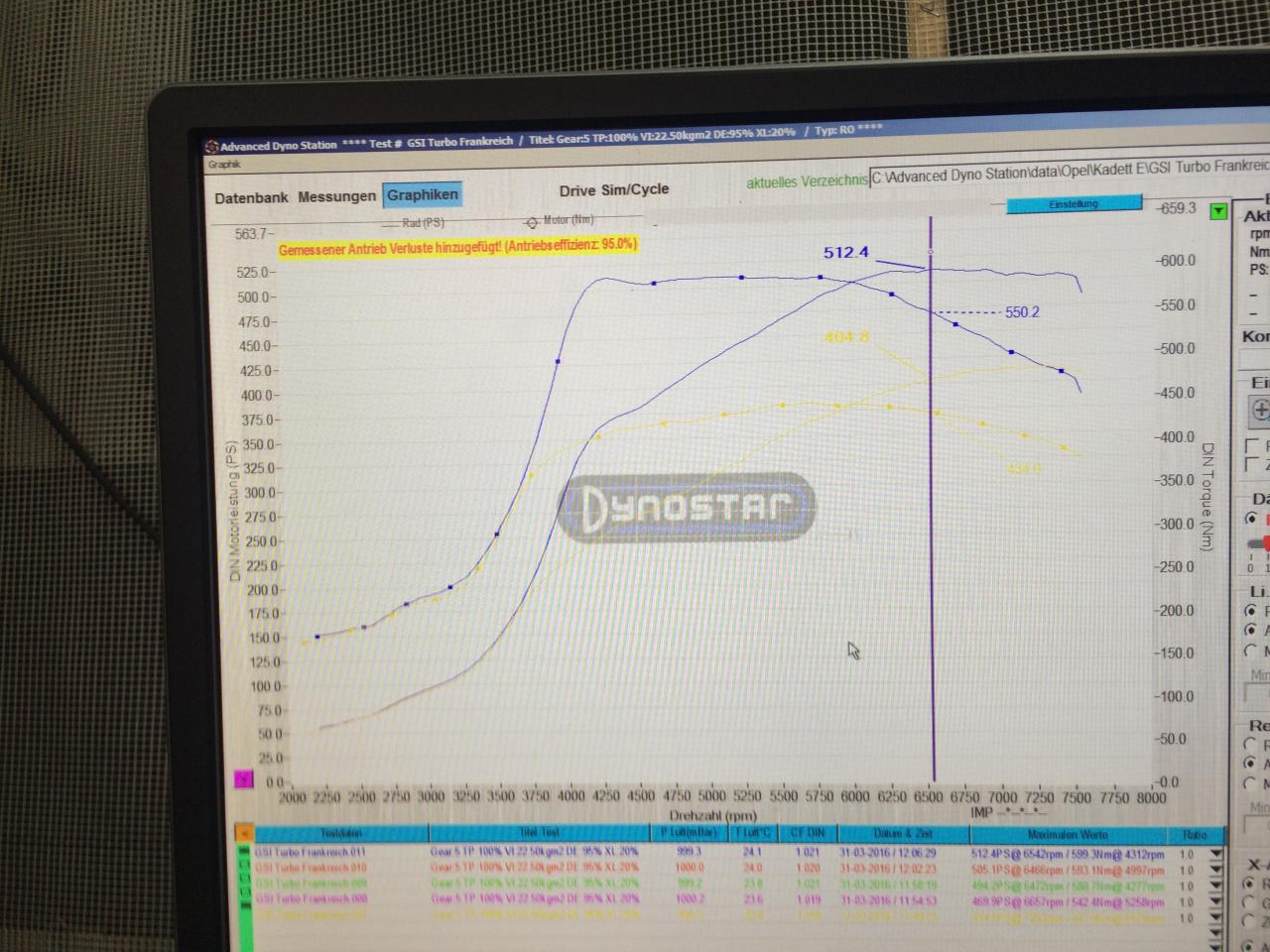

MessagePosté le: Jeudi 31 Mars 2016 13:06 Répondre en citantRevenir en haut de page
2eme map full power
Boost 1.9 bar
512cv

très très beaux résultat Franck. mais le 6 eme passage j adore 13,8ch a 4500 tours (ta passe le quad du fiston?). Laughing Laughing

pas de courbe avec les 512 cv ? et combien de couple tu as eu ?
car la courbe de 411 cv est vachement pas mal quand même
MessagePosté le: Jeudi 31 Mars 2016 16:58 Répondre en citantRevenir en haut de page
Je n'avais plus de réseau pour envoyer la photo .
Couple : 600nm

belle courbe tu gardes longtemps du couple et des cv je trouves

Wouah sacré score bravo! Les courbes ont l'air belles et ''exploitables'', bien linéaire Twisted Evil
C'est roulable sur route même avec les Toyos?

De retour chez moi cette nuit.
Trois jours chez WKT, très bon mec Wink
il prend son temps et il est énormément demandé.
Faudrait qu'il embauche pour son shop.
Il fait du très bon boulot, j'espère qu'il ne va pas changé. ( pour le business )
Le 500cv je savais qu'il allait les sortir, sauf quand il m'a dit "c'est quoi cette essence de merde " Laughing
Mais finalement c'est très bien, comme ça j'ai moins d'avance à l'allumage. et mon moteur sera plus fiable.
Si j'ai bien compris, l'E85 que l'on nous vends est à environ 75% l'hiver et 85% l'été.
Je ne savais pas.
Ca arrache le bitume de 4000 à 7650 T/min Twisted Evil
Donc oui une bonne plage d'utilisation Cool
Pour le grip, en 3e il faut vraiment un très bon revêtement pour ne pas patiné et 4e c'est une catapulte.
Il m'a fait deux gestions.
Avec mon interrupteur rouge, je passe de 400cv à 500cv.
J'aurai voulu 300cv et 500cv pour rouler sur circuit mais se n'était pas possible.
Surement a cause des injecteurs 1700cc, il n'avais plus de 1000cc.
Mon GT3076R peut encore sortir +50cv avec un ressort de WG plus dur.
Et avec un GTX35 700cv

Géant les courbes ! Shocked
Un couple de camion, qui attend les watts pour leur laisser la place !

Enorme...! encore 450Nm à 7500trs!!
ça doit pulser sévère!
