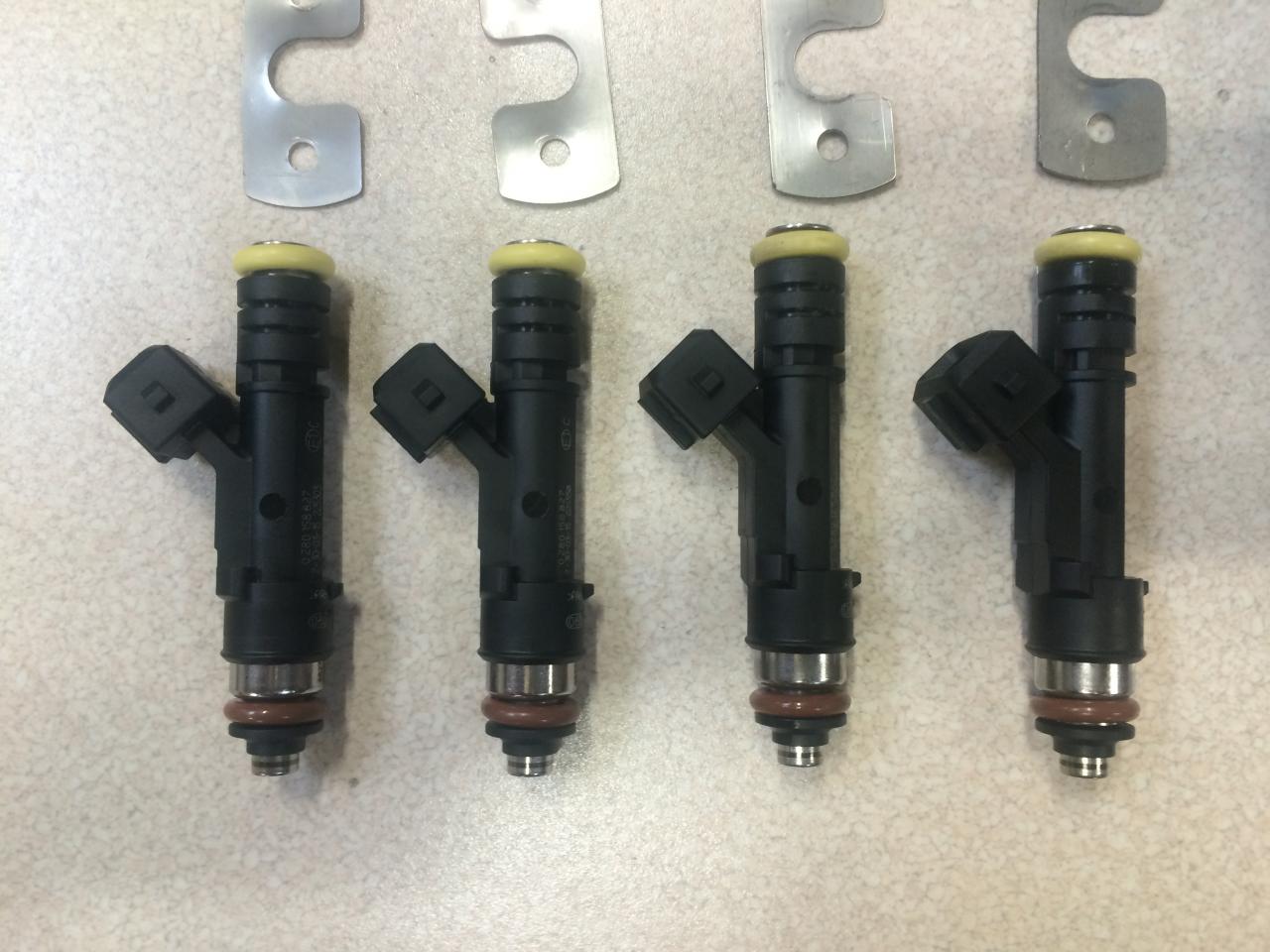

Injecteur Bosch 1700cc
MessagePosté le: Mardi 29 Mars 2016 17:44 Répondre en citantRevenir en haut de page
mono jet ??
MessagePosté le: Mardi 29 Mars 2016 17:56 Répondre en citantRevenir en haut de page
On est plus en 1900 lol
MessagePosté le: Mardi 29 Mars 2016 18:02 Répondre en citantRevenir en haut de page
bah rigole pas j'ai un pote qui a mis ca sur ca jap de 700 CV Laughing

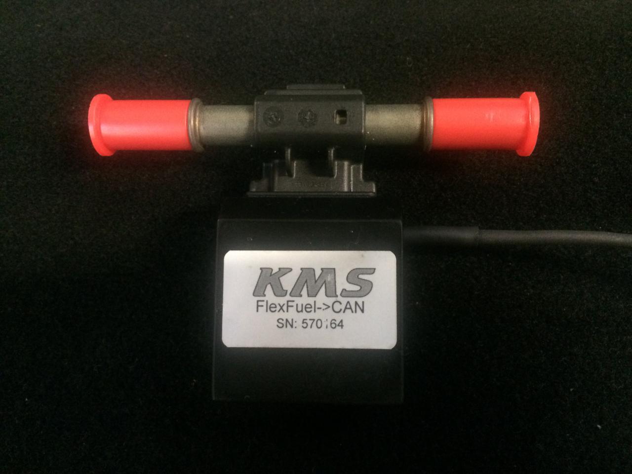

KMS Sensor E85
Messages: 4363
MessagePosté le: Mercredi 30 Mars 2016 15:19 Répondre en citantRevenir en haut de page
des infos sur ce capteur ? j'imagine qu'il se place sur l'arrivée d'essence.
il détecte le taux d'éthanol ?
MessagePosté le: Mercredi 30 Mars 2016 15:47 Répondre en citantRevenir en haut de page
T'as tout compris Very Happy

j'savais pas que ça existais. génial ce capteur Shocked
je suppose que ça ne fonctionne qu'avec une gestion prog'?
et puis au pire, on meurt...
MessagePosté le: Mercredi 30 Mars 2016 19:00 Répondre en citantRevenir en haut de page
Nan GM, en utilise depuis déjà quelques années !

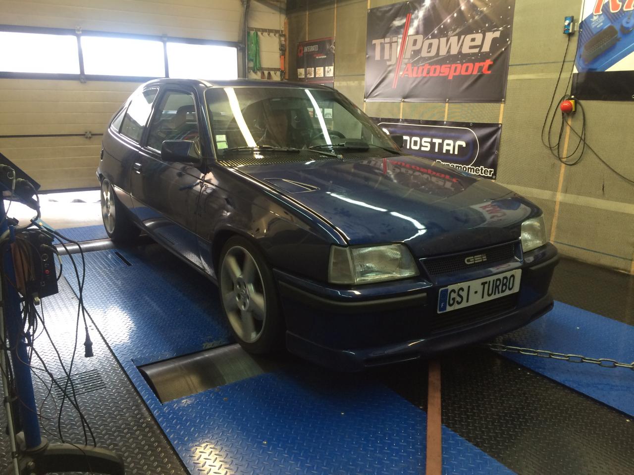

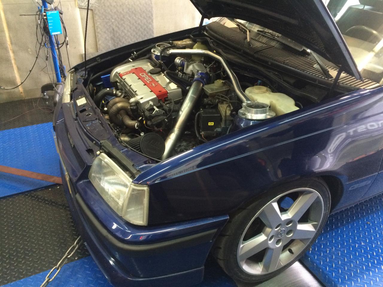

MessagePosté le: Jeudi 31 Mars 2016 02:07 Répondre en citantRevenir en haut de page
Très longue journée, la gestion est enfin installé.
On vient de faire 300kms de réglage avec quelques goutes de pluies.
Demain=> dyno
Le capteur donne le % éthanol et la température de l'essence.
La station de Intermarché à côté de chez 62% Sad et celle de leclere 75:-(
Pas terrible de E62

un lien pour ce capteur, ça m'intéresse pour le zaf !

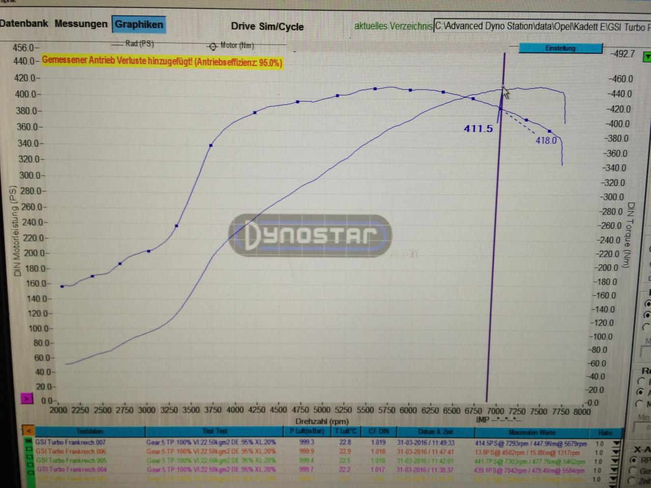

MessagePosté le: Jeudi 31 Mars 2016 10:56 Répondre en citantRevenir en haut de page
Low boost 1.1 bar
411 Ps
