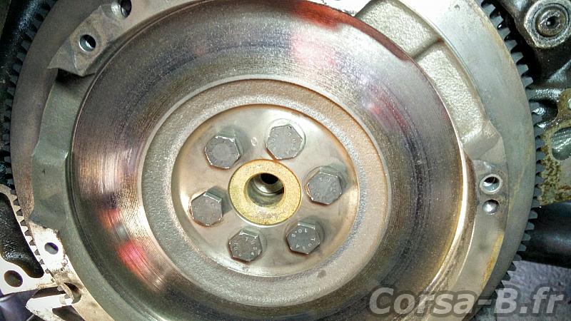

L'embrayage ne fait que 200mm en effet, il a fait 4000km avec la première "version à 175ch" et là 1000km avec la "version à 190ch" les km restant c'était en galère, aux GD's je ne pouvais déjà plus passer correctement les rapports...
Voici la photo du VM
Mercredi 15 Juillet 2015 20:32 |
Ton VM n'a pas de traces de chauffe donc pour moi c'est juste l'embrayage qui est trop léger vis à vis des perfs du moteur et des conditions d'utilisation
