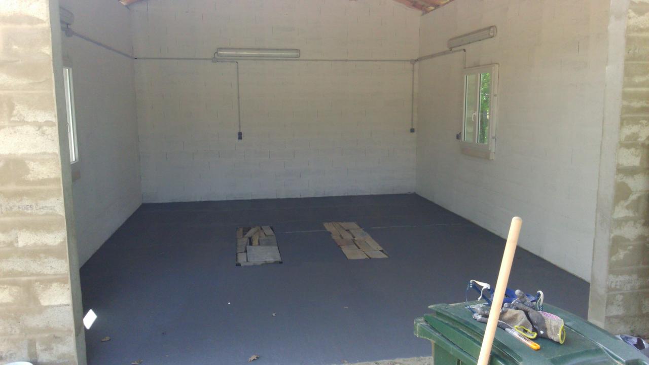

Quelque nouvelles:
L'astra est toujours à l’arrêt, car les finitions du garage me prend tout mon temps et la place.
tant qu'ont en parle, voici l'enclos pour les chevaux:
reste plus qu' mettre la porte et j'attaque les travaux sur la GSI Twisted Evil

MessagePosté le: Mercredi 13 Mai 2015 17:20 Répondre en citantRevenir en haut de page
jolie le garage avec ça t'as plus de soucis pour ta belle Wink
Messages: 8587
MessagePosté le: Mercredi 13 Mai 2015 18:45 Répondre en citantRevenir en haut de page
Belle écurie Cool

Merci les amis, je suis assez fier de mon travail, j'aurais mis 2 ans pour le faire, mais il est a mon goût.
les 2 trous plein de bois au milieu, c'est pour mettre un pont encastrable. Fini le boulot sur chandelle Banana
quand j'aurais acheter le compresseur d'air, je me ferais un réseau de distribution d'air tout autour du garage.
