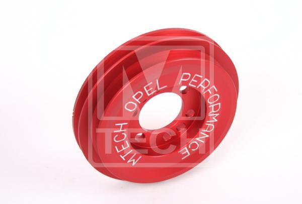

pour finir, acheter la poulie d'accessoire MTech allégée

elle est comment ta poulie juju ?
MessagePosté le: Mardi 23 Décembre 2014 20:50 Répondre en citantRevenir en haut de page
Comme ça:
d'aprés Mtech, les poulies stock font 1kg6
celle ci fait 700 et quelques grammes

MessagePosté le: Mardi 23 Décembre 2014 21:06 Répondre en citantRevenir en haut de page
et le prix ?
MessagePosté le: Mardi 23 Décembre 2014 21:11 Répondre en citantRevenir en haut de page
139 euros

MessagePosté le: Mercredi 24 Décembre 2014 14:51 Répondre en citantRevenir en haut de page
Elle est moins lourde chez TX Motorsport ... Wink

voila ce que je cherchais
http://nsa33.casimages.com/img/2014/03/23/mini_14032307372413576.jpg :
MessagePosté le: Mardi 06 Janvier 2015 21:30 Répondre en citantRevenir en haut de page
Prends en une TX
