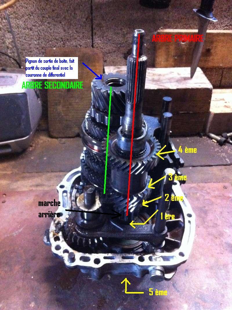

Mardi 27 Janvier 2015 20:29 |
| karim60200 a écrit: | | Ça ça m'intéresse mais je dois faire quoi exactement? |
tu garde l'arbre primaire et les pignons de l'arbre secondaire de la C374,
tu prend l'arbre secondaire et le diff de la w394
et tu marie les 2:
tu aura les rapports court de la C374, et le pont court de la w394
| karim60200 a écrit: | | Edit quand tu dis couple final tu parles du couple de la 5eme? |
non, il parle du pignon qui est au bout de l'arbre secondaire/et de la couronne du differentiel
petit schéma explicatif:

Avec le schema c'est plus compréhensible... mais ça à l'air complexe quand meme... et niveau gain ça va donner quoi?
Édit si je comprends bien je vais perdre en pointe mais gagner en accélération

J'ai envoyé un mail avec ton schéma à mon père je verrai bien ce qu'il va me répondre...

J'ai eu mon père et il m'a dit c'est possible de faire ça
