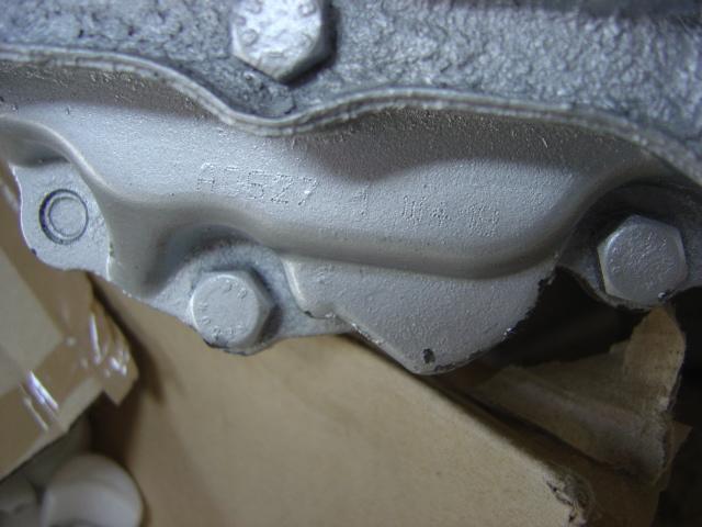

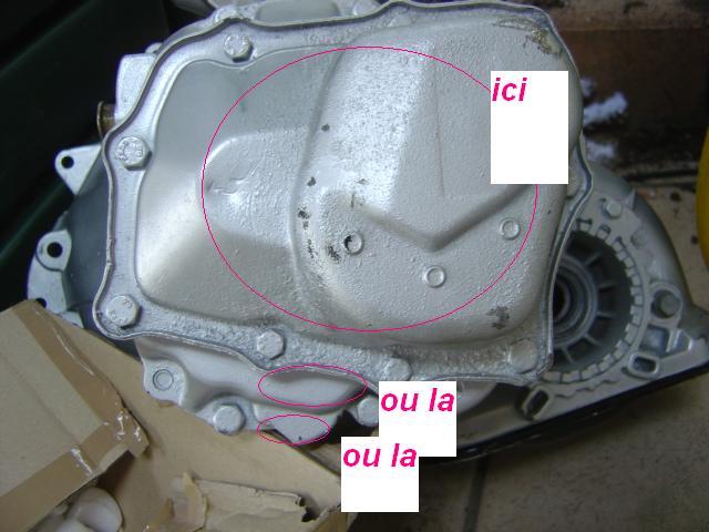

c'est ecrit enfin gravé en tres fin, des fois il faut jouer avec la lumiere pour bien voir
regarde c'est ecrit la sur une mazout que j'avais w4.18

essaye de bien nettoyer le carter de 5eme et passe de la craie un peu partout dessus,puis tu essuis au chiffon,et tu devrai voir apparaitre les chiffres.
sur ma coco j'ai aussi assez galeré pour lire ces chiffres,comme toi je ne voyais rien,mais ils sont pourtant bien la au final.

Moi j'avais reussi a voir les inscriptions en passant un coup leger de brosse métallique Wink
