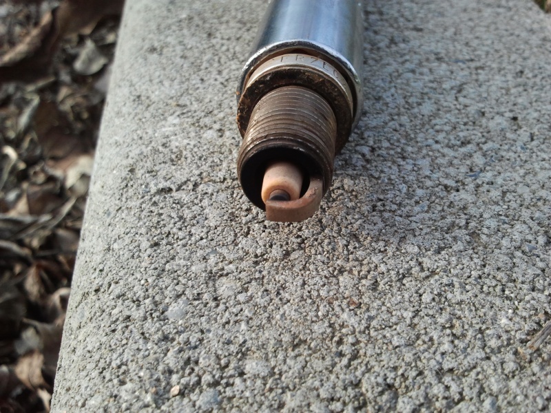

la tronche de la bougie coté distri:

C'est pas un problème de richesse mais de grade de température des bougies, pour le coup ne cherche pas à comprendre les F5DPOR ont fait leurs preuves depuis longtemps

elles sont un peu blanchâtres quand même les bougies pour le coup ?

Non pas vraiment, couleur brique c'est pile ce qu'il faut
