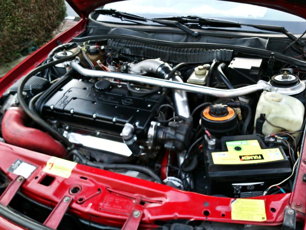

Enfin elle a tourné, enfin une bonne nouvelle on va dire.
1/4 d'heure à chercher pourquoi, elle ne voulais pas démarrer. Donc heureusement que j'avais un doute sur la bobine et que j'en avais une d'avance. Hop au 1/4 de tour elle a tourné.
Restera à mettre le piping et l'échangeur :
Donc montage à blanc de ce dernier. Mais quand je disais que le parechoc aller m'emmerder pour le mettre. Et bien il m'emmerde.
Obliger de toucher les traverses, on verra plus tard ....
Cela me gonflait de mettre une vis quasi inaccessible sur la downpipe. Petit fab d'une vis perso !

En fin la T16 est sur la route.
J'avais oublié comment cela poussait fort et maintenant encore plus fort.
Je pense que c'est le VM allégé qui fait çà, mais cela fait coup de pied au cul arrivé vers les 4000 tr/mn pour le si peu que j'ai testé.
Pour l'instant je vais plus rouler "Papy" qu'autre chose pour faire un ptit rodage on va dire.
Mais l'intérieur mérite un gros coup de nettoyage et j'ai peur que le ciel de toit ai souffert pendant cette immobilisation, faut que je regarde çà de plus près.
Sinon ce n'était pas la bobine qui avait un problème mais le connecteur du câble, aller savoir pourquoi, c'est bien d'avoir plusieurs jeu d'avance sur ce consommable Laughing

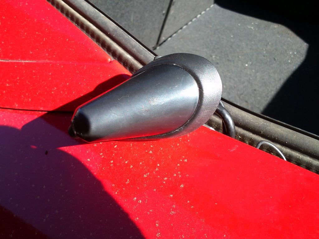

Changement du joint d'antenne (Low cost) :
Le joint viens de ebay.co.uk :
Et vous prenez VW Golf Roof Aerial Rubber Gasket Seal
Le vendeur car-mast-uk
6 livres environ 8 Euro FDP compris ! Et une dose de joint silicone !
Le joint étant plus petit faut l'étirer un peu Wink

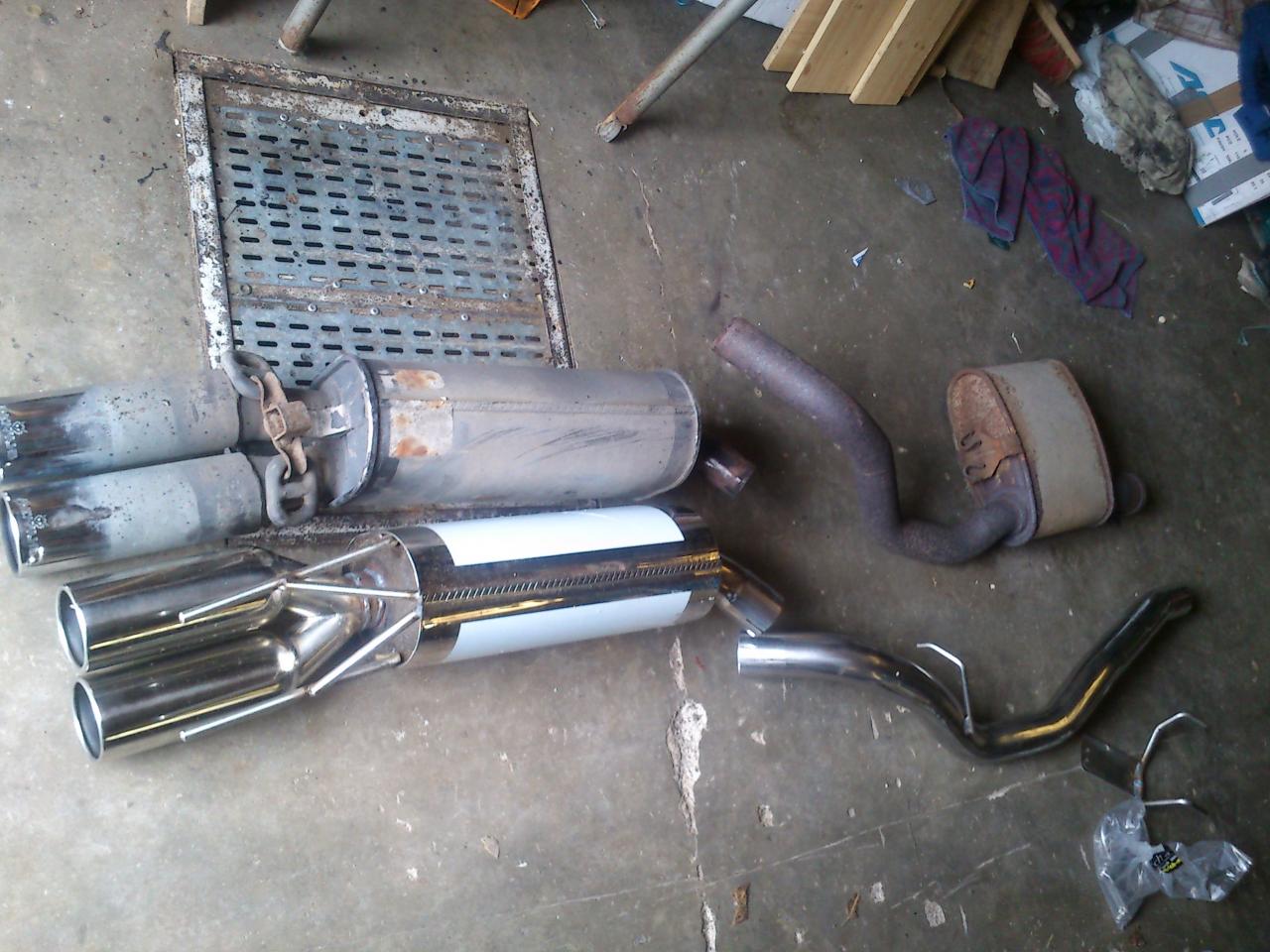

Oh encore un cadeau pour la T16, pourtant c'est pas Noël !
Mais oui un silencieux nonox GN Shocked Laughing

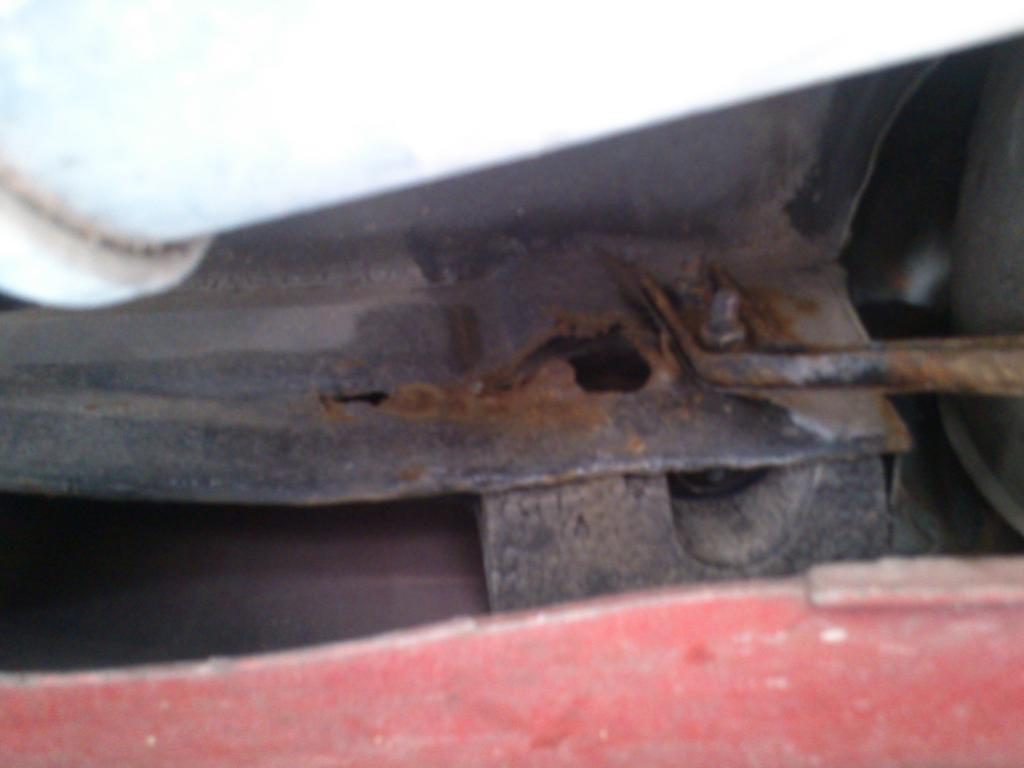

Sinon en parlant de pot, je vais être obligé de faire un atelier carrosserie. Donc au niveau du pot justement la tôle est archis bouffé par la rouille et dans le trou de rouille (ou tient normalement une fixation de parechoc) on voit un autre trou Evil or Very Mad Confused Rolling Eyes
Et contrairement sur la photo, la pate ne tient plus !

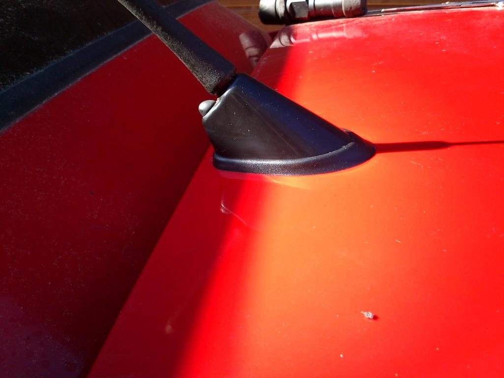

Alors j'avais fait çà il y a 2 semaines environ :

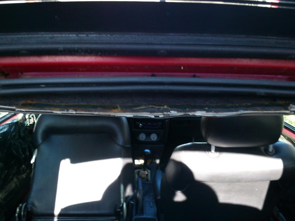

Autre problèmes que j'ai eu avec cette fuite d'antenne, l'espèce de barre de fer à rouillé et c'est décollé.
Solution que j'ai essayé (j'avais vu cela je sais plus ou) c'est mettre du velcro autocollant (50 CM env) avec des point de colle (Ni clou ni vis Pattex).
Donc résultat pour l'instant rien à dire c'est comme neuf. Very Happy
Mais je sais qu'un jour faudra le refaire complètement ce ciel de toit. Confused
J'ai pas fait de photo pendant le collage !Embarassed

Débridage scooter :

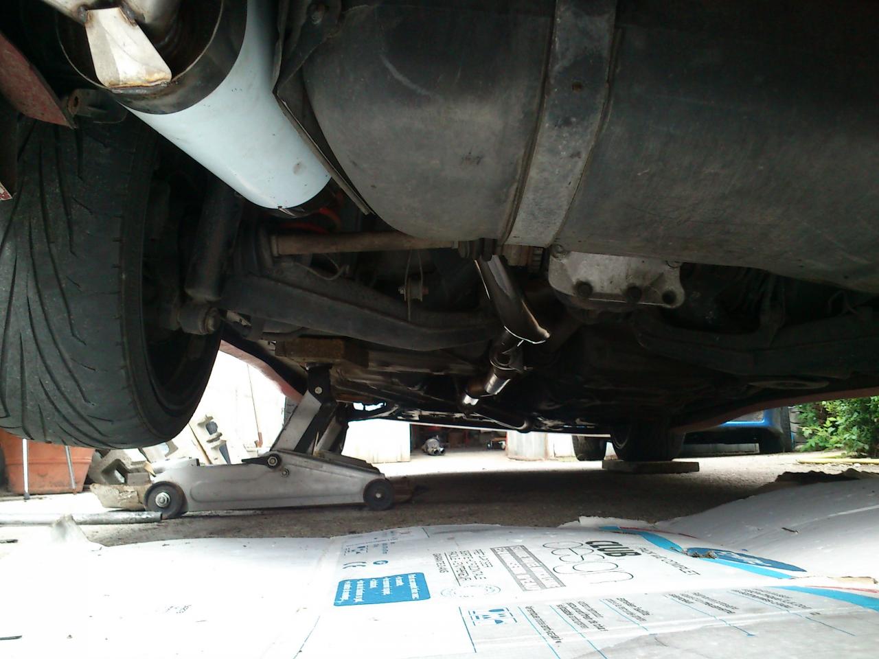

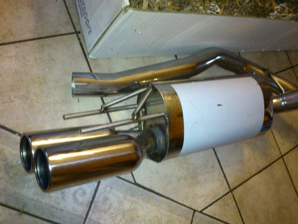

Changement de la ligne d’échappement pour qu'enfin le moteur respire. Faut rappeler qu'elle avait toujours le silencieux de mon C20XE, ça le fait pas trop en phase 2.

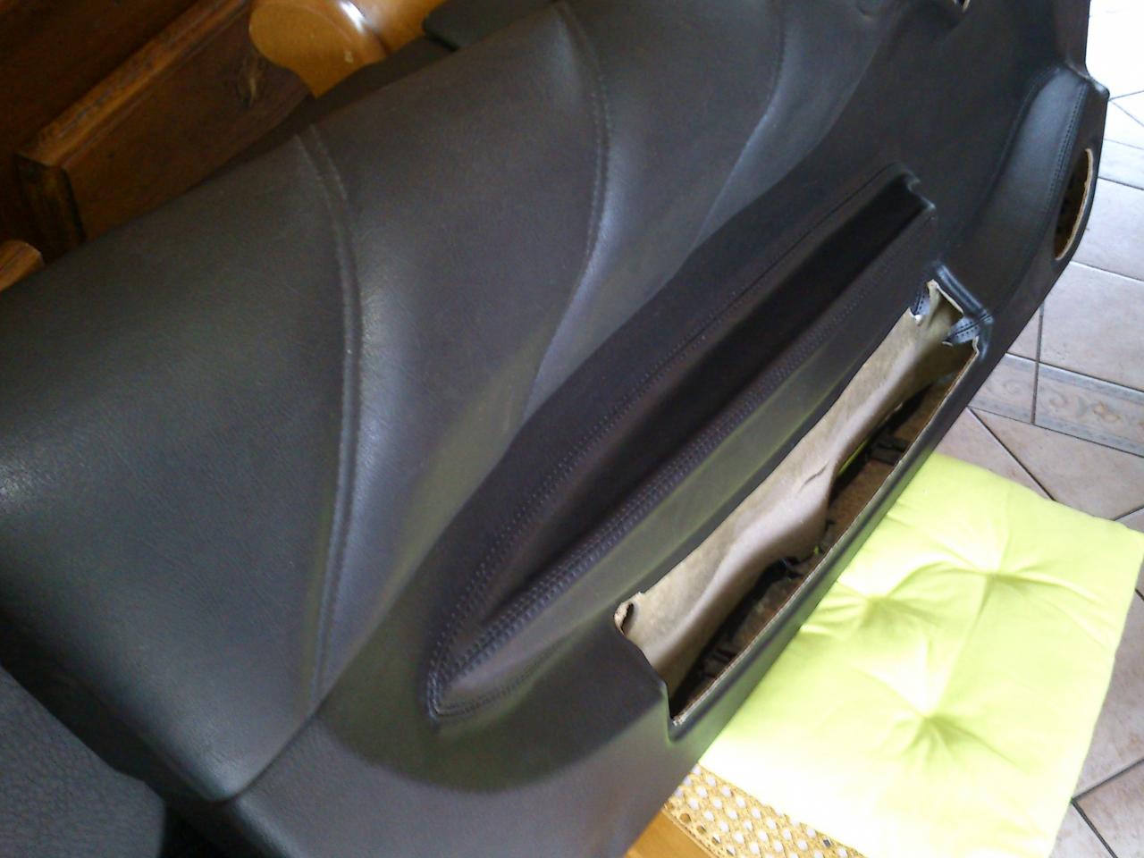

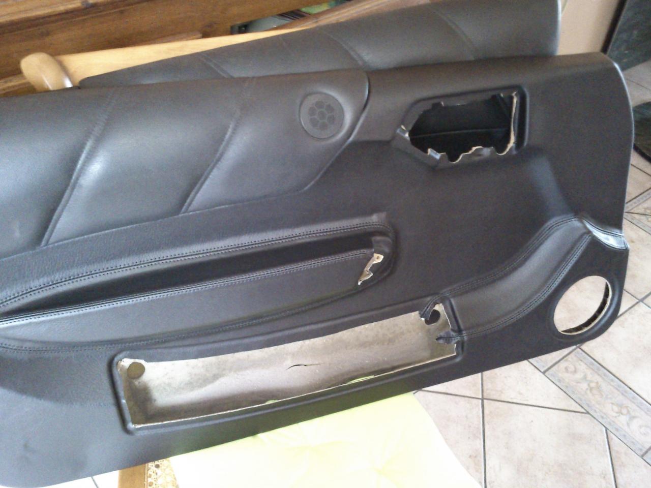

J'avais pas montré et mes panneaux de porte refait :
Pascal-Claude
Inscrit le: 05 Juil 2011
Messages: 784
MessagePosté le: Mercredi 04 Juin 2014 18:59 Répondre en citantRevenir en haut de page
Les panneaux de portes ont été refaits comment et chez qui?
merci
MessagePosté le: Mercredi 04 Juin 2014 19:11 Répondre en citantRevenir en haut de page
Simili cuir, chez un pros à coté de chez moi.
