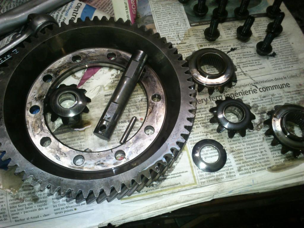

Démontage du diff = RAS :

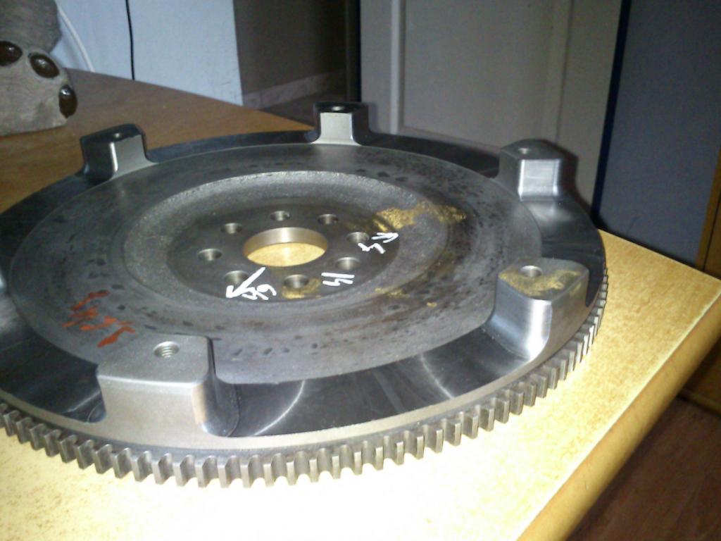

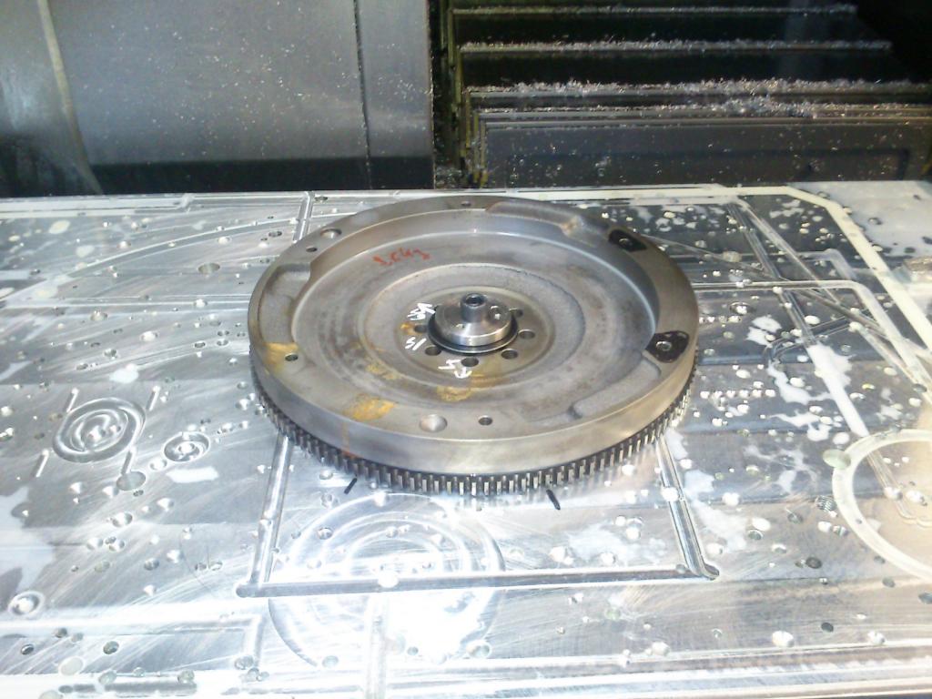

Usinage du volant moteur passage de 9,6 kg à 7,8 kg
Je pensais que je serais descendu un peu plus Confused ). Ça restera comme çà .... Laughing
J'avais pas assez de temps pour en faire plus et fait chier de refaire un réglage Laughing
Déjà je vais voir ce que cela donne ....
Avant :
Après :
Et pendant l'usinage (un ptit moment pour montrer comment cela se passe):

Genre tu peu usiner des volant moteur et j était pas au courant Shocked
Tu va avoir du boulo pour moi Laughing
MessagePosté le: Dimanche 01 Décembre 2013 10:34 Répondre en citantRevenir en haut de page
Euuh oui, Laughing
Après c'est un problème de dispo, comme je l'ai souvent dit....
Tu m'a déjà donné du boulot .... Laughing Exclamation
