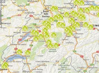

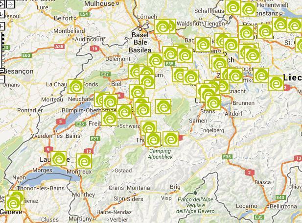

Lundi 10 Juin 2013 12:07 |
	pas d'E85 en suisse??????

Mardi 11 Juin 2013 22:23 |
	| Barthus a écrit: |  | pas d'E85 en suisse?????? |
région francophone de la suisse 4 station pour un carburant qui 10cts moins cher que mon sp nan merci je m'en passe facile. par contre chez vous on en parle meme pas c'est une bonne solution
et pour ceux qui croient encore qu'en suisse on a plein de pognon détrompez-vous!!!
on a le pognon de vos politiques mais c'est pas le notre!
