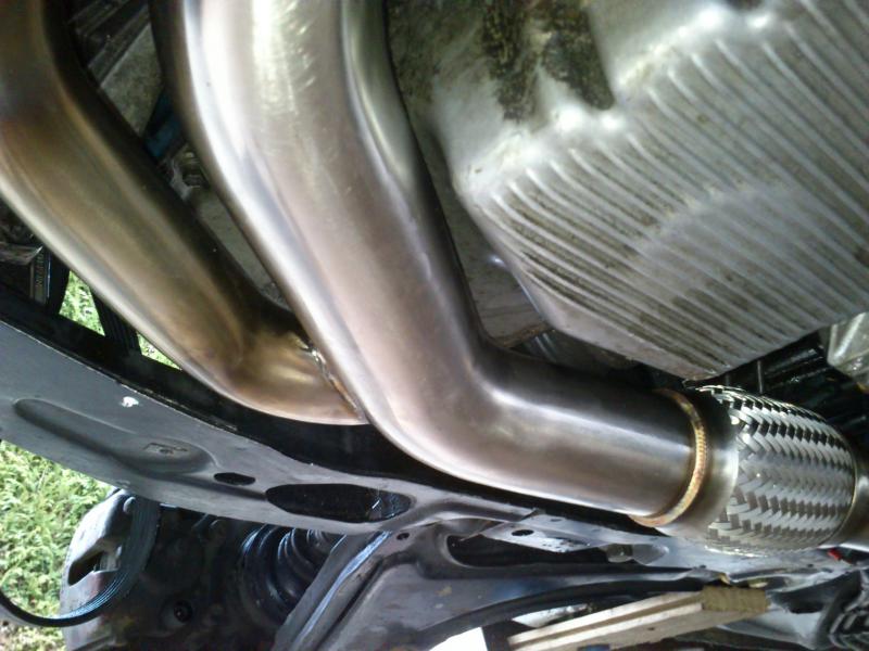

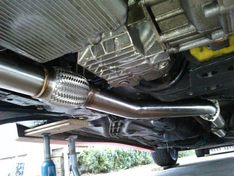

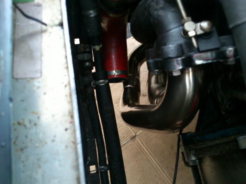

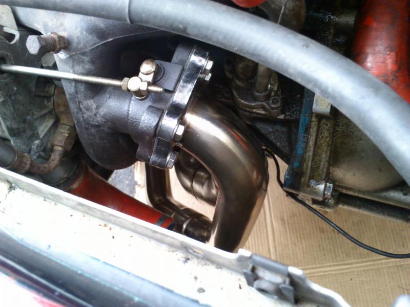

Et j'ai installé, le bi-flux, ce dernier s’emboîte super bien. Mais j'ai dû resserrer le conduit de décharge.
Malheureusement, j'ai voulu trop le resserrer et j'ai fait un léger plat.
Car ce dernier touchait des durites et empêchait la remonte du ventilateur de radiateur (en gros trop prés du radiateur).
Vous noterez sur une des photos, le silent bloc avec les ajouts en silicone, on ne peut pas le louper c'est jaune Laughing
Là, le bi-flux passe sans problème sous le carter : Wink

et elle vient d'où ta downpipe bi-flux? certains se plaignaient de la qualité.
MessagePosté le: Mardi 09 Avril 2013 17:02 Répondre en citantRevenir en haut de page
Elle vient de chez eux :
http://stores.ebay.co.uk/ukperformanceshop
Pour l'instant il va bien, à part le petit problème citer plus haut. Les soudures sont de bonne qualité.
Faut voir dans le temps maintenant !

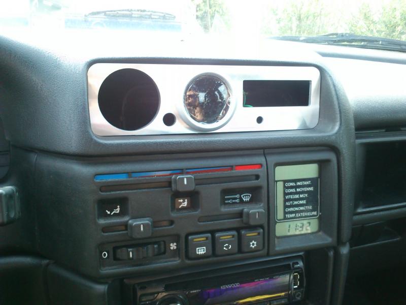

Sinon, un petit avant gout de mon support mano et LCD de l'Ecu 4x4 :
