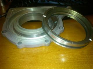

Suite à la prise de côte complète du piston et du flasque, il s'avère que j'ai trop de jeu pour le diamètre intérieur. Et également pas assez de serrage pour le joint intérieur.
Donc au final, j'ai bien un phénomène d'extrusion (qui devait s'amplifier quand il faisait très froid,...)
Ce problème est bien du au problème d'usinage que l'on a eu à l'époque.
Et malgré le traitement pour faire regonfler les cotes cela n'a pas suffit pour compenser ......
Conclusion : retouche légère du diamètre intérieur et ré-usinage d'un flasque avec les bonnes tolérances de jeu.

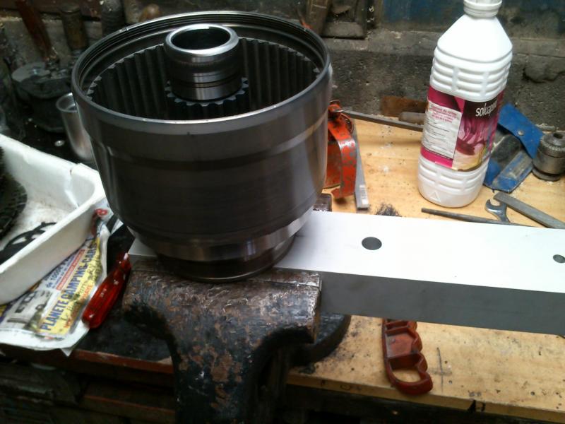

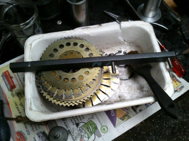

Voilà l'outil que j'ai fait et les disques démontés. J'ai préféré visser le visco sur une barre tenue dans un étau, pour le démontage du couvercle :

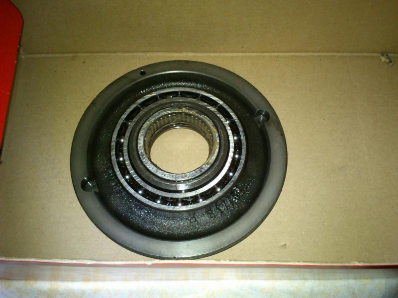

Alors malgré que j'étais au courant, mais faut le redire ATTENTION au roulement à aiguille lors du démontage du couvercle. Dès que ce dernier est complètement dévissé , retiré le doucement et dès que les rouleaux commencent à apparaître mettez de la graisse épaisse pour pas que les rouleaux se barrent. C'est casse pied de les remettre.

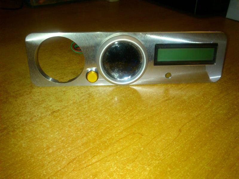

Aujourd'hui, boulot CN pour moi.
Usinage d'un support manos et du LCD de mon ECU 4x4 perso.
Ce dernier viendra en place sur la ventilation central.
Petit avant gout. :

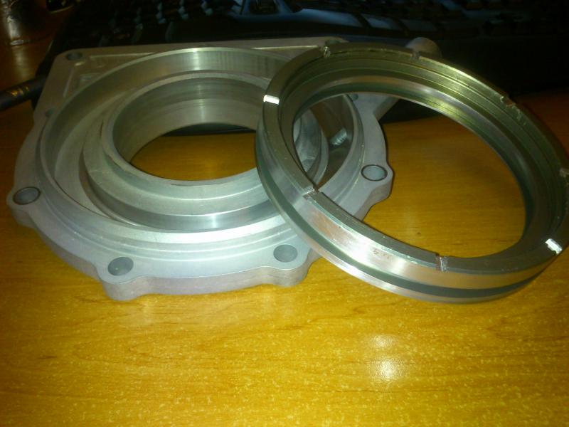

Et donc retouche du piston et usinage d'un nouveau flasque avec un ajustement dans les règles.
Constat lors de l'usinage du piston, le diamètre interne était une vraie patate, ovalisé et le jeu était pire que ce que j'avais mesuré. Ceci est du forcément à la déformation eu à l'usinage il y a 3 ans et au final le traitement n'était pas du tout régulier (pas assez de matière à ce niveau) et cela n'a pas fait que du bien au final....
Maintenant j' espère que cela ne fuira plus quand il fera froid. Wait & See donc Wink

tu aurais du faire un logement pour le bouton de warning.
MessagePosté le: Samedi 23 Mars 2013 09:19 Répondre en citantRevenir en haut de page
Comme dit la pub "c'est prévue"
Le petit bouton orange entre les 2 manos Very Happy

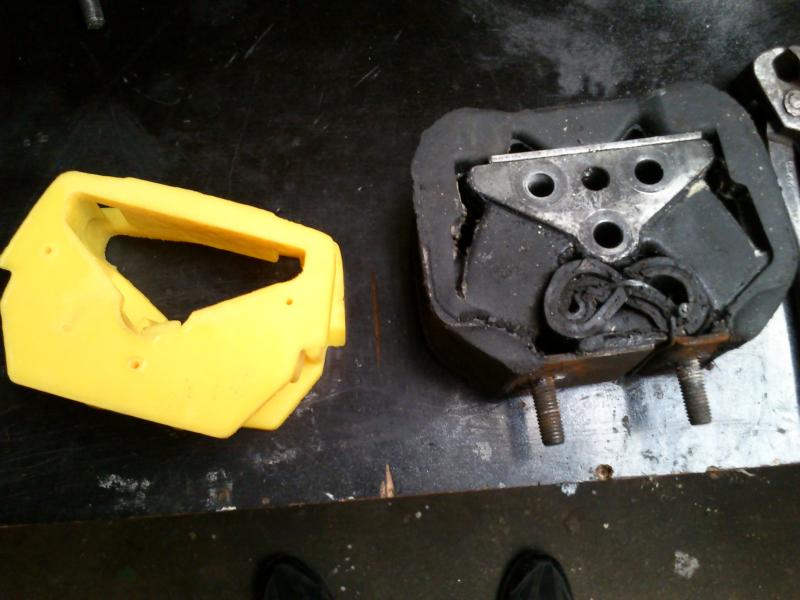

Sinon, installation de polyuréthane de chez http://www.strongflex.eu/pl/ sur le silent bloc arrière.
Les embase pour poly sont pour Astra à la base. Il a fallu un peut d'adaptation. J'ai vissé l'ensemble par le trou du bas.
Résultat c'est super raid Wink - A voir dans le temps ce que cela donne !

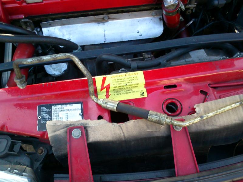

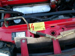

Changement de cette durite de DA, qui va vers le bloc sphère. L'ancienne complètement HS et fuyard.
Et plus facile que je ne le pensait cela m'a pris environ 10 minutes.

Sympa le silent bloc.
MessagePosté le: Lundi 01 Avril 2013 19:58 Répondre en citantRevenir en haut de page
Combien le sb arriere livre au final?
MessagePosté le: Lundi 01 Avril 2013 20:06 Répondre en citantRevenir en haut de page
25 € ttc port compris Very Happy
