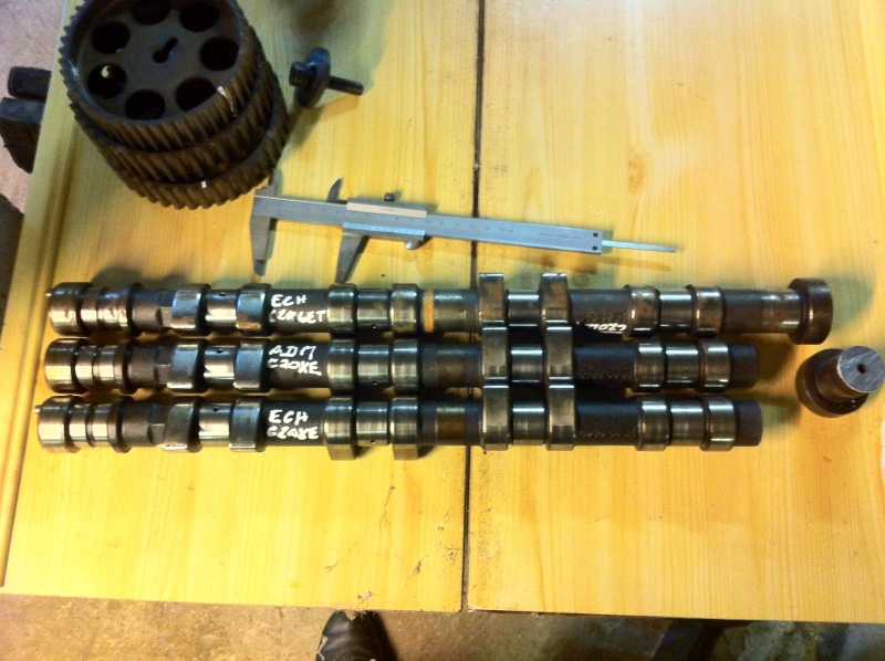

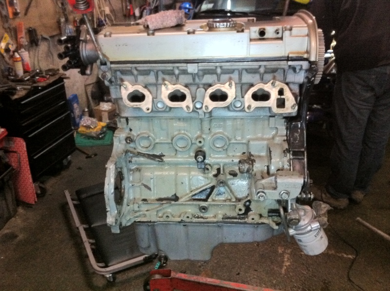

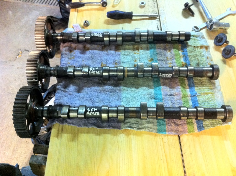

En passant je suis en train de monter l'AAC d'échappement du C20XE à l'admission du C20LET pour voir ce que ça donne.
Je vous reposte ce que j'ai déjà fait.

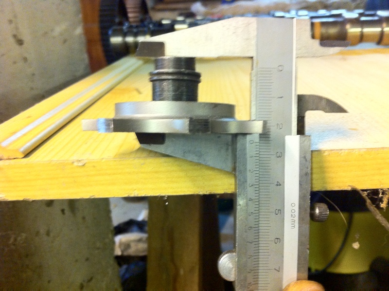

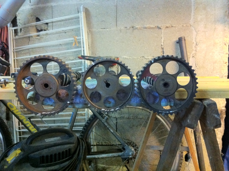

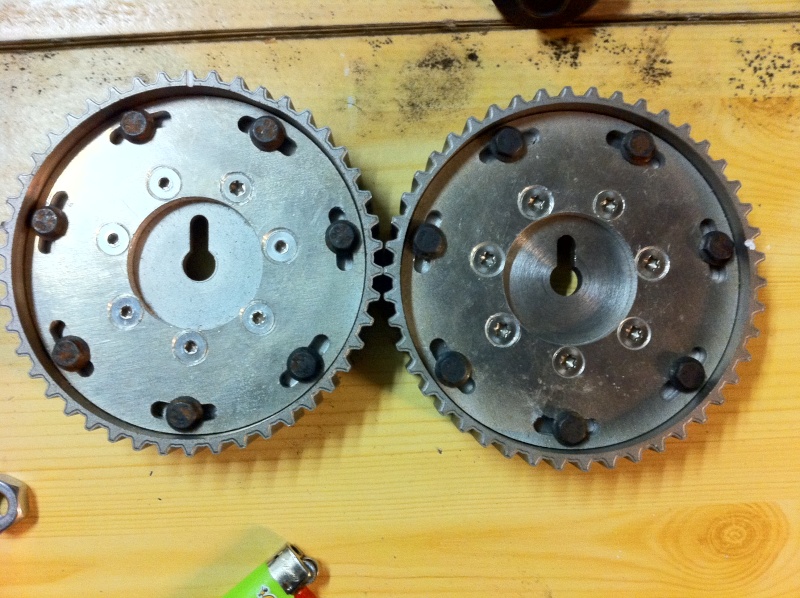

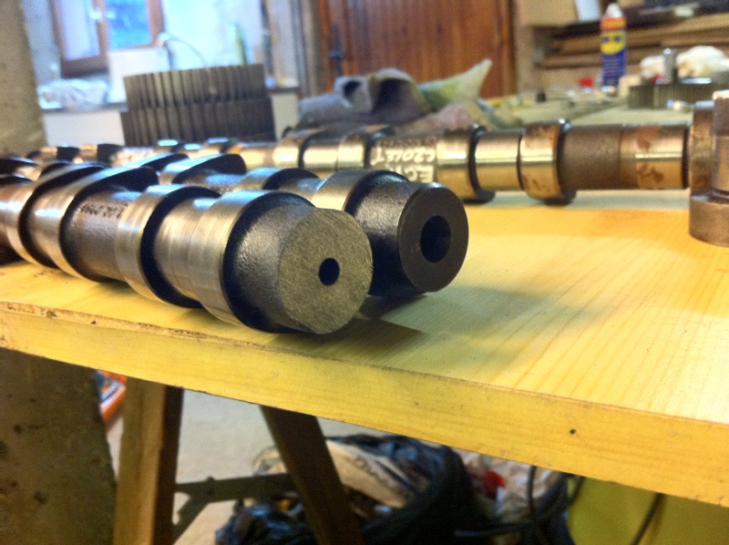

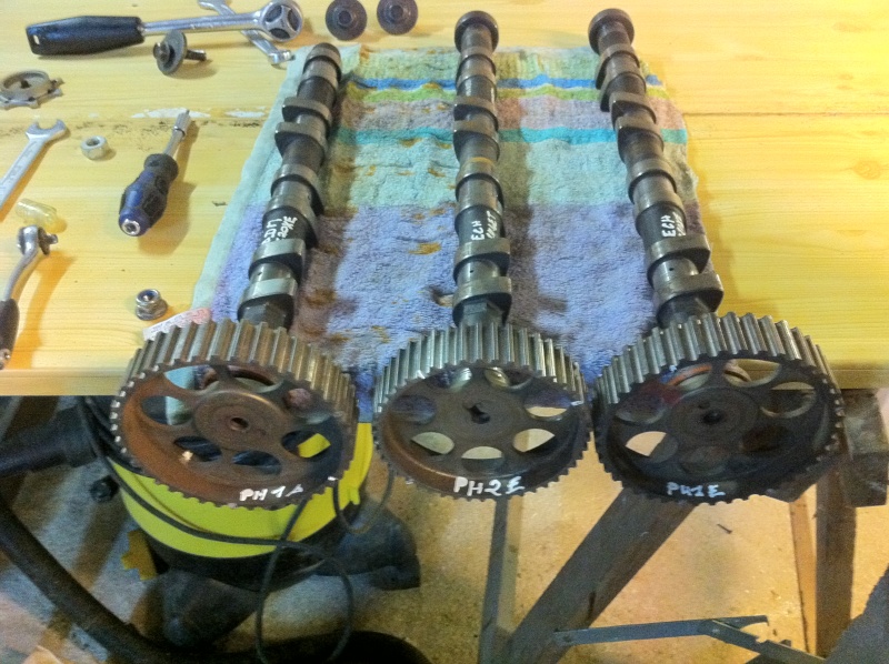

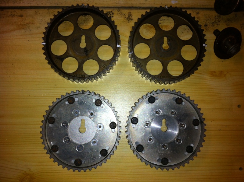

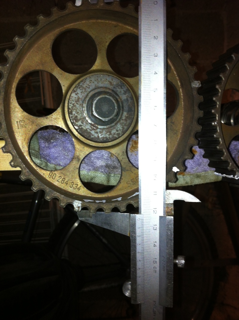

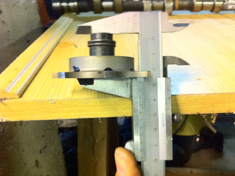

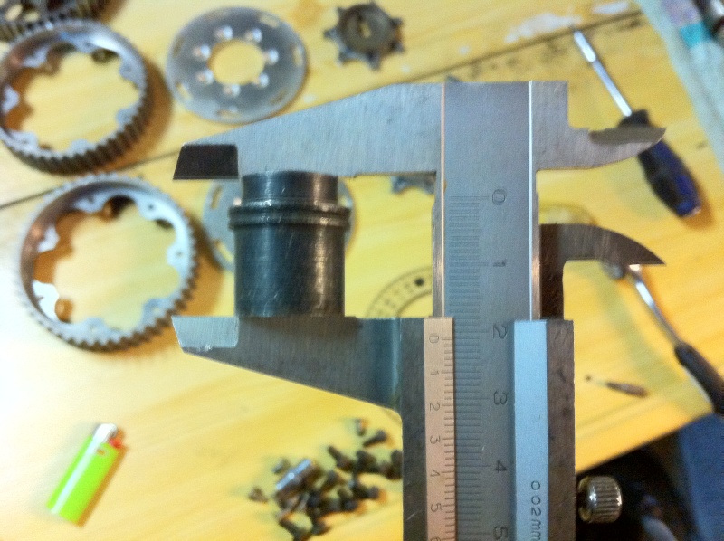

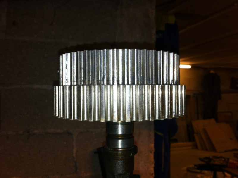

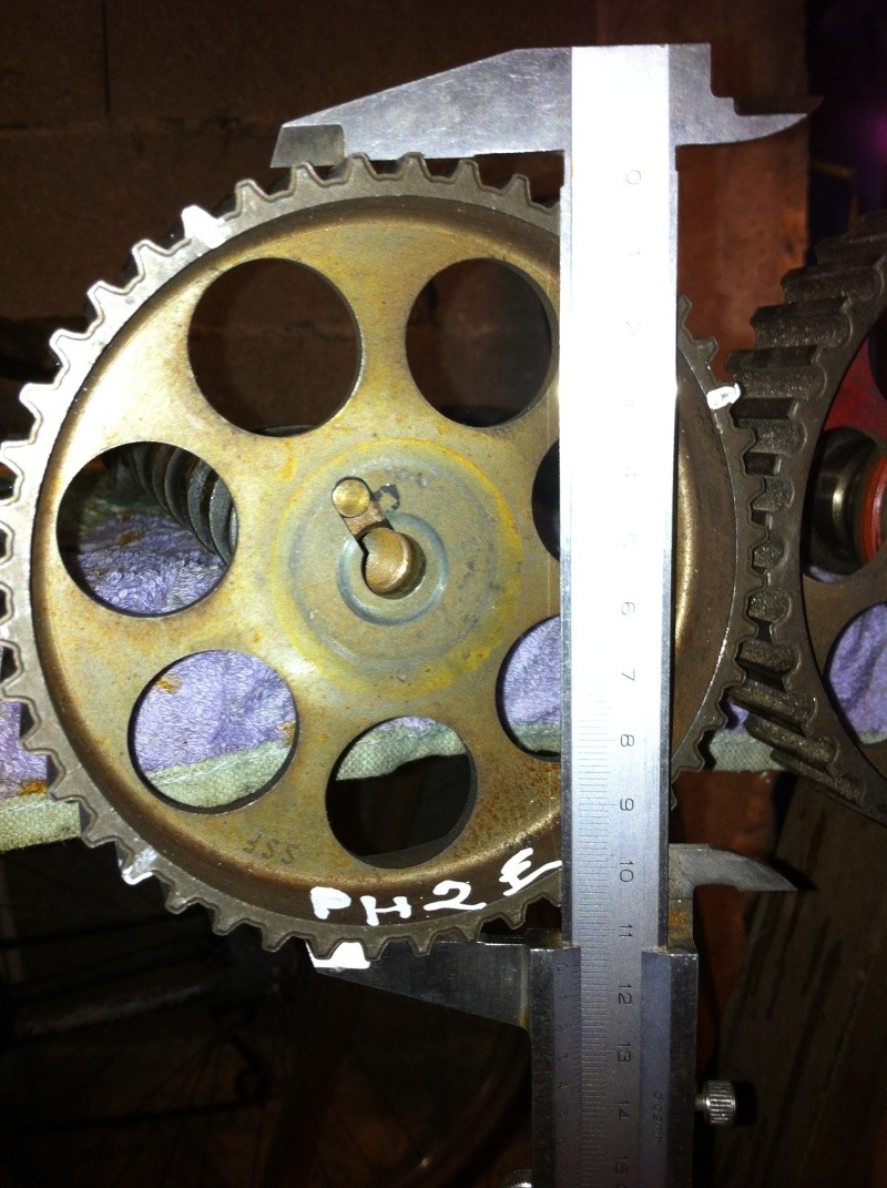

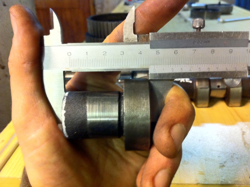

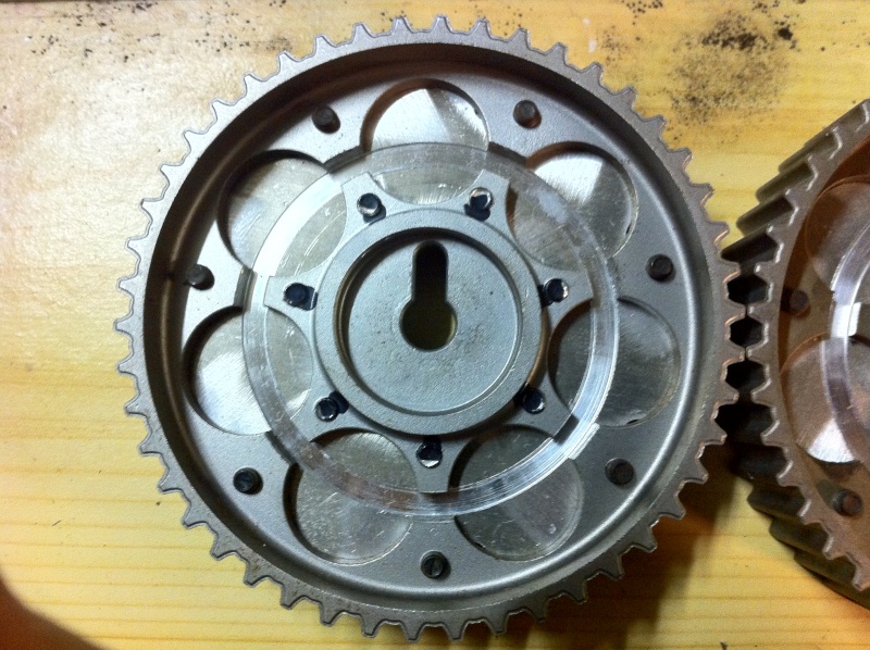

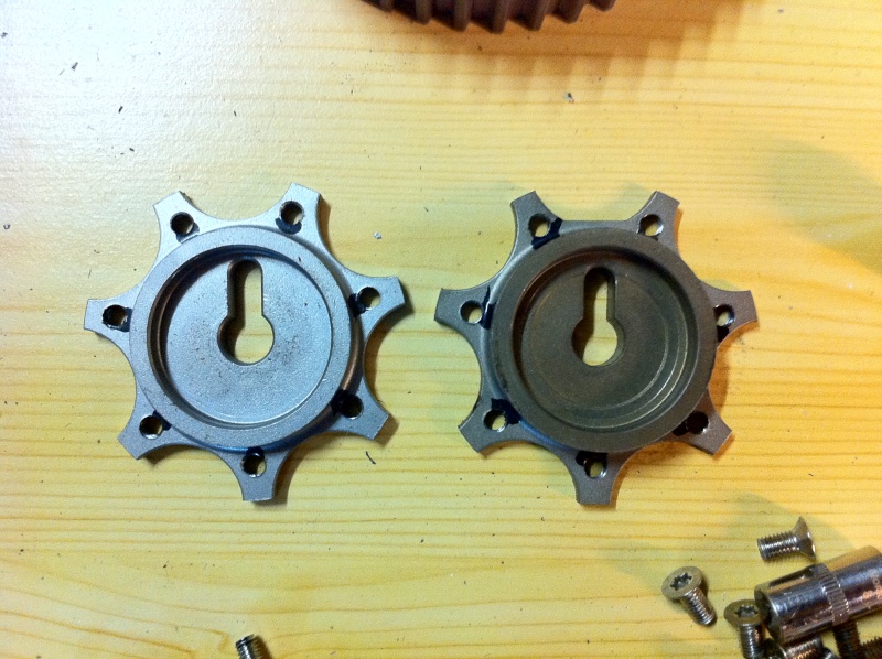

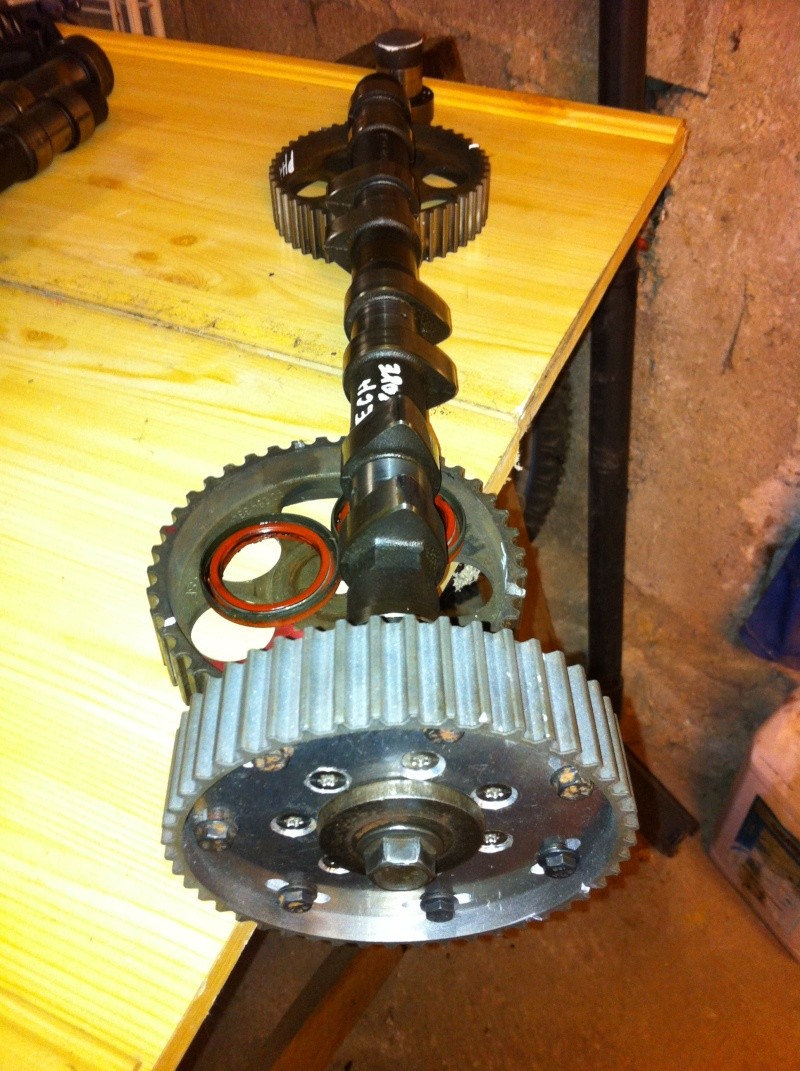

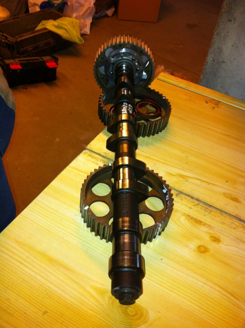

Aujourd'hui découpage de l'AAC et quelques petites constatations sur les poulies phase 1 et 2 etc....

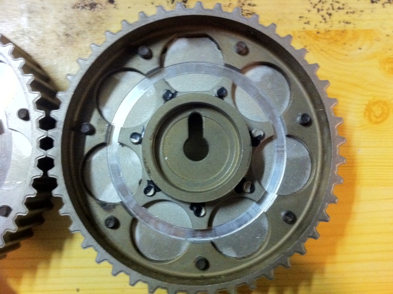

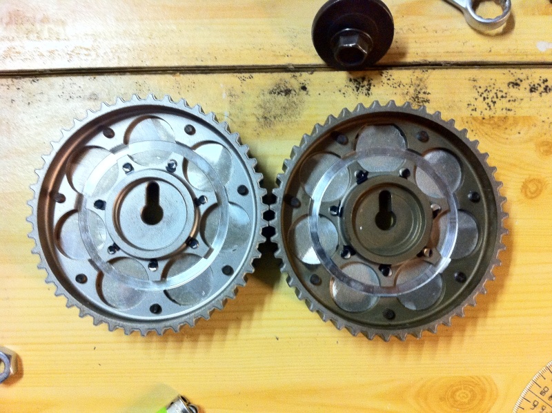

Pour commencer, les poulies phases 2 avec deux autres réglable faites maison que j'ai acheté sur eBay. Elles sont tout simplement fabriquées à partir de poulies d'AAC d'origine.
Mais attention les poulies de pompe à gasoil ressemblent mais ne sont pas exactement pareil à priori. Je dis poulies de pompe à gasoil car il semblerait qu'elles pourraient servir à faire des poulies d'arbre à cames et je ne vois ce que ça pourrait être d'autre.
Vous verrez sur les photos :
Petit comparo AAC XE/LET et poulies phase 1 et phase 2
[url=http://www.servimg.com/image_preview.php?i=837&u=11676415]
Image[/url]

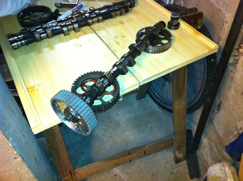

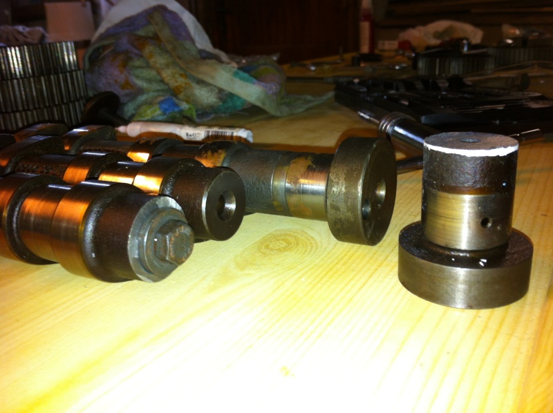

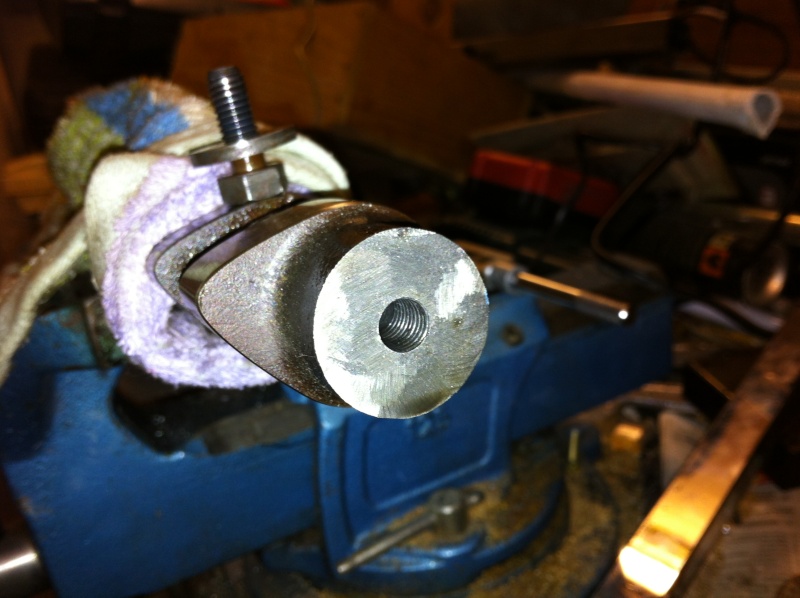

Maintenant on se prépare, on découpe et on taraude.
Voilà finis prêt à être posé...
MisterCali a écrit:

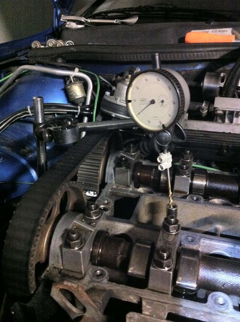

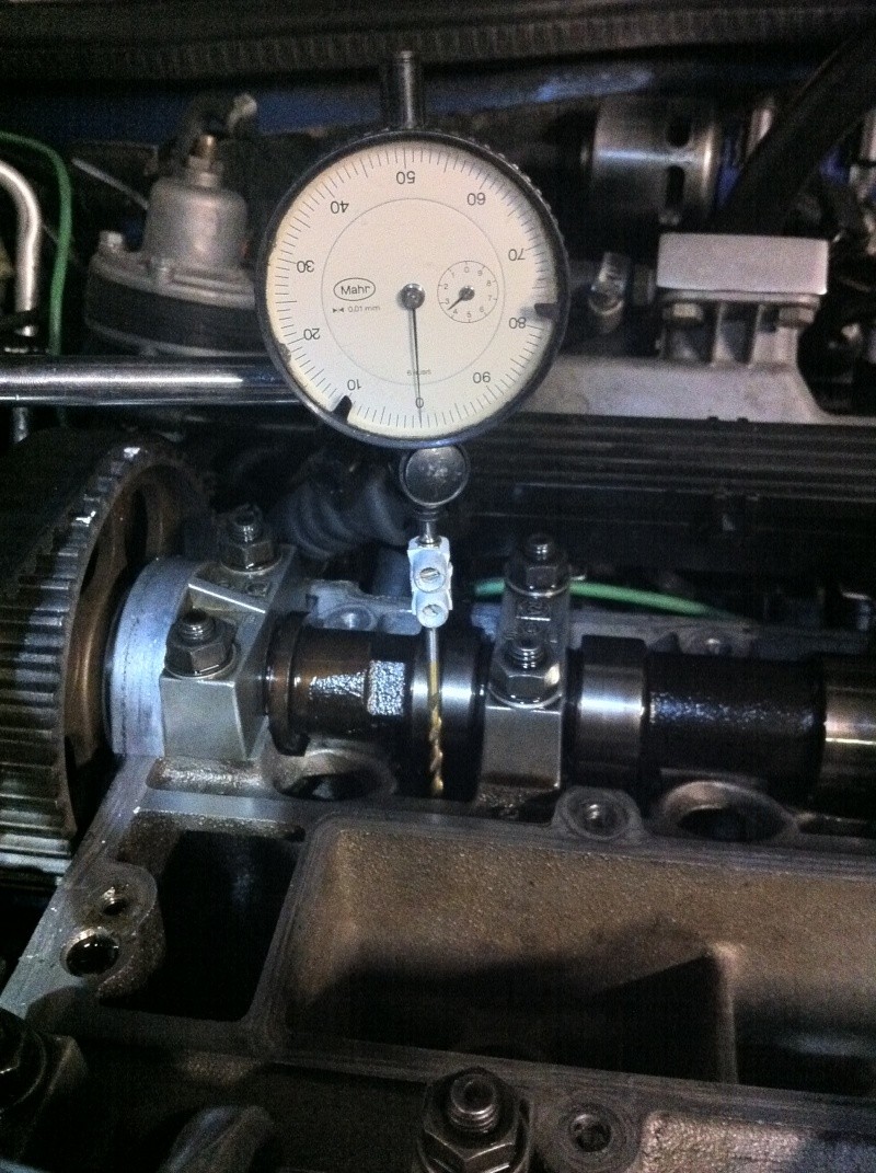

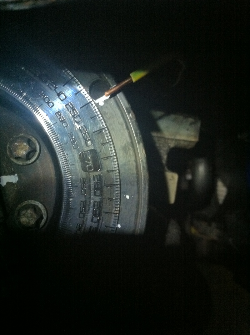

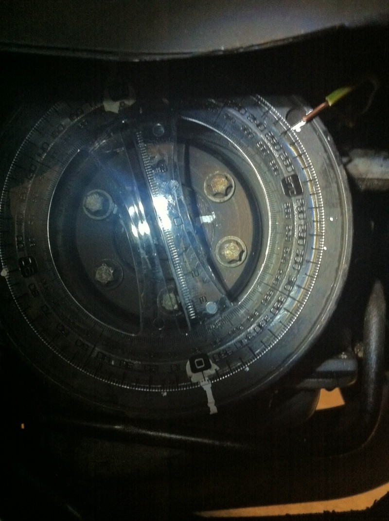

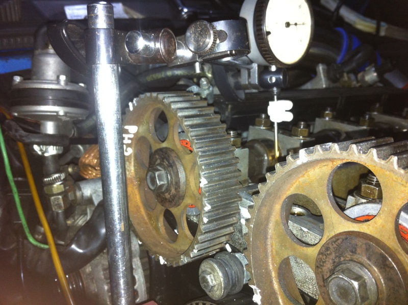

Calage du PMH
Calage à la levée maxi admission.

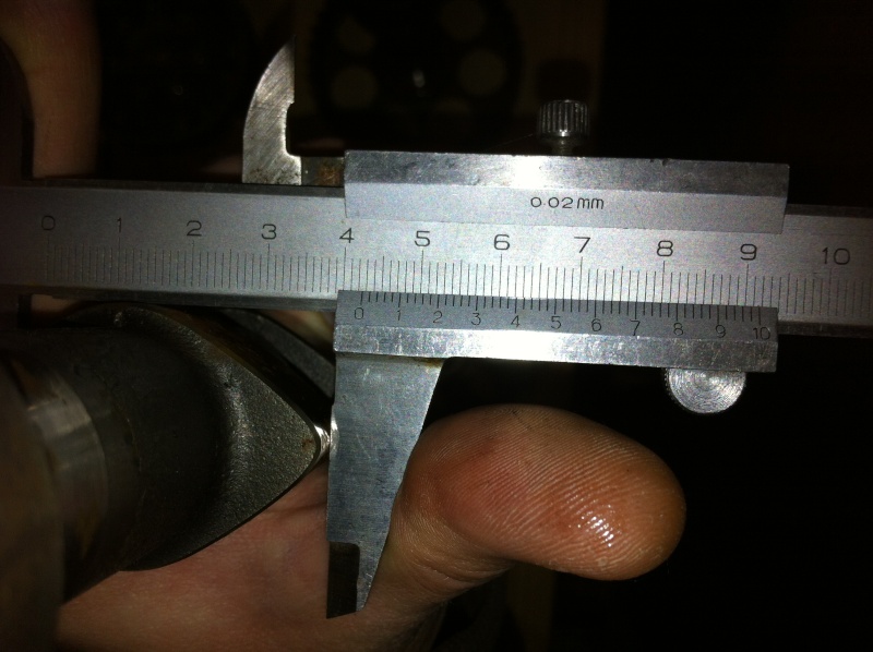

Comme je suis sur le cylindre 4 il m'a fallut faire un tour complet de vilo avant d'avoir de la levée.

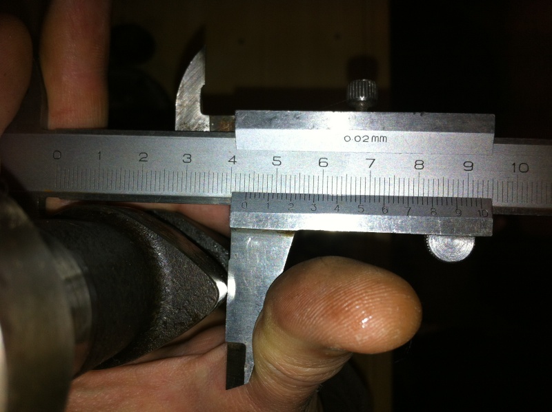

Si quelqu'un avait ou savait ou on peut trouver les profils de câmes et épures de distribution pour C20LET et C20XE ou bien des tableaux de valeurs...
Je voudrais pouvoir superposition les profils de câmes pour voir comment caler au mieux comme par exemple le calage quand on met l'admission du C20XE.
Il me reste plus qu'à poser l'arbre à cames. Wink

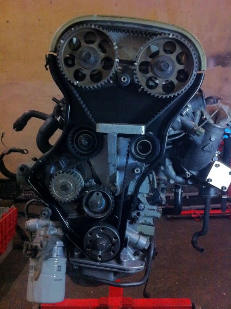

Bon eh bien voilà quelques nouvelles.

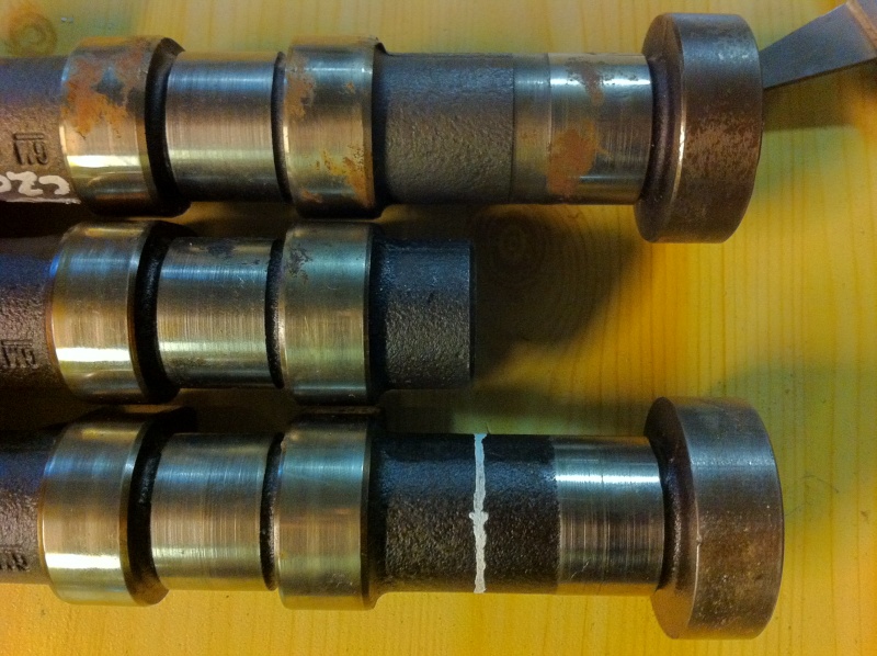

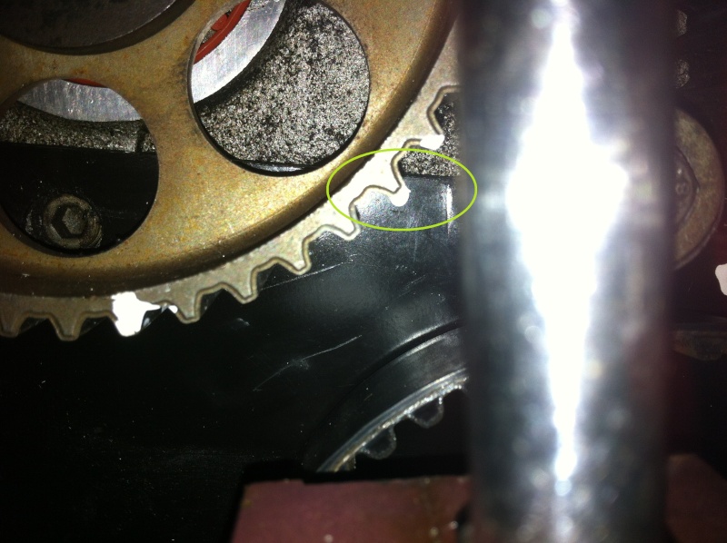

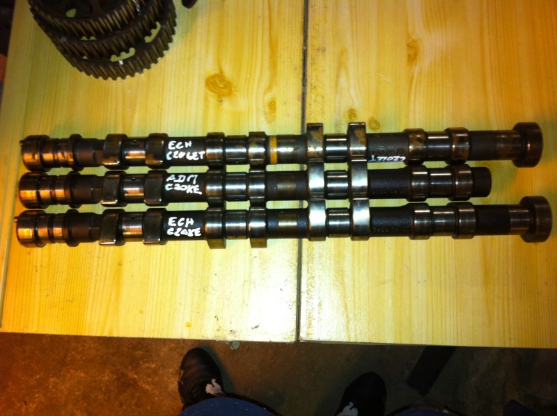

Comme je l'ai expliqué dans c20let sur le post AAC C20let, voilà l'AAC d'echappement de XE à l'admission du C20LET.
Citation:
Bon alors voilà.
Chose promise chose du!
Voici les photos.

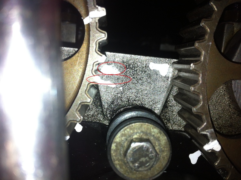

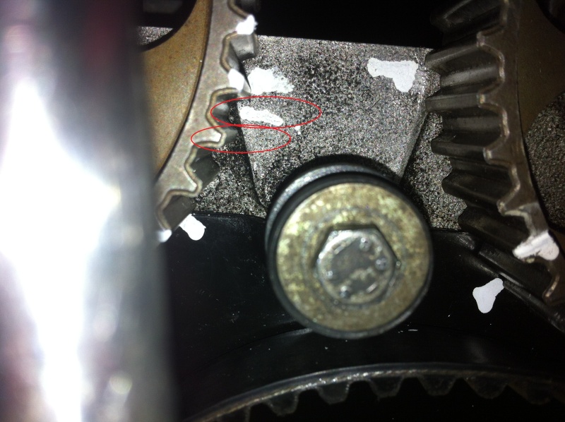

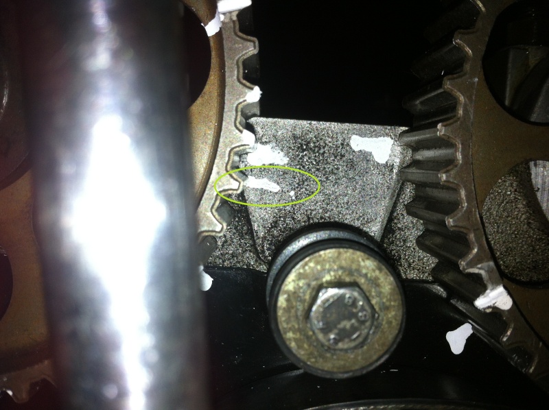

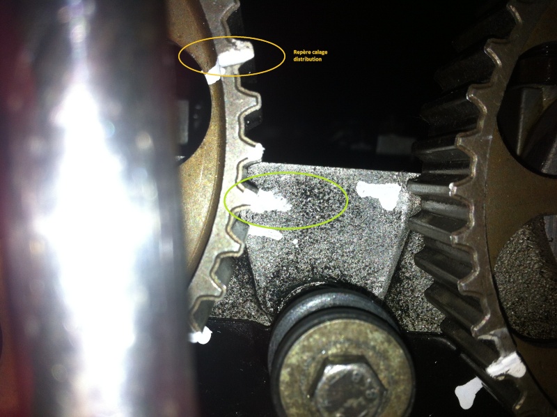

MOntage sur la levée maxi.

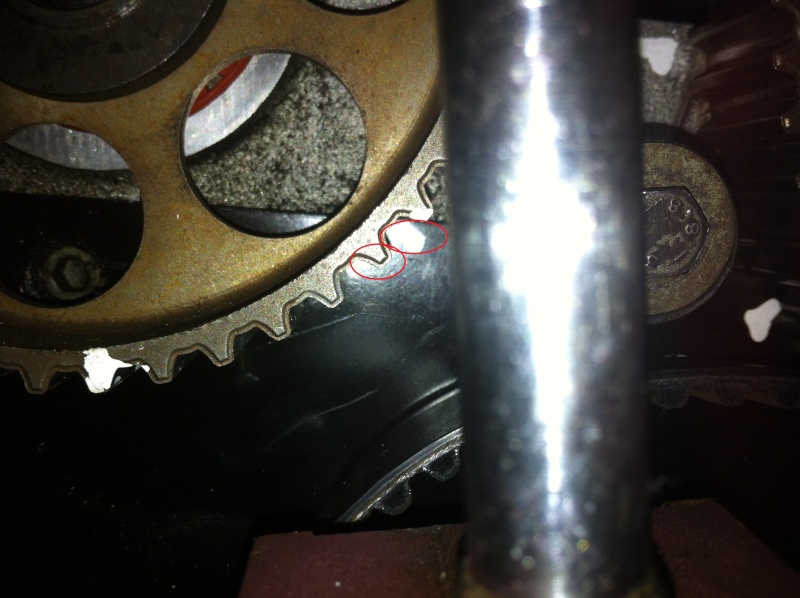

Du coup on se retrouve entre deux dents.

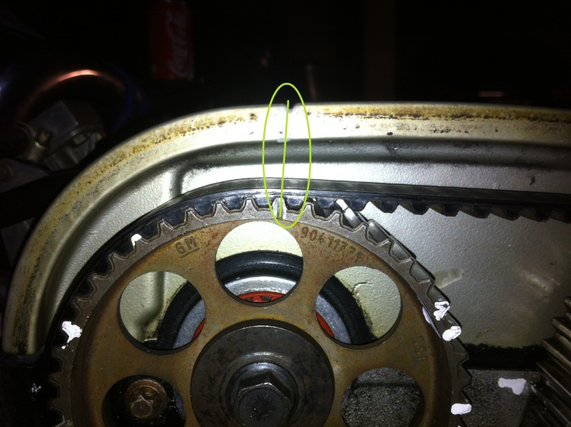

HOP
On décale d'une demie dent, comme avec l'AAC d'admission de xe sur l'admi du let.
Du coup on se retrouve nickel sur une dent.

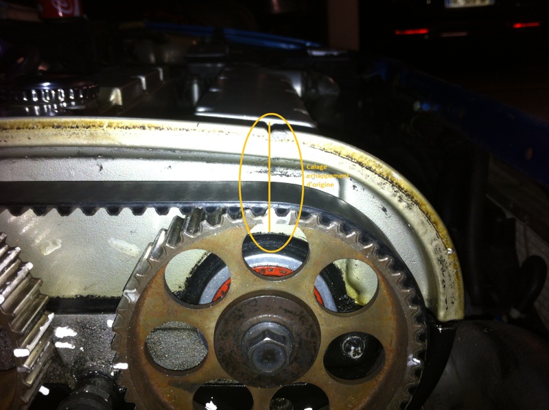

On remonte et recale comme à l'origine et voilà l'ancien repère d'echappement et le nouveau pour l'damission.
Bon ba voilà DOUG, maintenant tu sauras comme moi, qu'il n'y a pas symétrie Wink

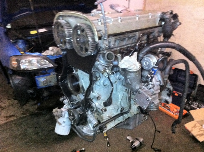

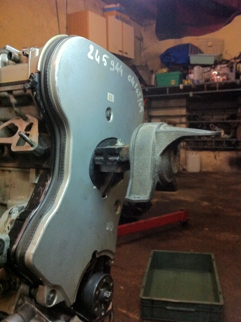

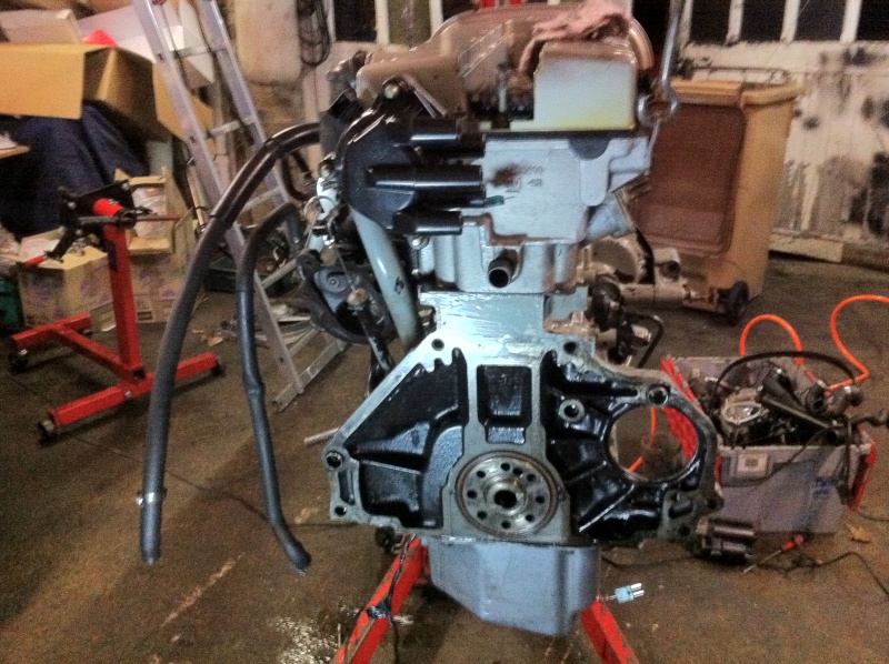

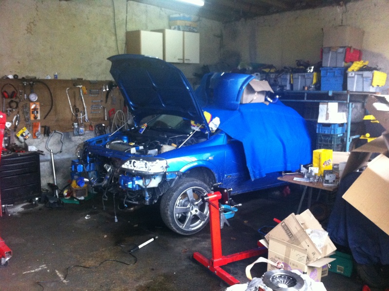

Sinon eh bien suite à ça, vu que c'était trop galère de continuer dans mon sous sol, on emmène titine chez Arthur.
Maintenant on démonte pendant ce temps Arthur remonte.

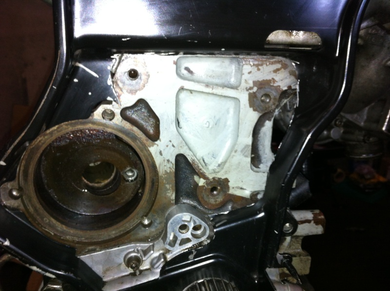

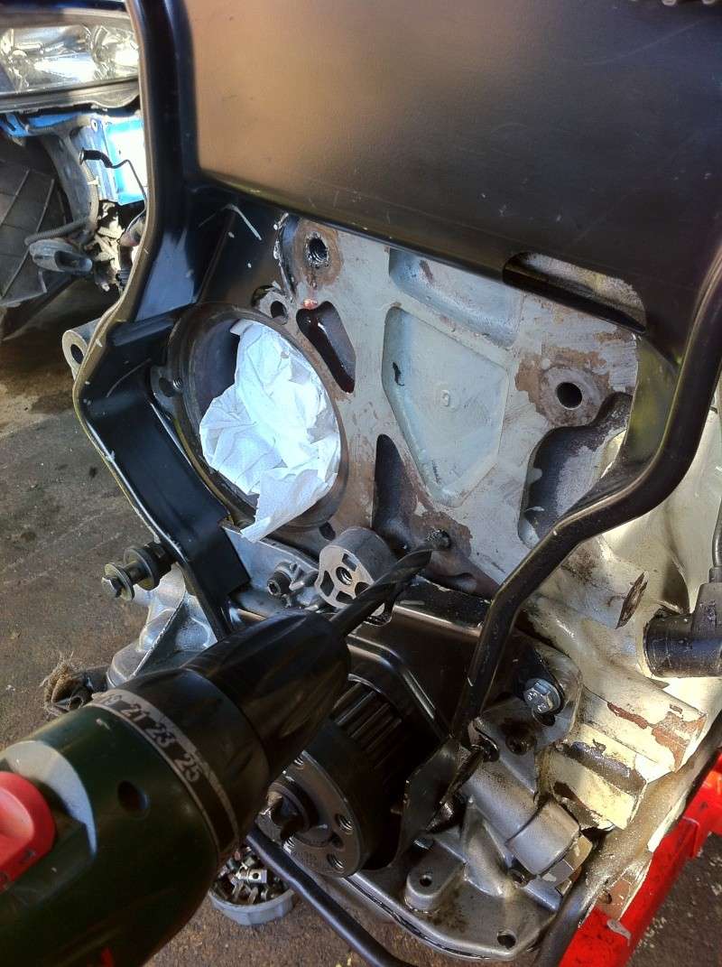

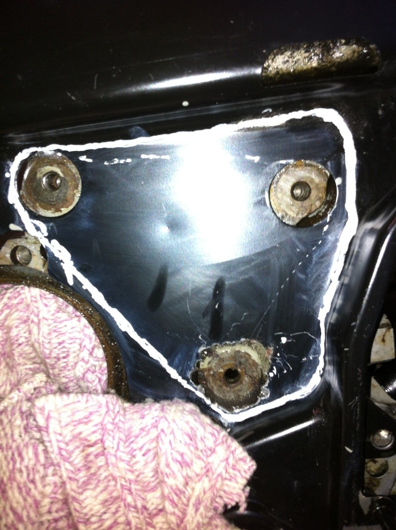

Decoupage du cache distribution et Un coup de nettoyage. On dirait pas vu comme ça mais c'est nettoyé................
Prochaine étape, c'est perçage et taraudage du bloc pour mettre la grosse visserie avec le support biensur.
Après nettoyage du compartiment moteur et montage de la F28.

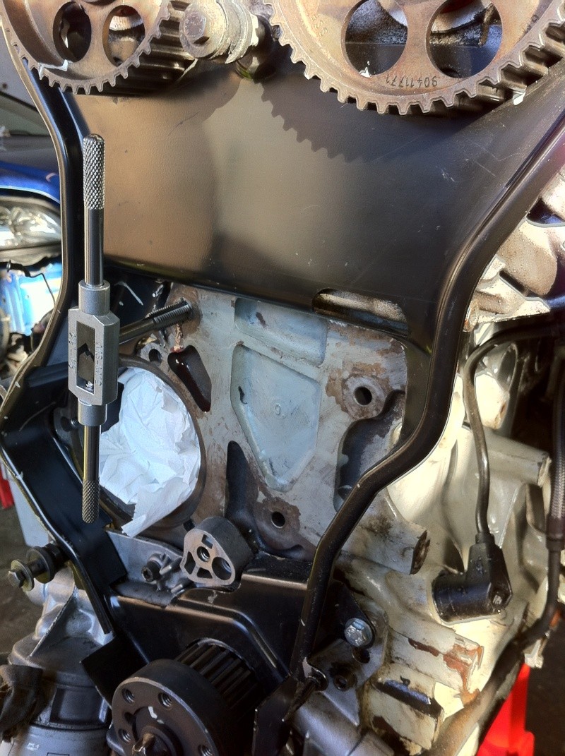

Aller UP mise à jour.

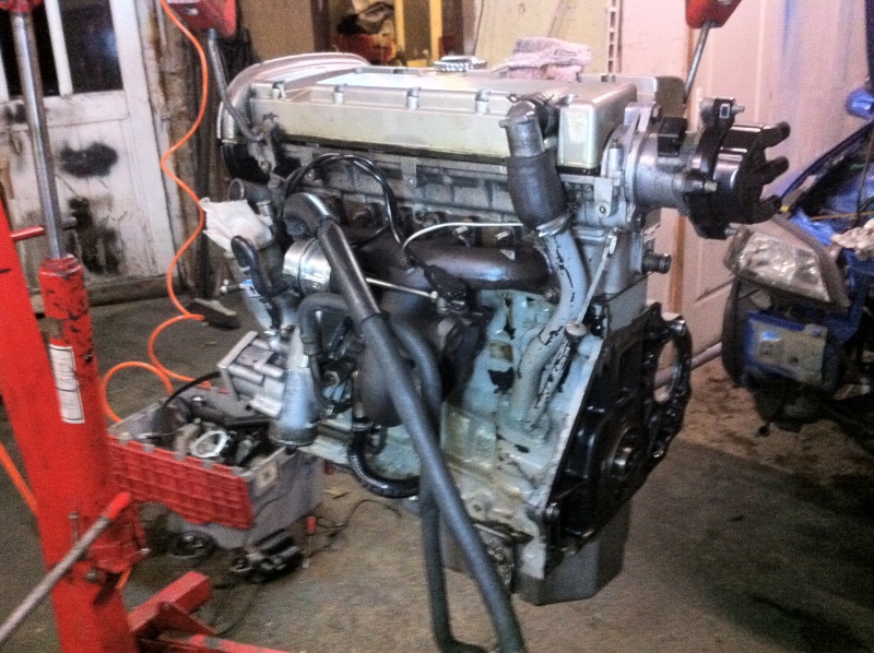

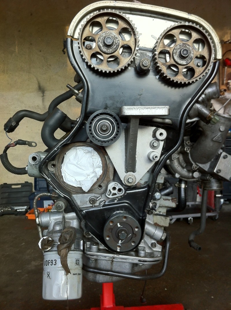

Comme prevu perçage et taraudage.

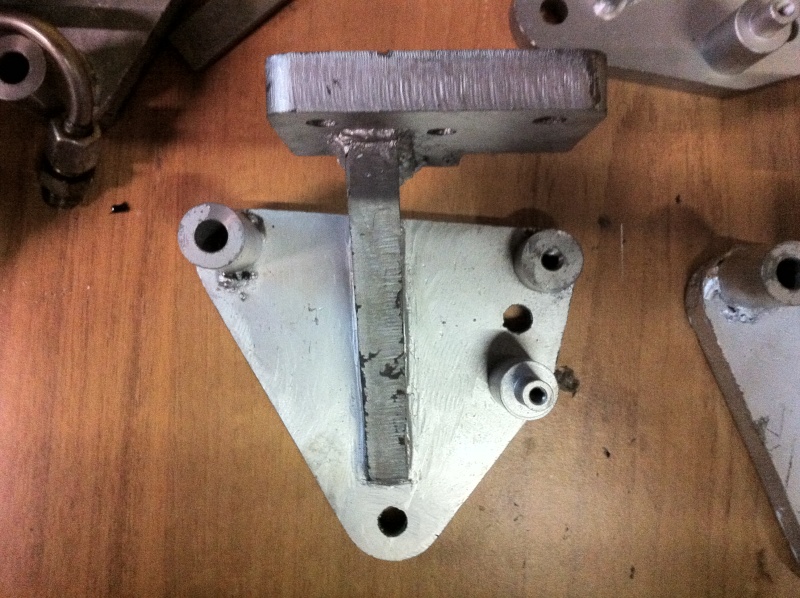

Et pose du support Mtech, puis celui home made Wink
Au passage on a vérifié tout nos supports fabriqués.
On en a un ou deux à modifier mais rien de bien méchant, surtout de l'aspect esthétique Wink
TO BE CONTINUED...

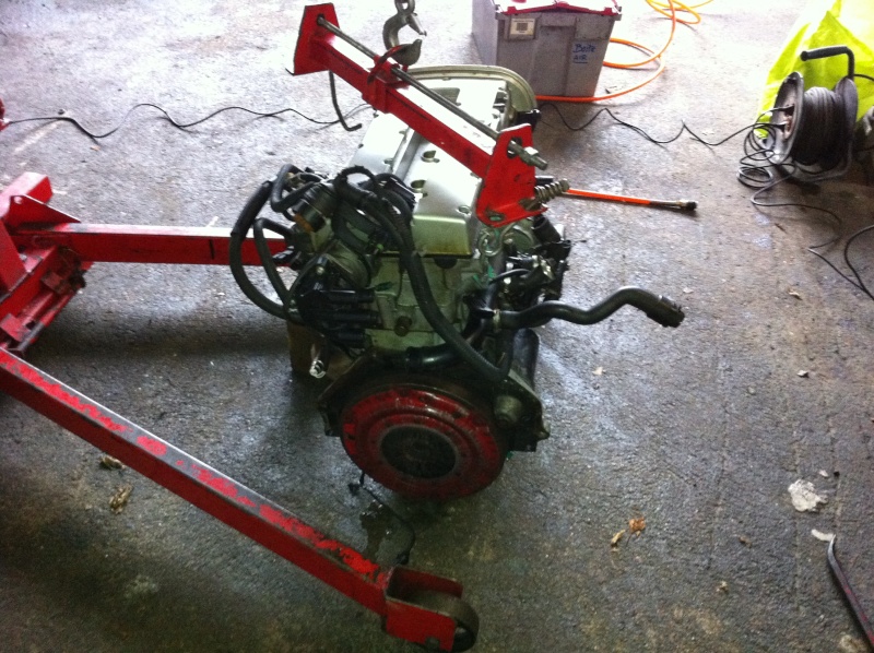

Montage de la commande de boîte, changement du soufflet de levier de vitesses, ponçage et montage du pommeau alu d'OPC Turbo + logo 6vitesses Wink
Avant :
Après :
En passant un petit shortshifter pour le fun.
Je l'avais acheté pour la cali il y a quelques année Wink

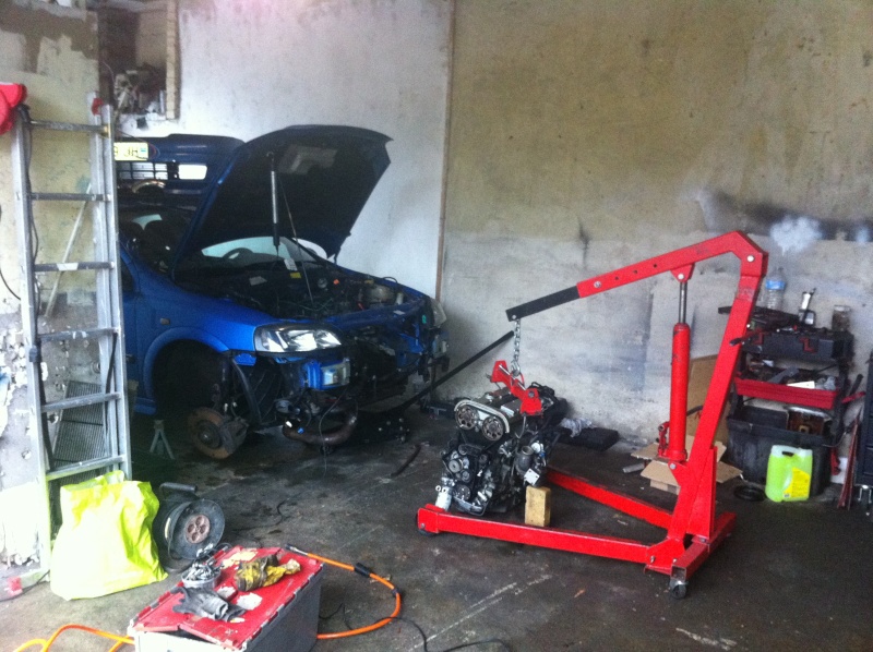

Boîte posée dans le compartiment moteur :
Pose de la butée hydraulique et de la partie tuyauterie hydraulique :
Découpe boîte pour support avant:

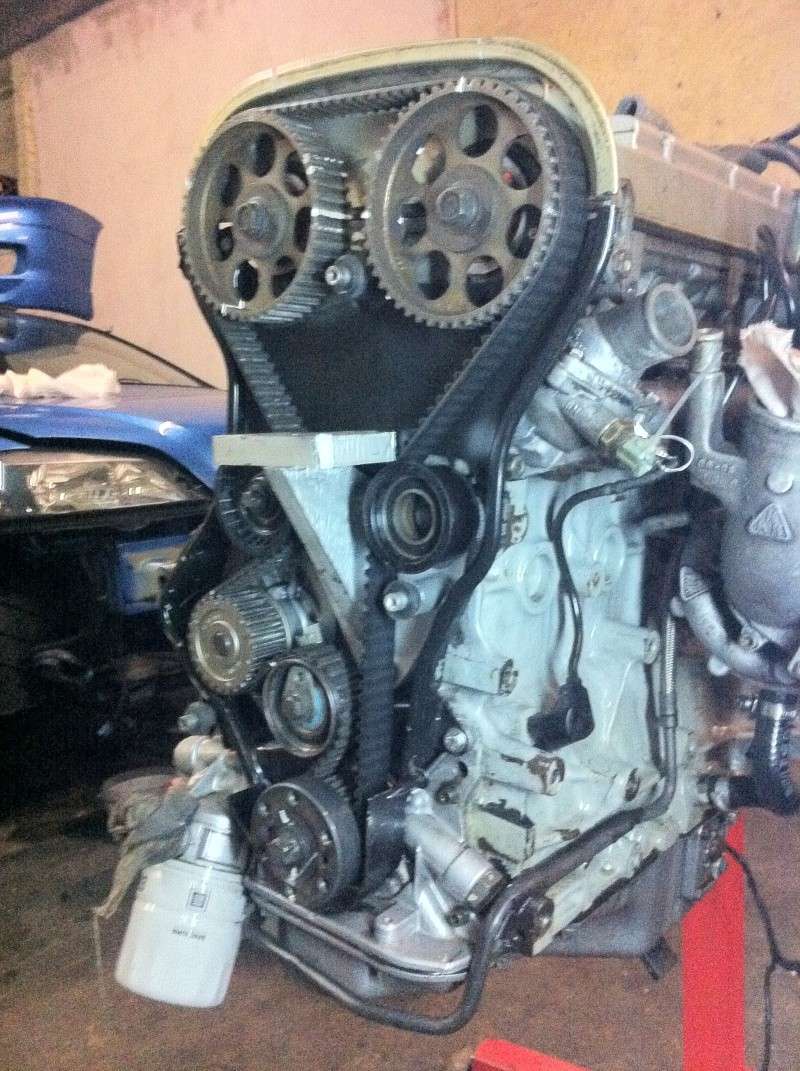

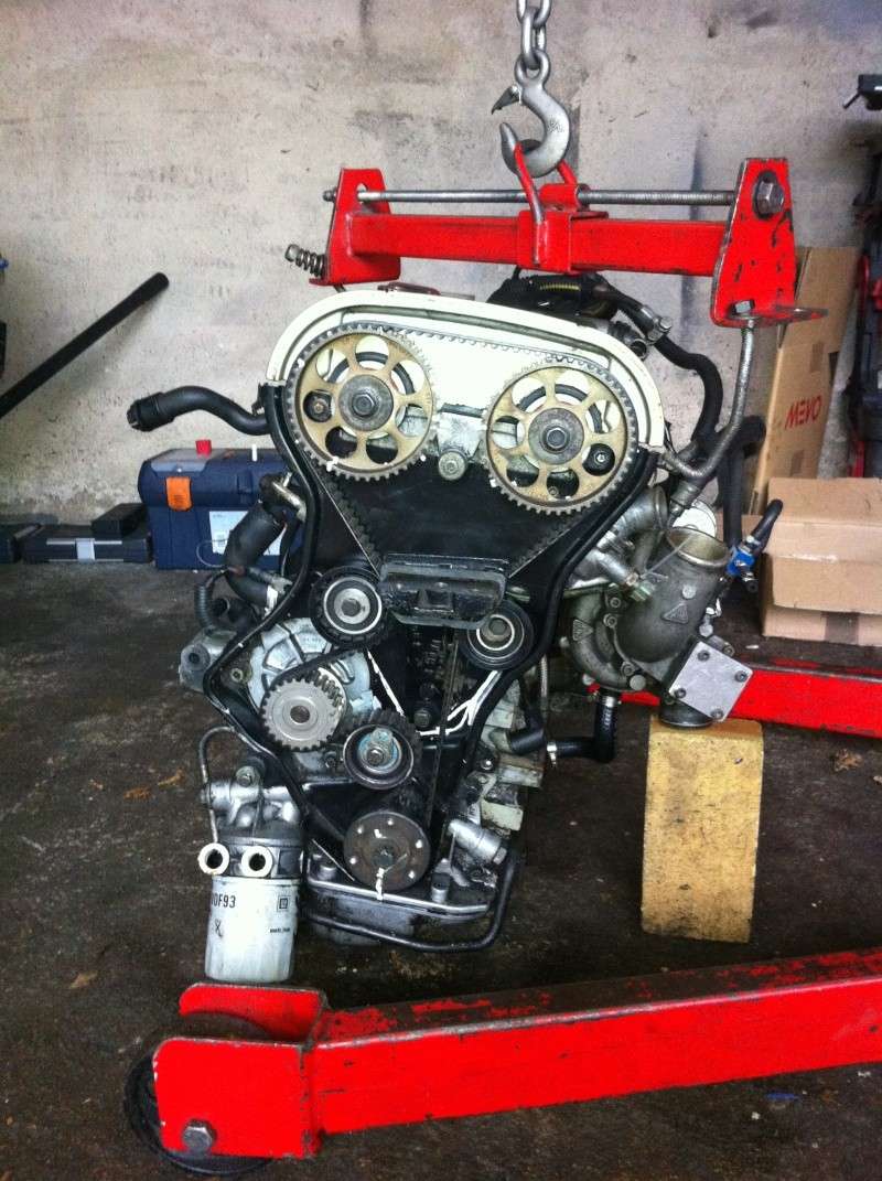

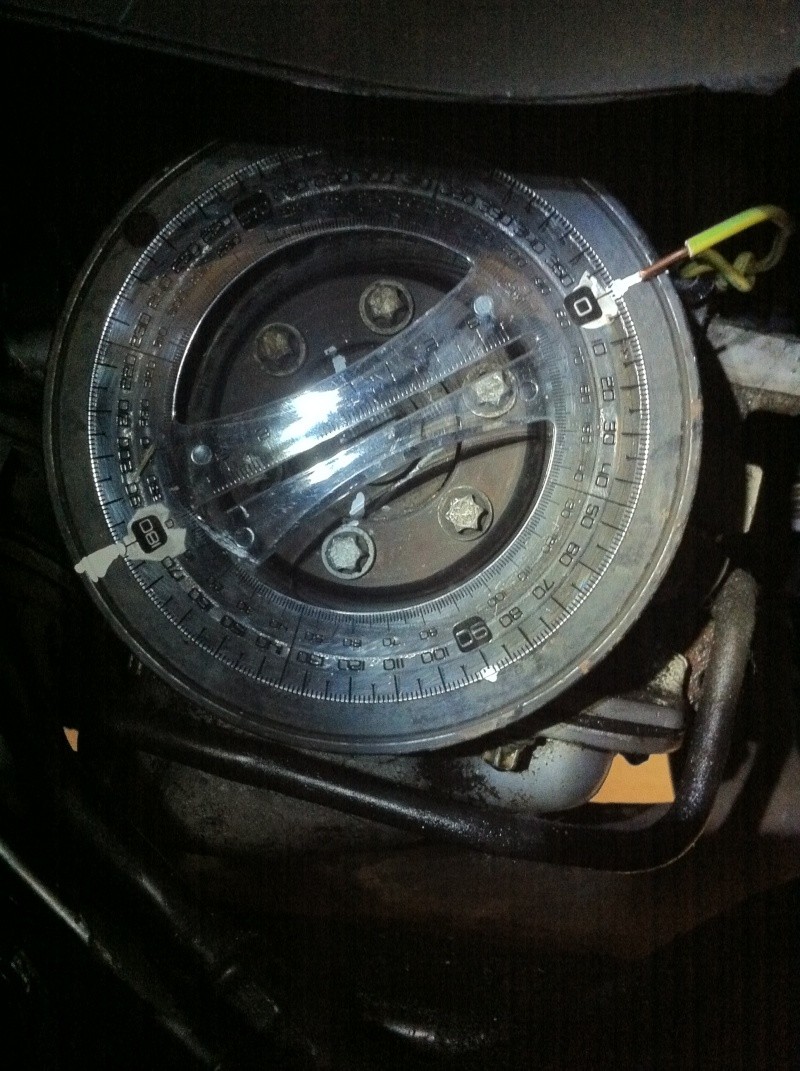

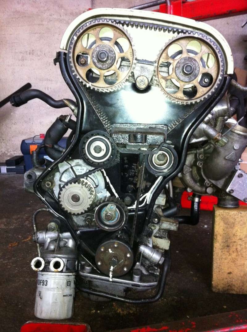

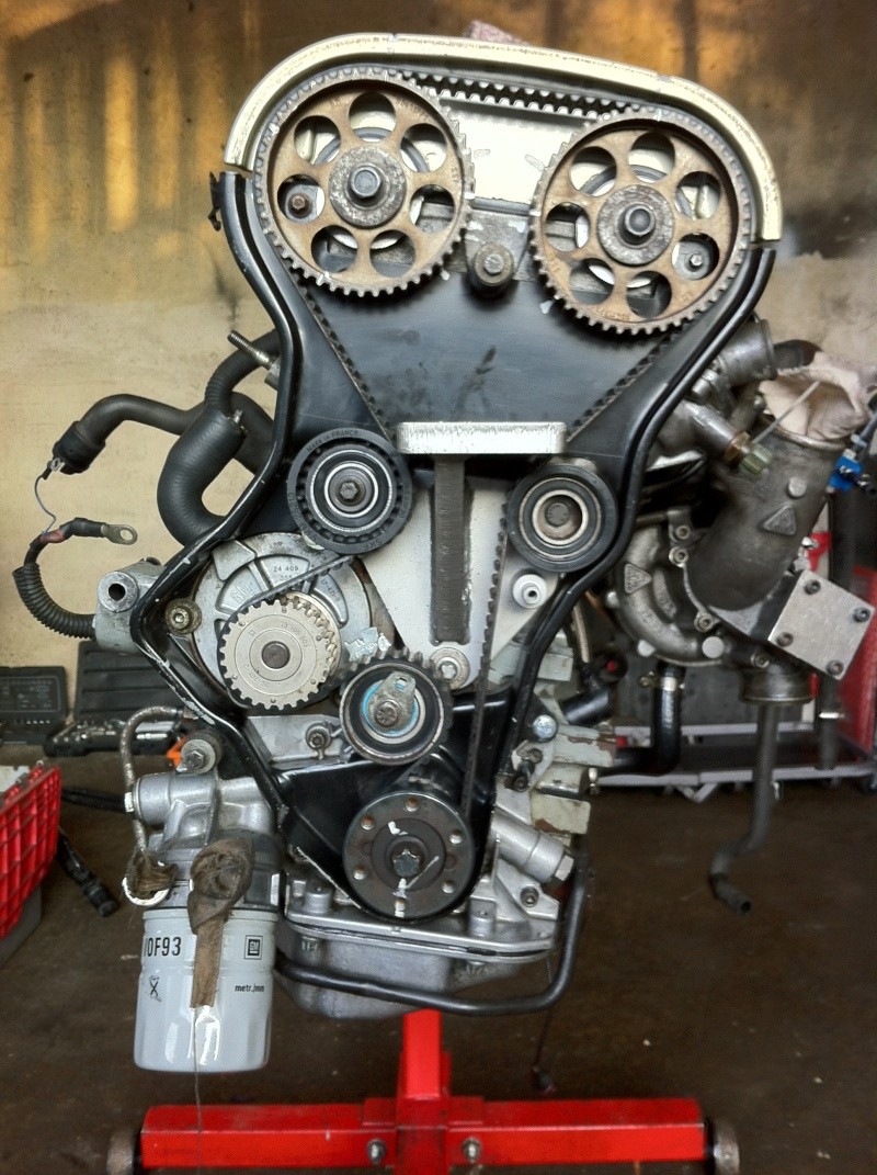

Montage de la poulie règlable et repérage du calage d'origine ainsi que le nouveau pour l'AAC de XE (echappement) :

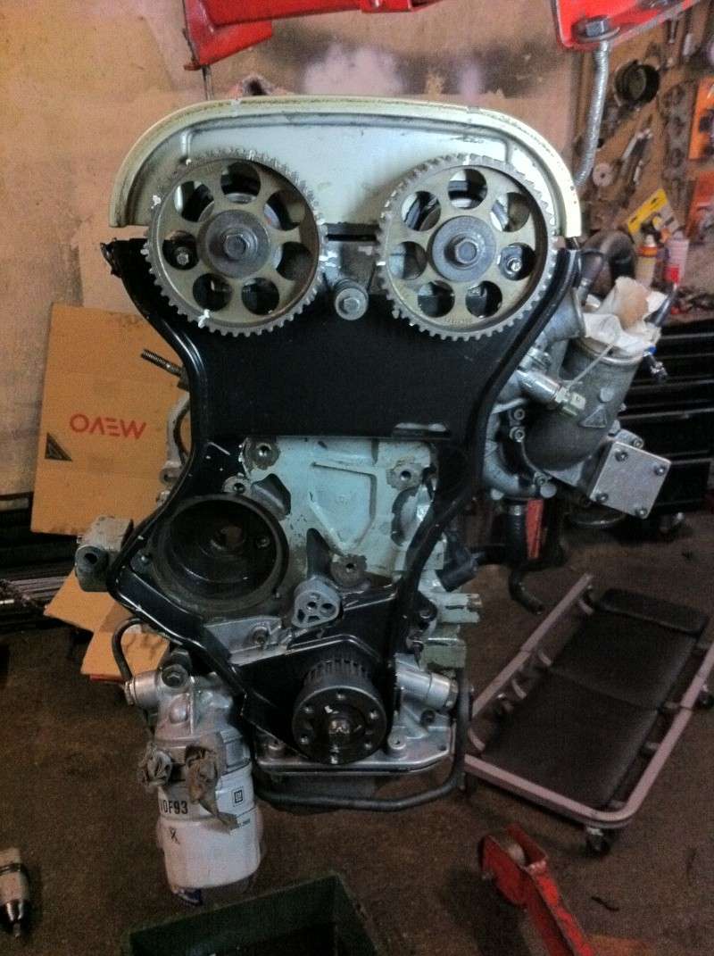

Montage du support avec le nouveau Kit distrib + pompe à eau :
