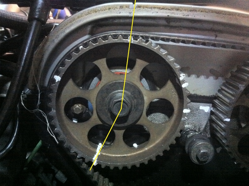

MisterCali a écrit:
Bon ba voilà DOUG, maintenant tu sauras comme moi, qu'il n'y a pas symétrie Wink
bon si j'ai bien compté il faut 25 dents de retard Twisted Evil et faire un nouveau repère sur la poulie Twisted Evil Histoire de pouvoir contrôler le calage facilement Very Happy je pense que je vais m'en faire un pour l'opc20let. Wink

Moi, je veux savoir en quoi l'AAC echappement XE est meilleur que l'admission à calage égal sachant qu'ils sont symétrique (donc identiques au niveau du temps total d'ouverture ainsi que la levée).
Donc ou un calage différents explique la différence de performance (et il est possible de le reproduire avec celui d'admission) ou il n'y a pas de différence et c'est dans la tête que ca se passe.
C'est compliqué de répondre a une question simple? "Ou est la différence"
MessagePosté le: Mardi 19 Février 2013 20:39 Répondre en citantRevenir en haut de page
C'est bon de vous voir vous emballer, partir au quart de tour! MDR.
Fabrice personne ne remet en doute! La preuve il y en a au moins un qui essaye!
J'avoue que le temps d'ouverture et le même et la levée aussi.
Par contre il est vrai qu'etant donné que je n'ai pas pu faire l'épure de distribution j'ai pas pu voir si la levée était plus franche sur l'aac d'admission d'admission ou d'échappement!
Seul mon ressenti, vis à vis du calage identique à celui entre les deux AAC, me permettra de jugé.
Je verrais si ça me procure la même sensation à l'appuyee que sur la Cali même si elle est plus lourde!
Logiquement d'après ce que dit gsi16r il y a une dif entre les deux. Je suis impatient de voir ça!
Et puis s'il n'y en a pas c'est pas grave l'aac est monté de toute façon!
Il est sûre cependant que je mettrai une poulie réglable quand j'en aurais une pour voir avec différents calage ce que ça donne!
Déjà voir si ça me change la température d'échappement dans les tours... Voir même au ralenti mais la j'en doute!
