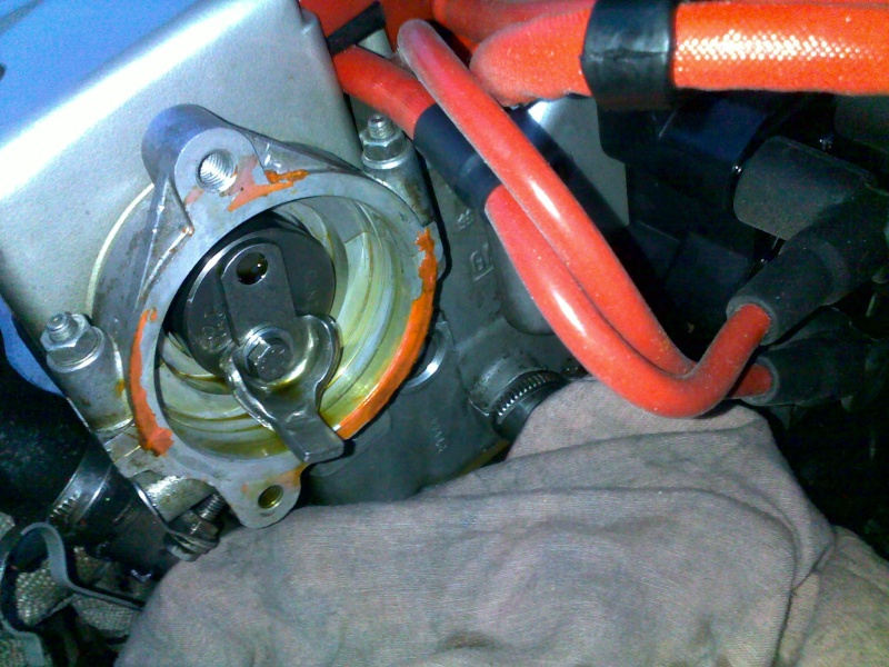

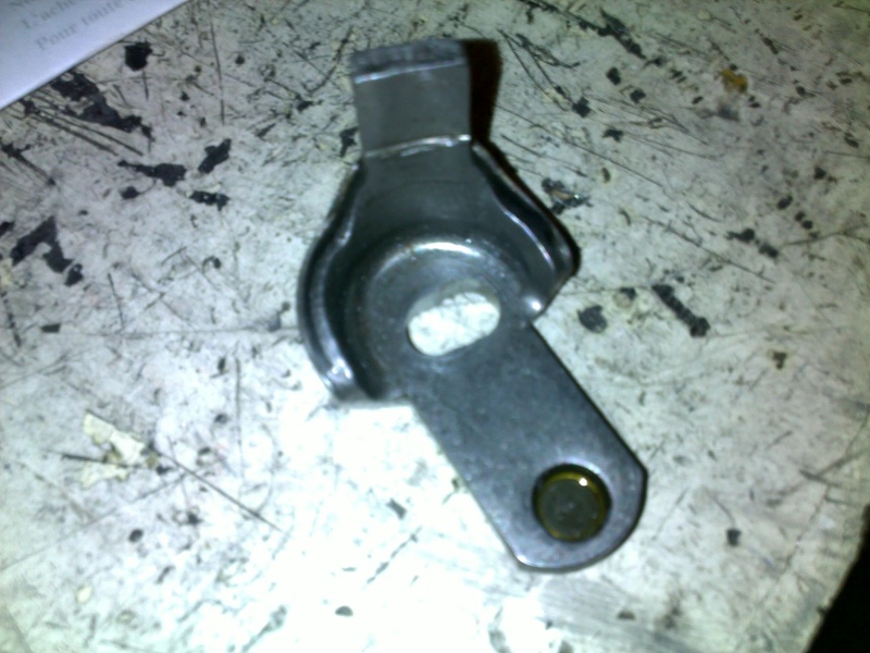

Mercredi 13 Février 2013 20:44 |
Salut à tous ,
Voici la photo de la modif ...
il est vrai qu'ovaliser les trous du cache revient au même , agrandir le trou du doigt est une méthode similaire et tout aussi efficace ...
voici mon doigt décalé en place , vous noterez au passage mon joli faisceau NOLOGY
et voici le doitg avec le trou " modifié "

k-mac
Inscrit le: 11 Aoû 2009
Messages: 2194
Mercredi 13 Février 2013 20:49 |
Comme ça sa ne tourne plus centré dans son en placement

Mercredi 13 Février 2013 23:55 |
Donc si je comprend bien, pour donner de l'avance il faut que j'ovalise les troues de tel sorte que je puisse tourner la cloche dans le sens des aiguilles d'une montre. c'est à dire vers l'arrière de la voiture ?
question bète, sa gère quel avance ? allumage ou injection ?
Jeudi 14 Février 2013 02:42 |
oui c'est ca,dans le sens horaire.
ca commande l'allumage
