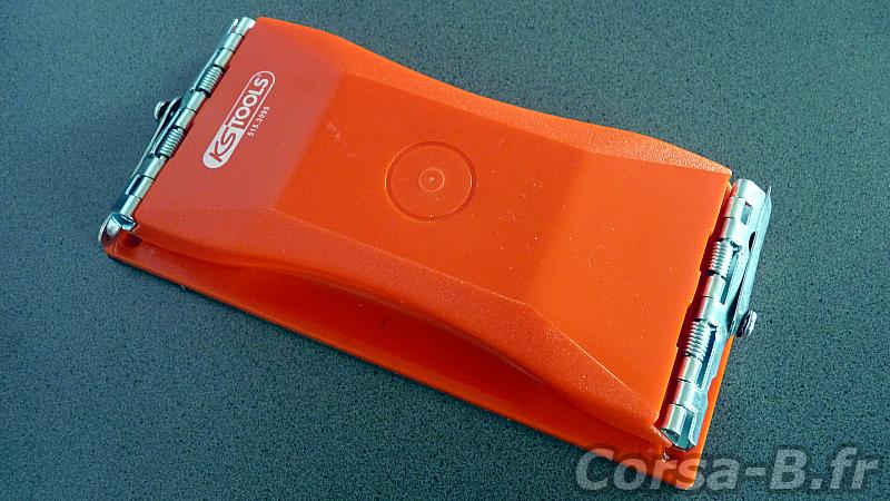

Les nouvelles ? Pas grand chose... manque de temps... et d'outillage ?!? En fait les douilles 12 pans que j'ai acheté, qui font donc 6 pans et Torx ne viennent pas bien sur les vis de bielles ARP 2000 qui sont en XZN (que je pense revendre de ce fait...) J'ai donc acheté un jeu de douille de chez KStools en TriplePlus, donc 6/12 pans + Torx + XZN
J'en ai profité de passer commande (et de payer les frais de port) pour prendre une cale à poncer pour de futurs projets...
