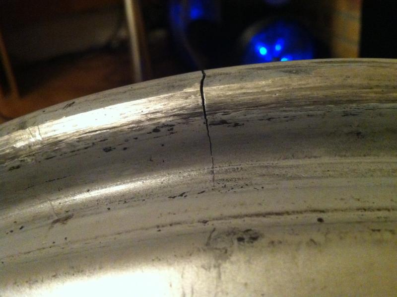

Jantes arriere fissurées ... Du coup mise en place du mode chandelle pour grosse révision et depuis ca n'arrete pas !

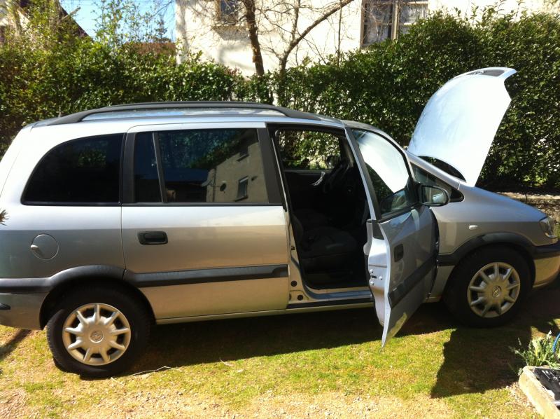

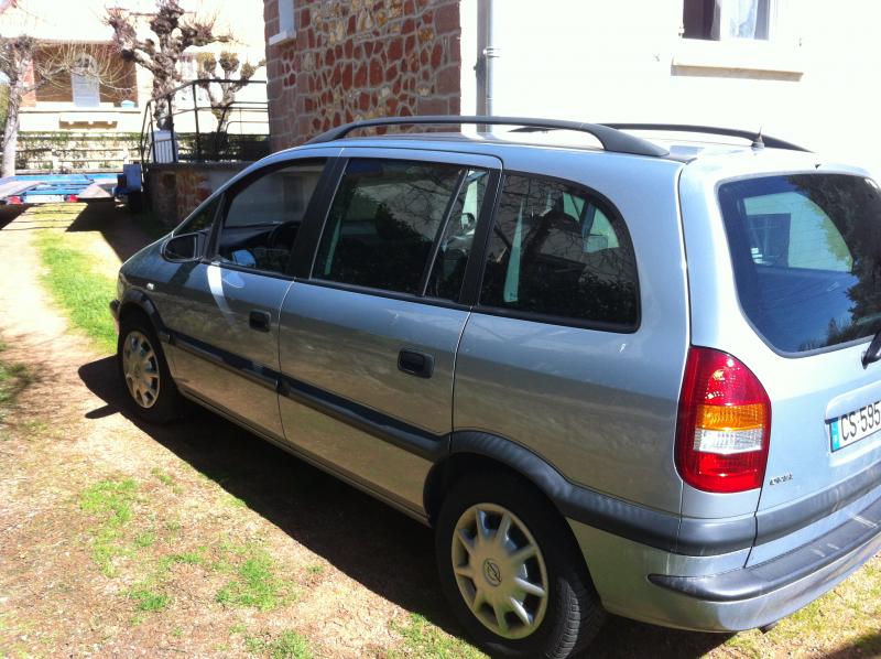

Le ptit Dernier !
Bientot une presentation ainsi que le récit du délire pour aller le chercher ...

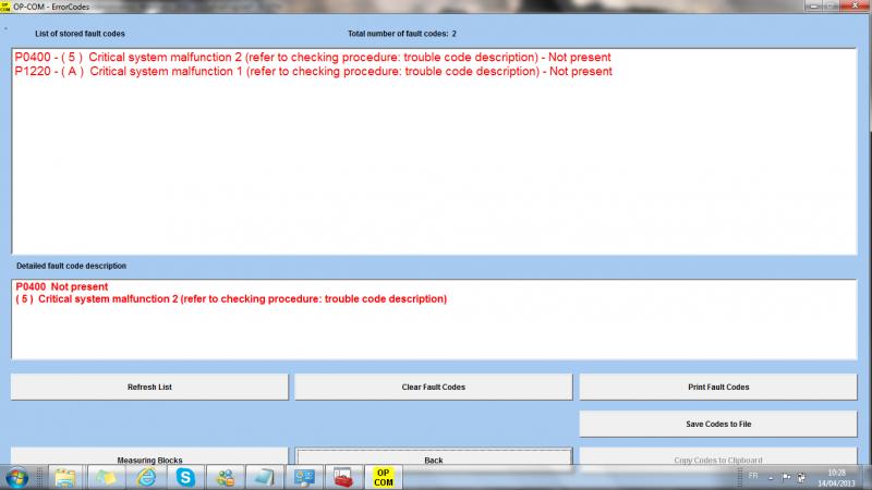

En gros achat 1700€ 117000Km avec 2 codes 0400 et 1220
Nettoyage egr ok
me reste le 1220
J'ai démonté/vérifier tout le circuit d'arriver/retour Gazoil = RAS
Probleme ? démare niquel, tourne pas très rond pendant 1 min et après niquel mais ne dépasse pas les 1500 tours et a chaud 2500 tour
A froid fumée grise/blanche
Ah, si je le coupe, atend 2 min et redémare, je n'ai pas le voyant defaut allume et je peut accélérer jusque 3500/4000 tour mais il peine a monter et pouff il ce fou en défaut et bloqué de nouveau a 1500/2500 tours ...
Voila tout avis m'interresse, je pense commander une pompe injection bientot donc si vous avez de bonnes adresse je prends
