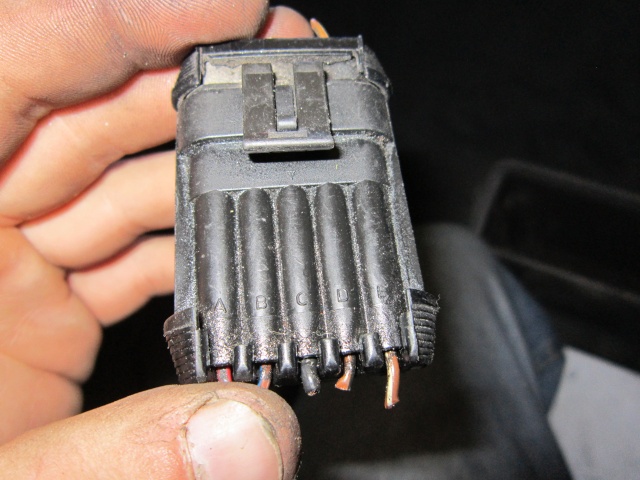

vu mes souci dernierement de démarrage (pas d'allumage) il s'est averé que s'etait la prise qui sert aussi pour le cliquetis,bref une photo car je vais avoir besoin de vous
grosso modo j'ai coupé les fils et relié avec des cosses neuves pour etre tranquil
*résultat,impossible de remettre la main sur le fils noir au centre Evil or Very Mad
bref,j'aimerais savoir ou il passe et comment le retrouvé si certain on un faisceau par terre ej suis preneur de photo pour voir ou il est relié
j'ai regardé sur mon sfi et il fait partis,de ce que j'ai vu du faisceau qui vient du cliquetis mais rien a faire je ne le retrouve pas sur la turb Rolling Eyes
MessagePosté le: Samedi 16 Juin 2012 14:10 Répondre en citantRevenir en haut de page
c'est la masse qui fait le blindage du signal cliquetis.
MessagePosté le: Samedi 16 Juin 2012 14:12 Répondre en citantRevenir en haut de page
ok donc c'est bien pour el blindage je te remercie
j'ai essayé de la demarré avec ce derniers branché sur le blindage mais rien
a mon avis l'autre cosse doit pas aider non plus !!! Evil or Very Mad
va falloir le viré ce foutu faisceau dans quelques temps
je te remercie bien en tout ca je vais reesayé Wink

tout est en place mais démarre pas mieux
a chaque fois pareil le matin impossible a démarré du premier coup
faut secouer le faisceau de ce coté ci et hier en grattant cette prise ca la arreter net
y'a quoi qui joue sur l'allumage a ce niveau ? Rolling Eyes
dingue ca quand meme Rolling Eyes

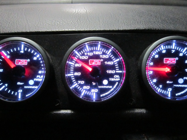

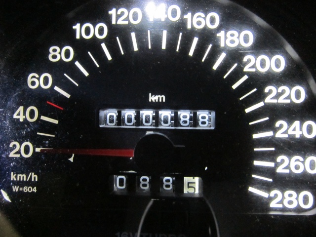

et pour les huiles ca donne ca
bdt en premier
pression essence,huile moteur et pression huile

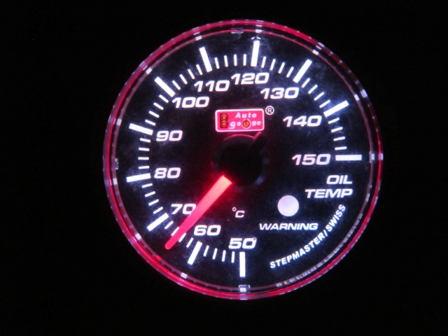

et le kilometrage (je sais manque de l'éclairage,j'ai des led qui merde démontage du compteur prévu)

MessagePosté le: Mardi 19 Juin 2012 20:36 Répondre en citantRevenir en haut de page
t'as trouvé ton soucis électrique??
MessagePosté le: Mardi 19 Juin 2012 20:44 Répondre en citantRevenir en haut de page
bah maintenant,je peux dire oui en faite c'était le fils qui est relié a la cosse de la bobine
y'en a un qui est avec de la tresse et en faite la tresse touché le fils en lui meme
depuis nikel donc faut que ca dure Wink

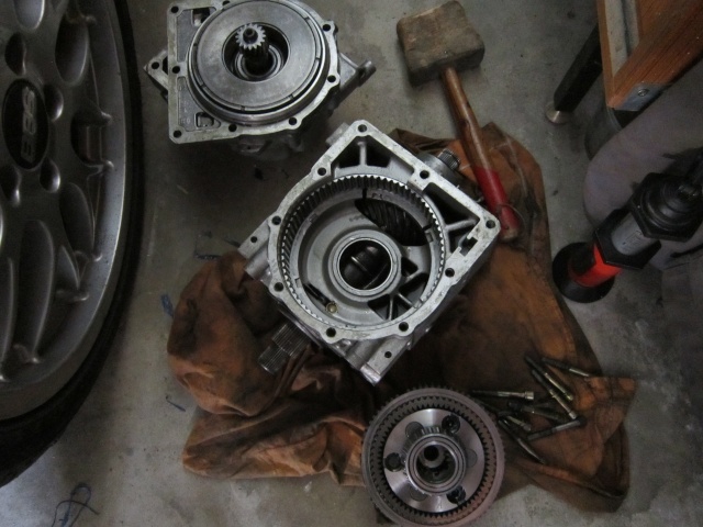

MessagePosté le: Dimanche 24 Juin 2012 21:16 Répondre en citantRevenir en haut de page

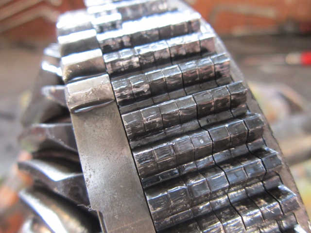

bon,pour mettre a jour le post,l'auto n'ira pas,cette année du moins ,en allemagne
j'ai retrouvé de la limaille dans la vidange de la bdt après 250 bornes
j'ai preferé démonté pour voir ce qu'il se passait et résultat rien ne semble malade...
peut etre les couronnes de blocage qui ont fait ca
j'ai preferé assuré et démonté que tout cassé
reste a voir d'ou viens cette limaille surtout

MessagePosté le: Lundi 25 Juin 2012 02:16 Répondre en citantRevenir en haut de page
p*t** mic mais tu te dechires grave!
On dirait que tes lamelles prennent un petit peu dans la gueule quand même!
Tu es sur que le mareriaux que tu avais utilisé n'était pas trop tendre?
Tu as l'huile en 300 000cst dans le visco?
Alors les premières sensations du 4x4?
