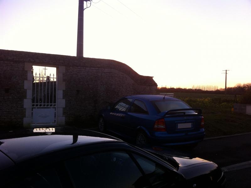

Mercredi 28 Décembre 2011 01:02 |

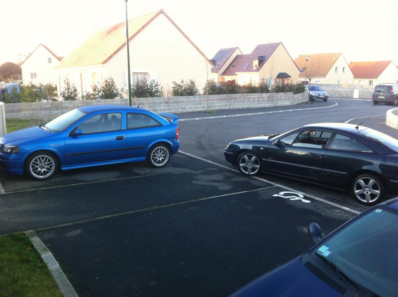

Jolies les caisses , toutes propres , les jantes sur la cali passent très très bien
Mercredi 28 Décembre 2011 01:03 |
Pas de nouvelles photos propres de ton compartiment moteur ?
idefix1987
Inscrit le: 18 Avr 2008
Messages: 1917
Voiture: Corsa dBilas
Mercredi 28 Décembre 2011 17:48 |
Je crois que ton voisin avec l'espace applaudi le travail réalisé sur ton Astra.

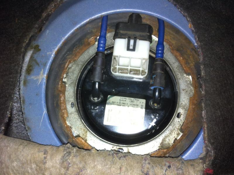

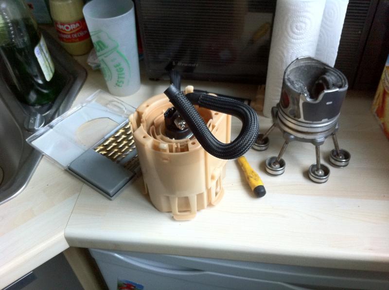

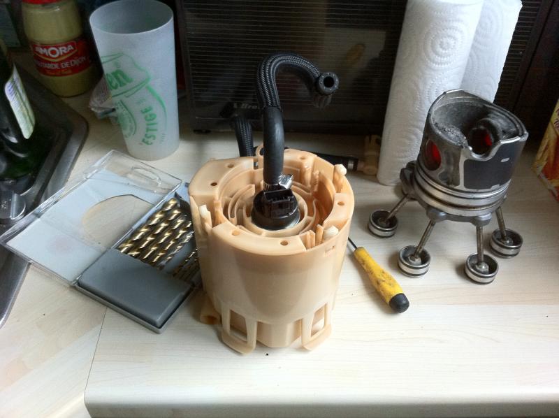

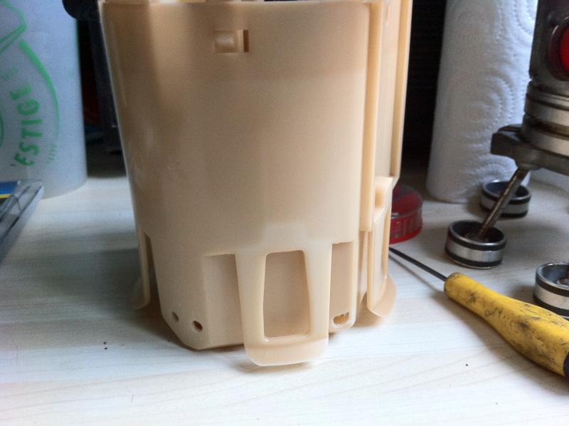

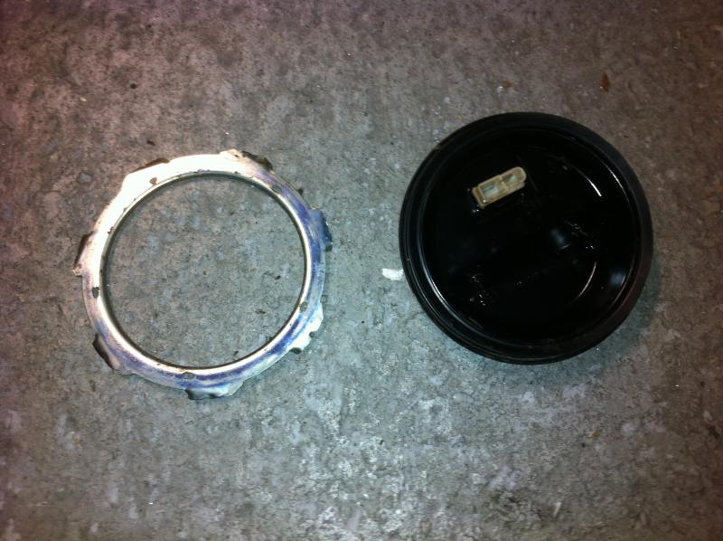

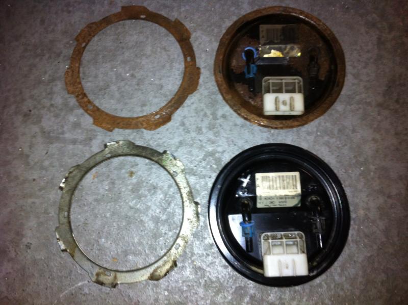

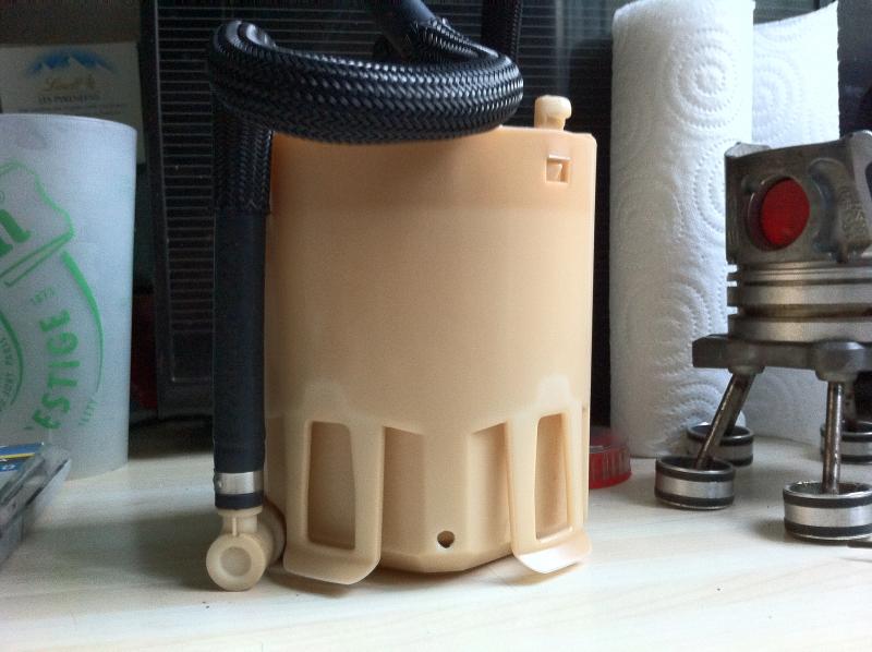

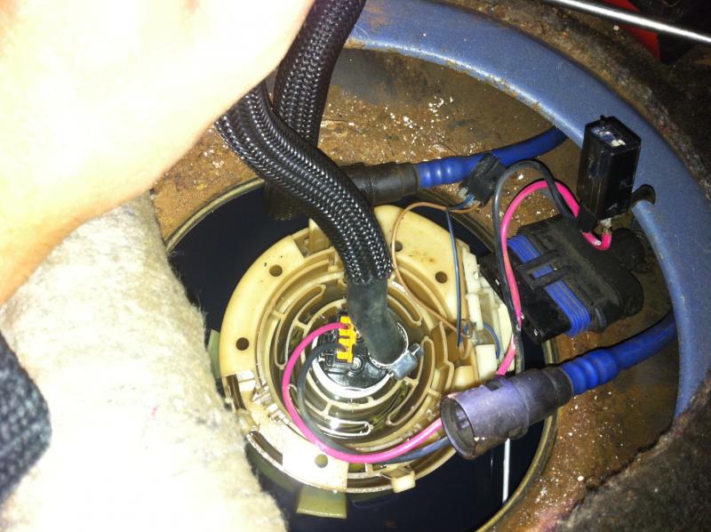

Bon après être passé chez Jean (kadett16vfol), encore merci à lui pour le couvercle de reservoir et sa couronne...
Je me demande si je te prendrais pas aussi ton reservoir au passage
Sur les photos vous verrez que j'ai nettoyé le tour du reservoir ou se sert la couronne mais je peux pas les changer car elles font partie intégrante du bloc reservoir...
Place aux photos :

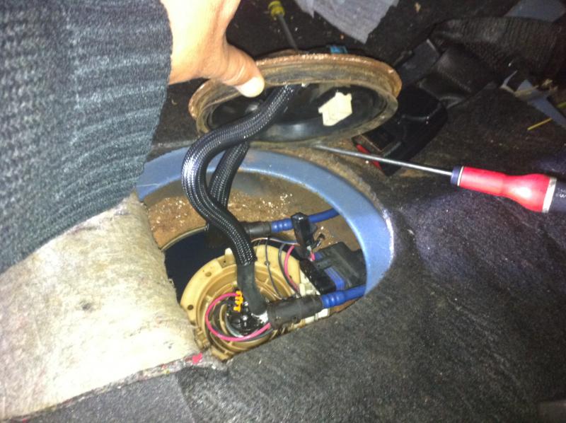

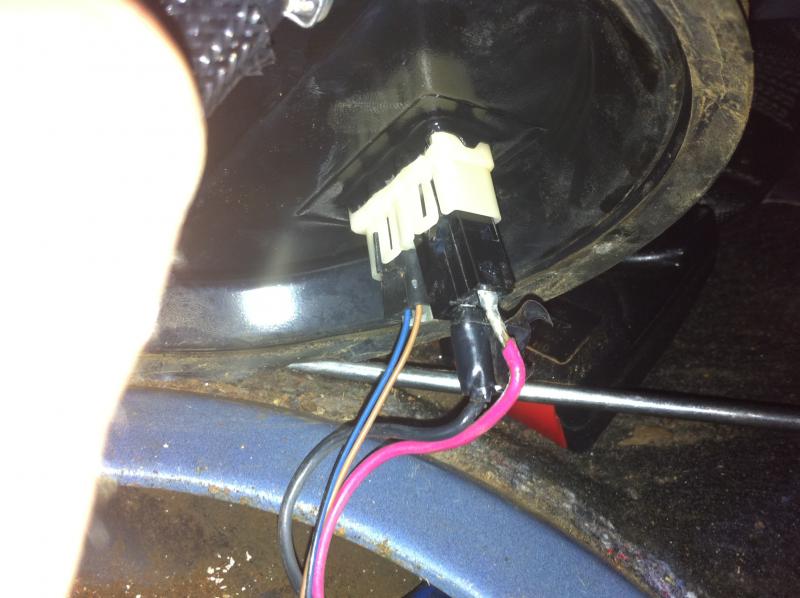

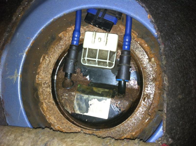

Quand je l'ai réouvert pour vérifier la pompe walbro interne...
J'ai vidé le reservoir et franchement quand j'ai vu à la vitesse que se vidait le puit de pompe avec une petite batterie 12v, l'essence n'avait même pas le temps de remonter dedans qu'il était vide.
Du coup j'ai fait deux trois trous vers le fond du puit sur la paroi verticale pour etre sur d'avoir toujours assez d'essence qui arrive.
C'est pas esthétique mais ça me suffit
Une fois le puit de pompe démonté et nettoyé.
Et les petits trous.
Pour continuer cette fois c'est quand j'ai changé la couronne et le couvercle.
Les nouvelles pièces :
A la nouvelle ré-ouverture.
A la fermeture dommage pas le temps de poncer entierement
Jeudi 05 Janvier 2012 22:01 |
y barde ton cendar
purée elle est quand meme bien rouillée ta chiotte elle viens de la montagne non?
Jeudi 05 Janvier 2012 22:02 |
Bonne bricole Mistercaliastra .
Jeudi 05 Janvier 2012 22:11 |
Ah oui ce cendar là c'est du collector!
Elle vient du luxembourg et à priori le gars en voulant bien faire a en fait mal fait....
Il l'a stocké sous bache ou couverture dans une grange.
Elle a pris l'humidité de partout la saloperie.
J'ai même les fixations de l'aileron qui cloquent.
