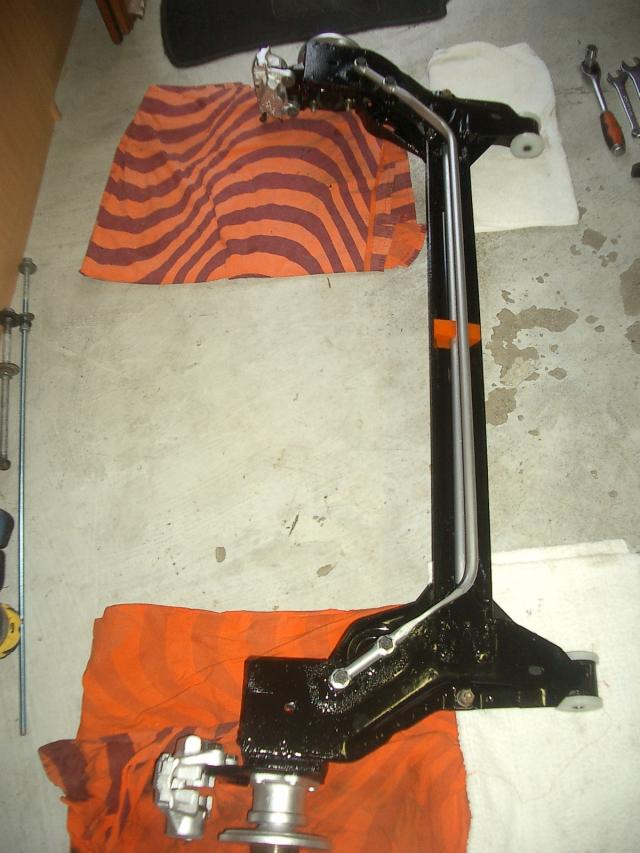

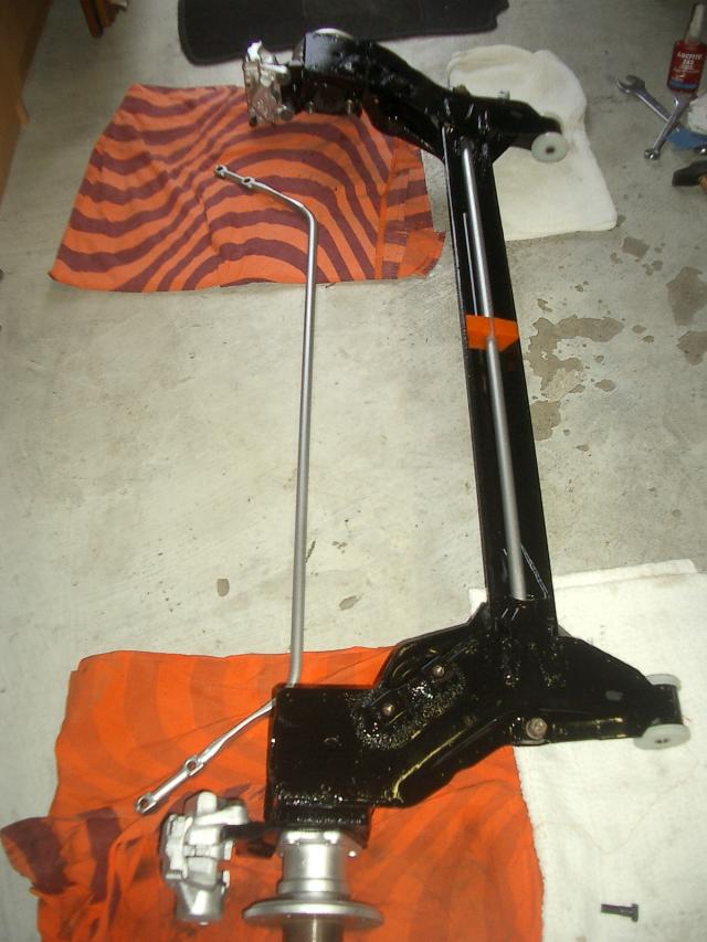

Voilà la suite du remontage du train arrière.

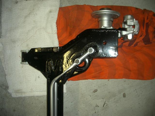

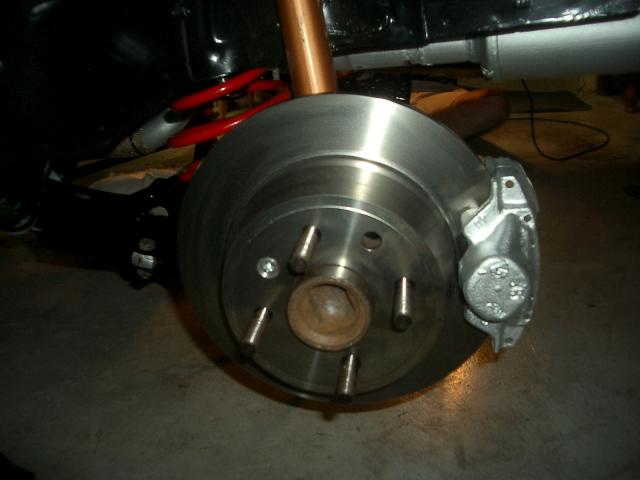

Voici le train arrière complet avec les freins à disques d'astra, les silentblocs rigides et le tout a bien sur été repeint.

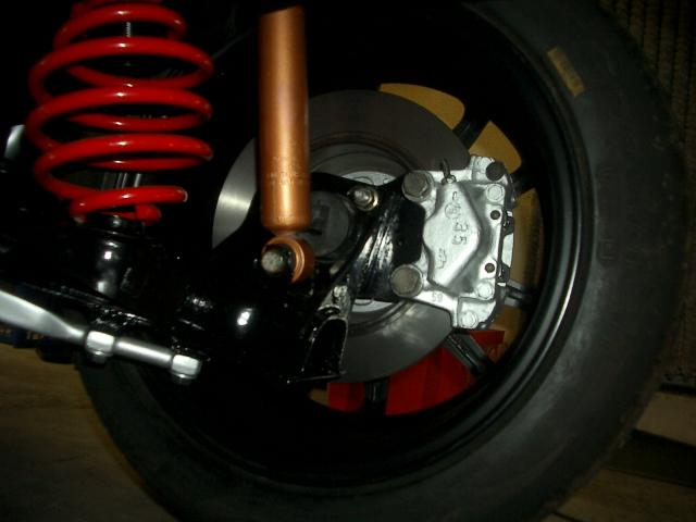

Modification du train pour fixer la barre anti-roulis d'atra en plus de celle d'origine.
Et voilà le résultat final après remontage sur la voiture.
La suite bientôt avec la réfection du train avant et d'autres modifs ...

C est un vrai bijou cte corsa!!!!
_________________ Youngtimer forever |
Mercredi 27 Juillet 2011 13:09 |
bien joué pour la barre d'astra
que du bonheur!!!! |
Mercredi 27 Juillet 2011 13:27 |
vous avez donc supprimer le systeme de frein a main!?

Mercredi 27 Juillet 2011 14:54 |
Pas grave pour le système de frein a main tu mets une pierre sur la pédale
Non je crois qu'ils ont supprimé le câble et pris direct sur le système de freinage hydraulique.
Toujours du très bon boulot les frangins
Une pépite d'Opel Corsa A.

Bien joue pour la barre mais moi j'ai reformer la barre pour par que sa dépasse pas en dessous car en spécial les poin de corde sont parfois hard ! Vaut mieux rester sur une partie lisse
Cette corsa elle promet en tout cas

Oui pour le frein à main c'est un hydraulique donc on peux se passer du système "lourd" d'origine.

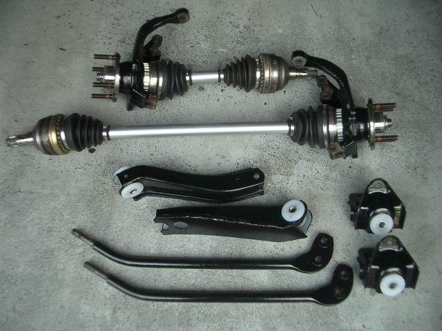

Quelques photos avant de reposer la coco sur ses roues.

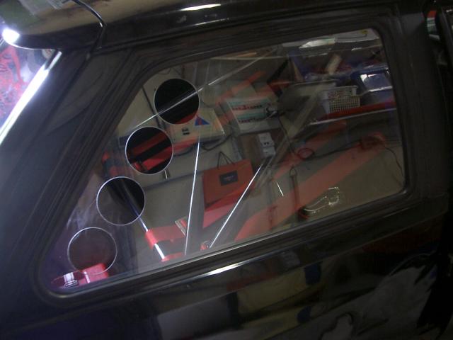

Perçage des custodes arrières pour aérer l'habitacle, car il fait vraiment trop chaud dans la coco !!!

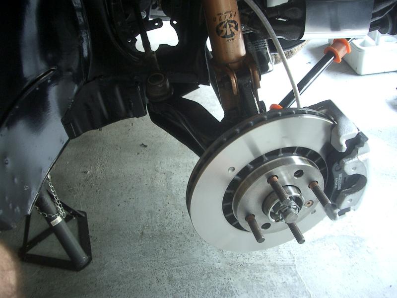

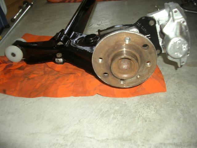

Remise à neuf du train avant avec comme pour l'arrière, fabrication et pose de silentblocs durs, soudage de plaques de renforts sur les bras et supports de tirants puis ponçage et peinture.

Téflon sans doute.
Elle envoie du lourd cette petite! Pleins de détails..
Frangin de Lio34
Inscrit le: 17 Jan 2011
Messages: 556
Mardi 02 Août 2011 23:27 |
En fait ils sont en polyamide (car plus dur que le téflon).
On achète çà en barreau de 1m du diamètre souhaité et après le frangin les usinent au tour.

Sava pas etre trop dur les silentbloc?

pour le circuit plus c'est dur mieux c'est!(sur des caisse il mette des rotules...)
jolies cette coco!!!
Mercredi 03 Août 2011 08:07 |
ah oui c'est vrais qu'il va faire que de la piste

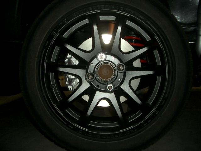

Merci beaucoup pour les compliments
Les news du jour

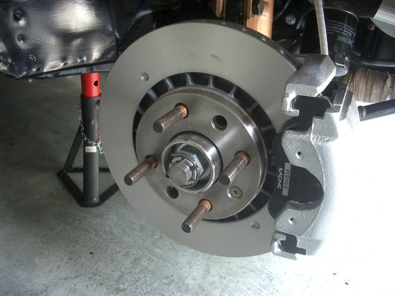

Remontage de la boite de Kadett et du train avant avec les nouveaux freins. Ensuite purge des freins et on repose la voiture sur ses roues . Ça fait tellement du bien de la voir sur ses roues plutôt que sur les chandelles
Demain je vais m'occuper de la commande de boite, essayer d'enlever un maximum de jeu pour avoir une commande plus précise.
