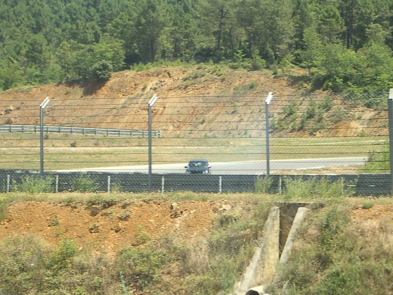

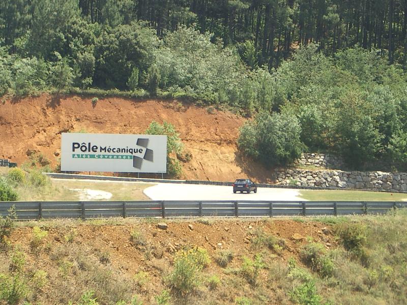

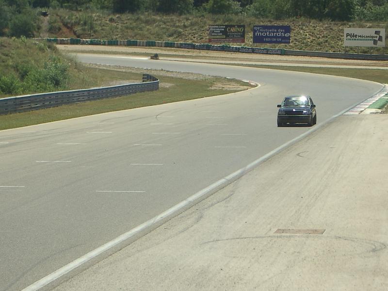

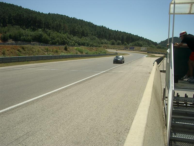

Après tout ce temps de silence voilà des nouvelles de la coco.
Le rodage est fait, pour un premier essai grandeur nature le moteur marche super bien .
Et le bruit du moteur est une tuerie !!!
Enfin des photos et 2 petites vidéo valent mieux que du blabla ^^ (désolé pour la qualité très mauvaise des vidéos)
http://www.youtube.com/watch?v=X-dKOOJmj5U
http://www.youtube.com/watch?v=M7U4TlUB88Q

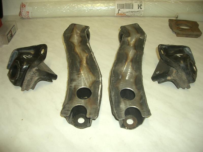

Pour les platines arrières ça nous a coutés 25€ ttc par platines. Nous avons préférés les faire faire que de les acheter, car un kit Mtech est plus cher et surtout qu'on a pas besoin des pièces pour le FAM à cable.

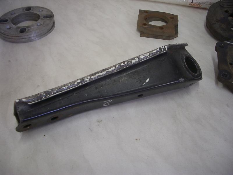

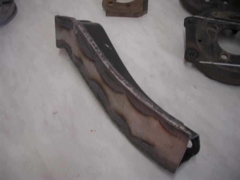

Sinon, voilà quelques nouvelles de la préparation des trains de la coco
Les platines que nous sommes allés chercher chez un gars qui fait de la découpe au jet d'eau.
On devrait s'occuper du train arrière cette semaine, soudage des nouvelles platines, peinture et remontage des freins d'astra.
Le train avant, 2 cordons de soudures sont rajoutés sur la fixation du tirant
Soudage de plaques de renforts sur les bras
Perçage des plaques pour laisser passer la douille
Pour le train avant reste plus qu'a fabriquer les silentblocks rigide et petit coup de peinture avant le remontage... Wink

Je vais paraitre un peu bete mais a quoi servent ces platines?
FJY
Inscrit le: 28 Mar 2009
Messages: 955
Localisation: 89
MessagePosté le: Lundi 18 Juillet 2011 21:28 Répondre en citantRevenir en haut de page
c'est pour passer des frein arrière a tambours classic au freinage a disque de d'astra ou kadett gsi16v Wink
