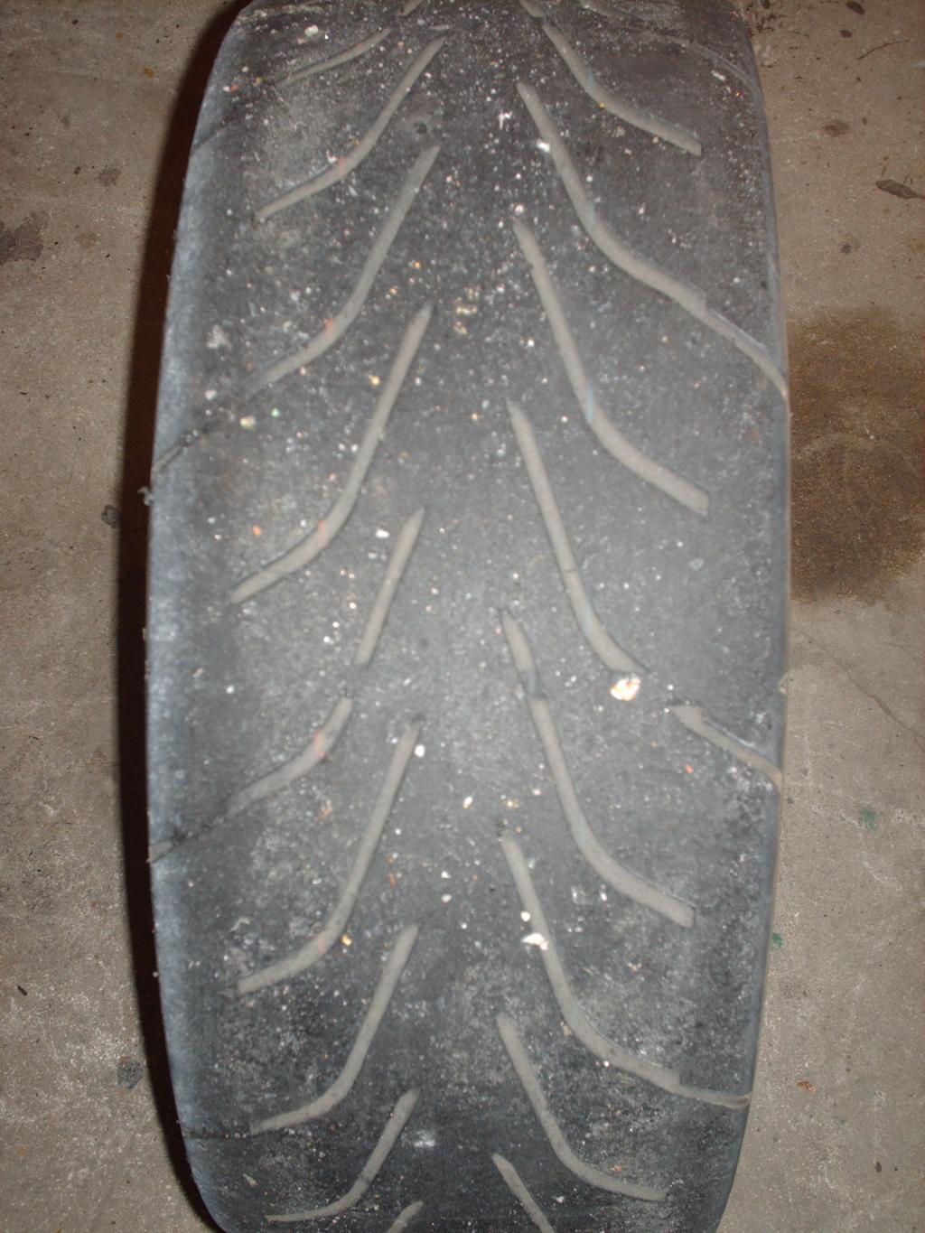

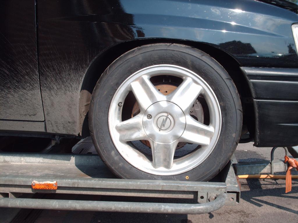

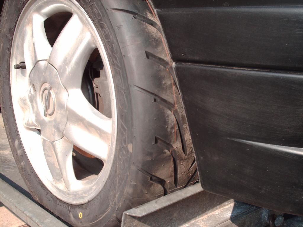

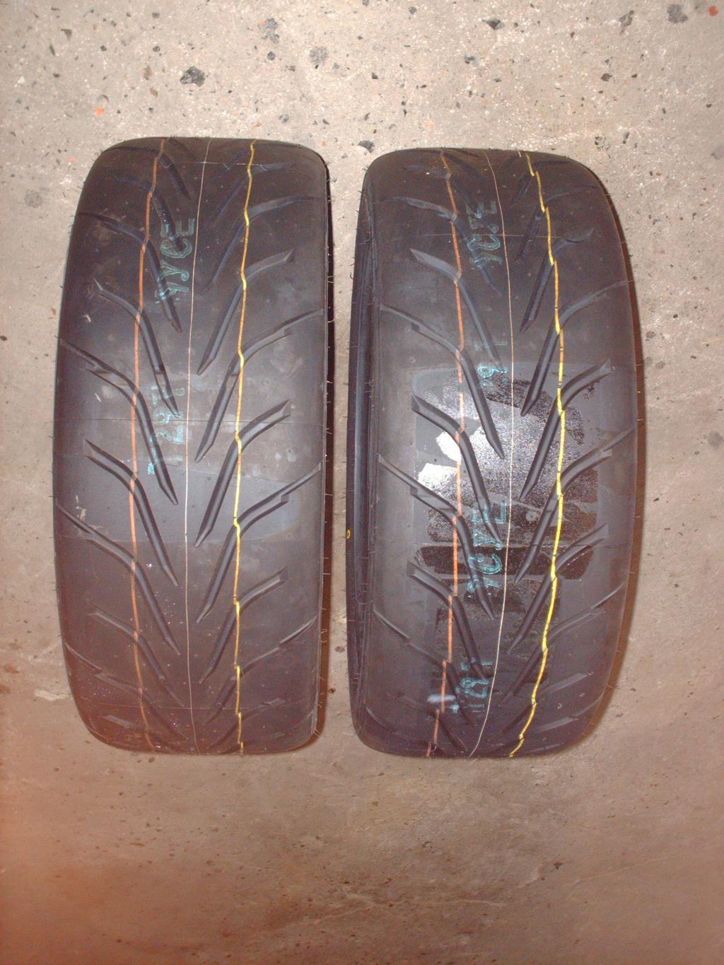

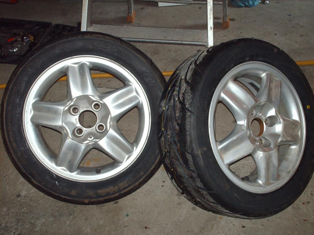

J ai racheté 2 TOYO R888 pour remplacer les autres bien usés
Monté sur mes ancienne jante de tigra ( 8,3Kg seul)
Nouveau et ancien pneu
Le vieux pneu
Les roues montées sur la voiture
