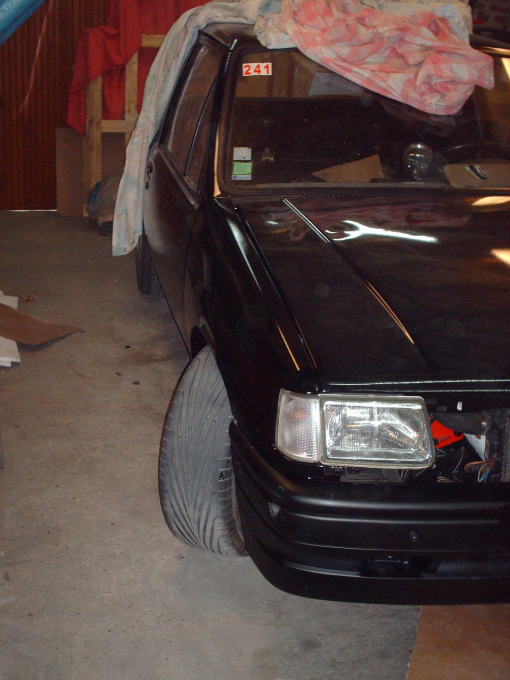

Encore des news

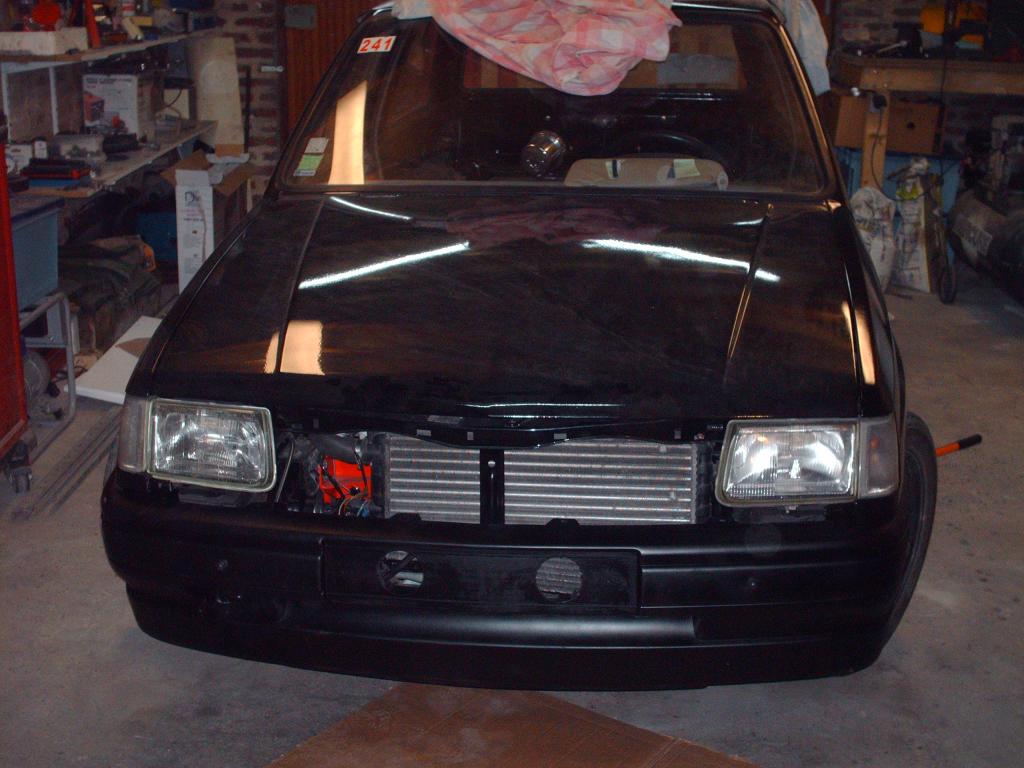

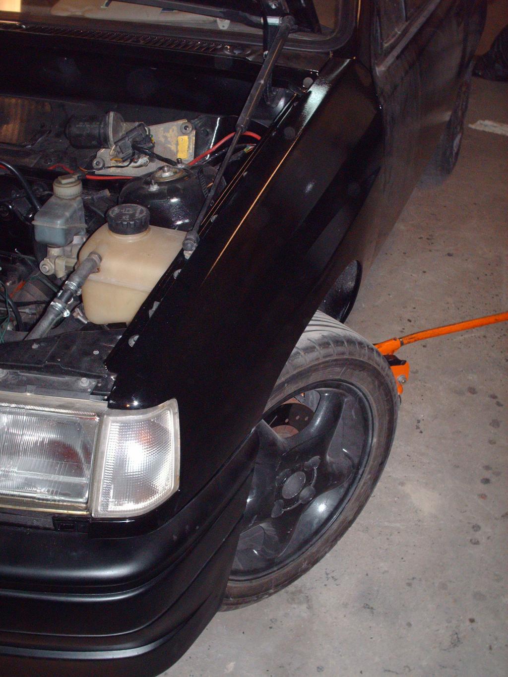

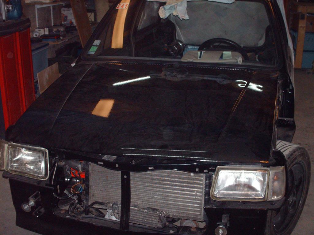

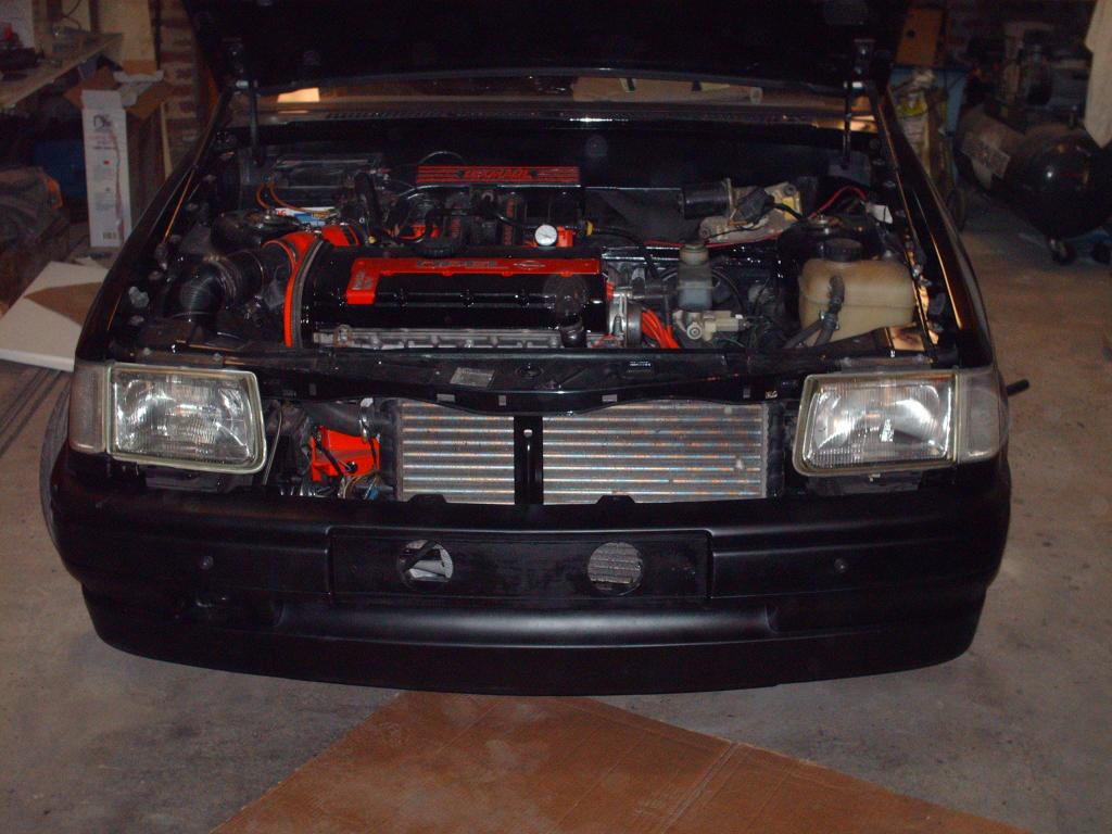

J ai remonté mon capot

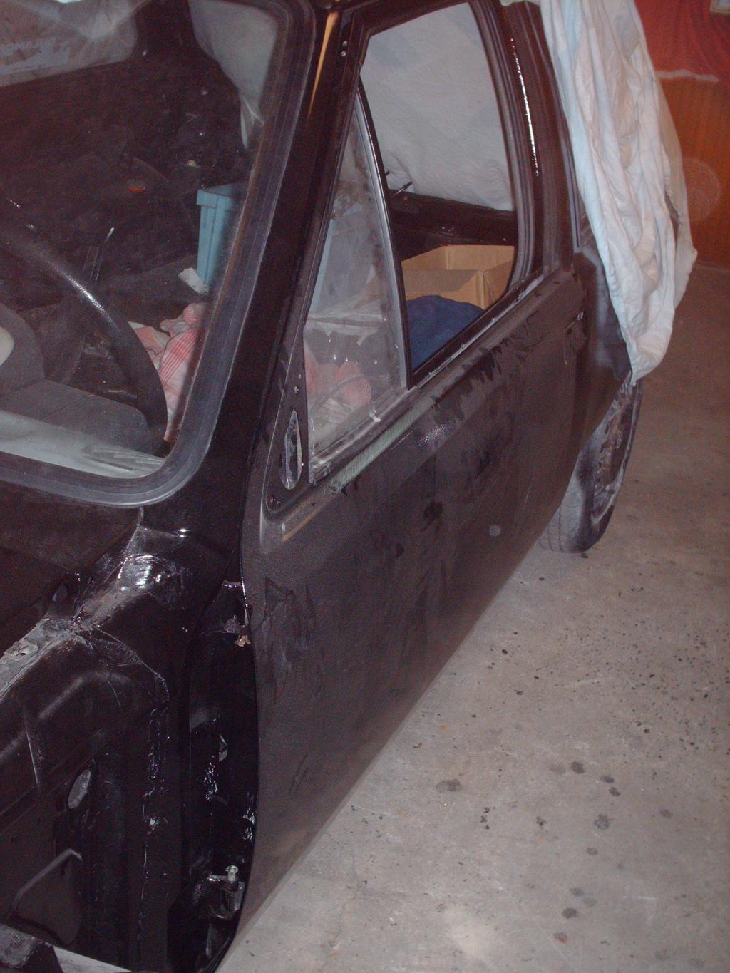

Ma porte conducteur

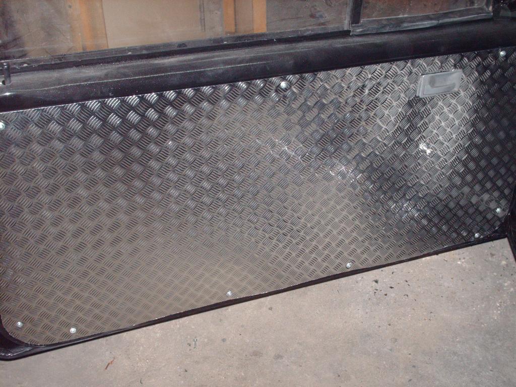

Et j ai fais l essaie d un panneau de porte

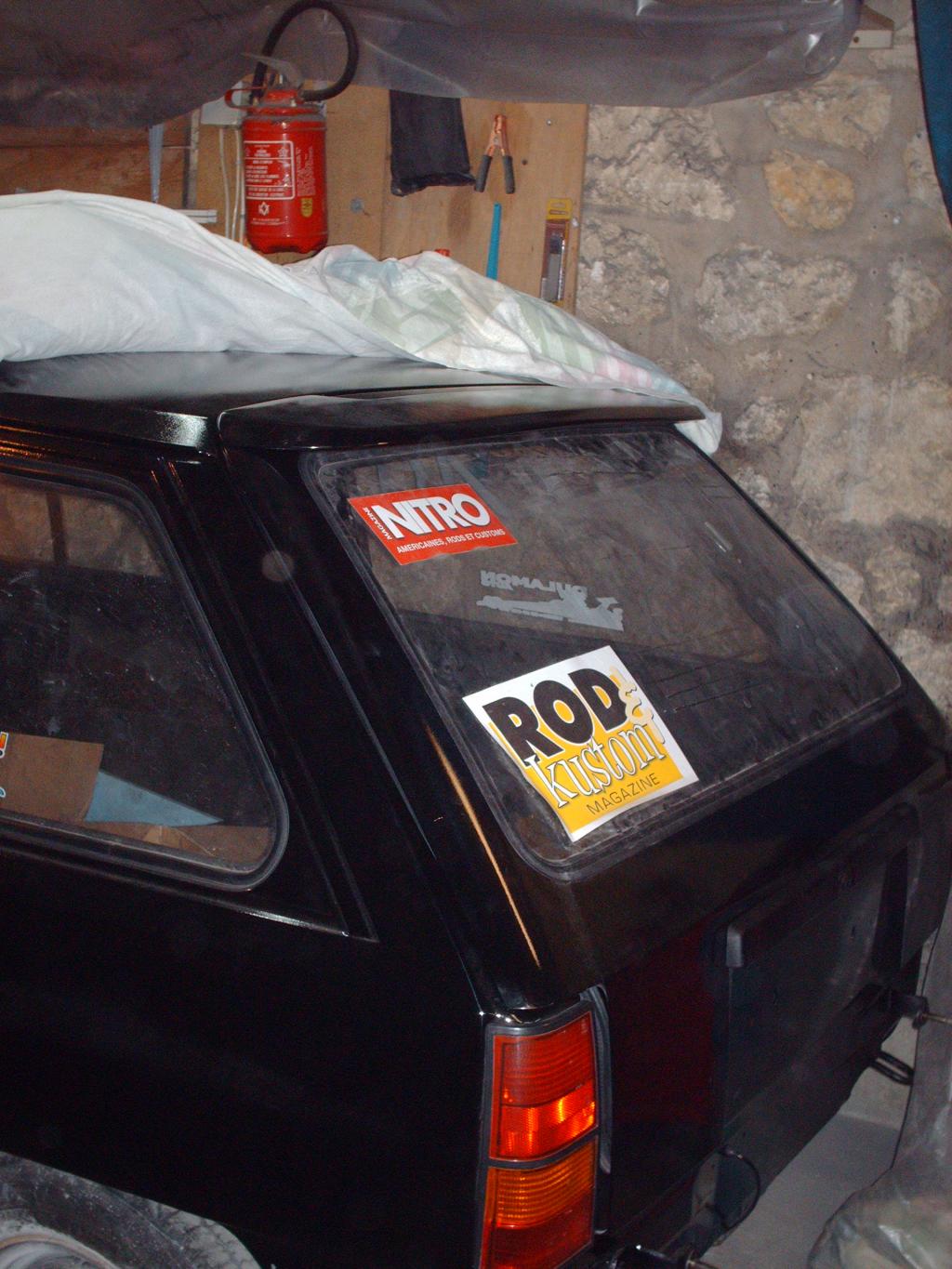

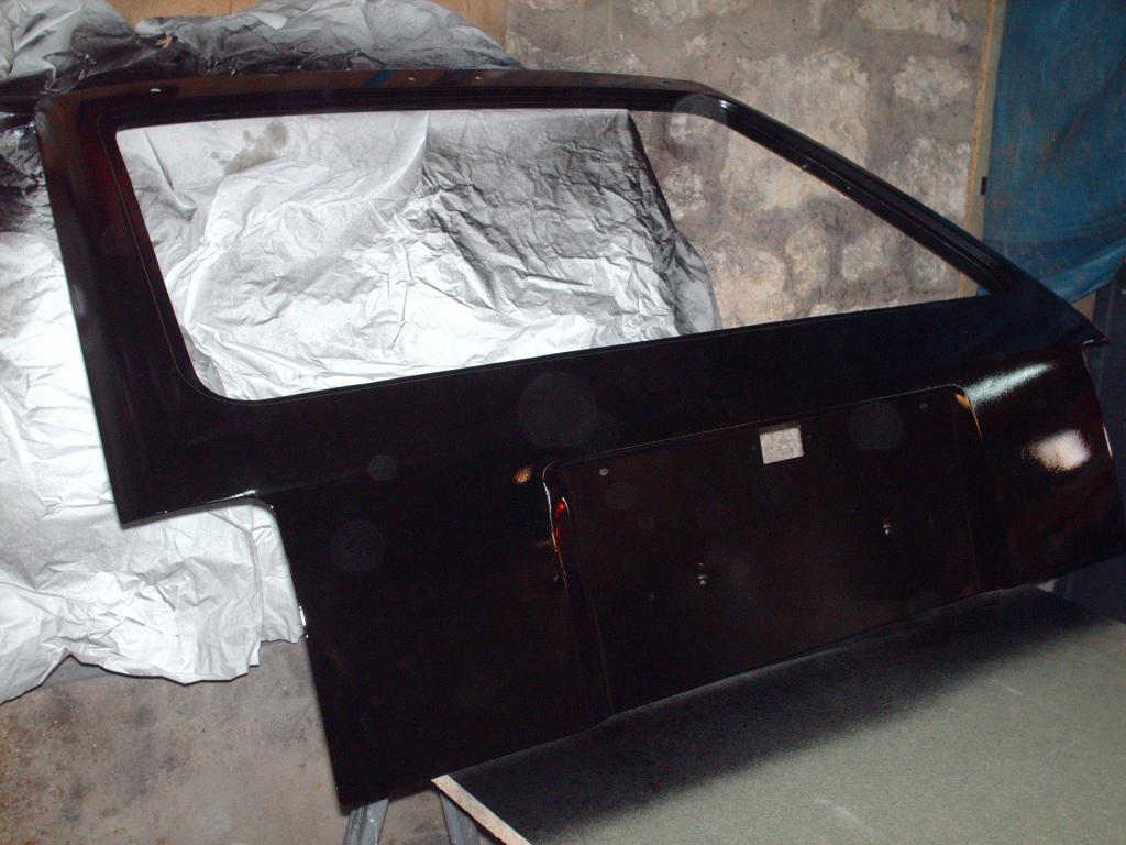

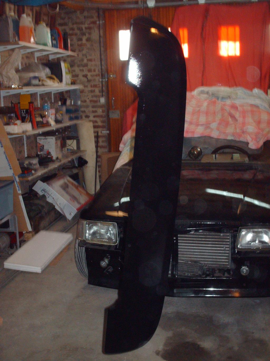

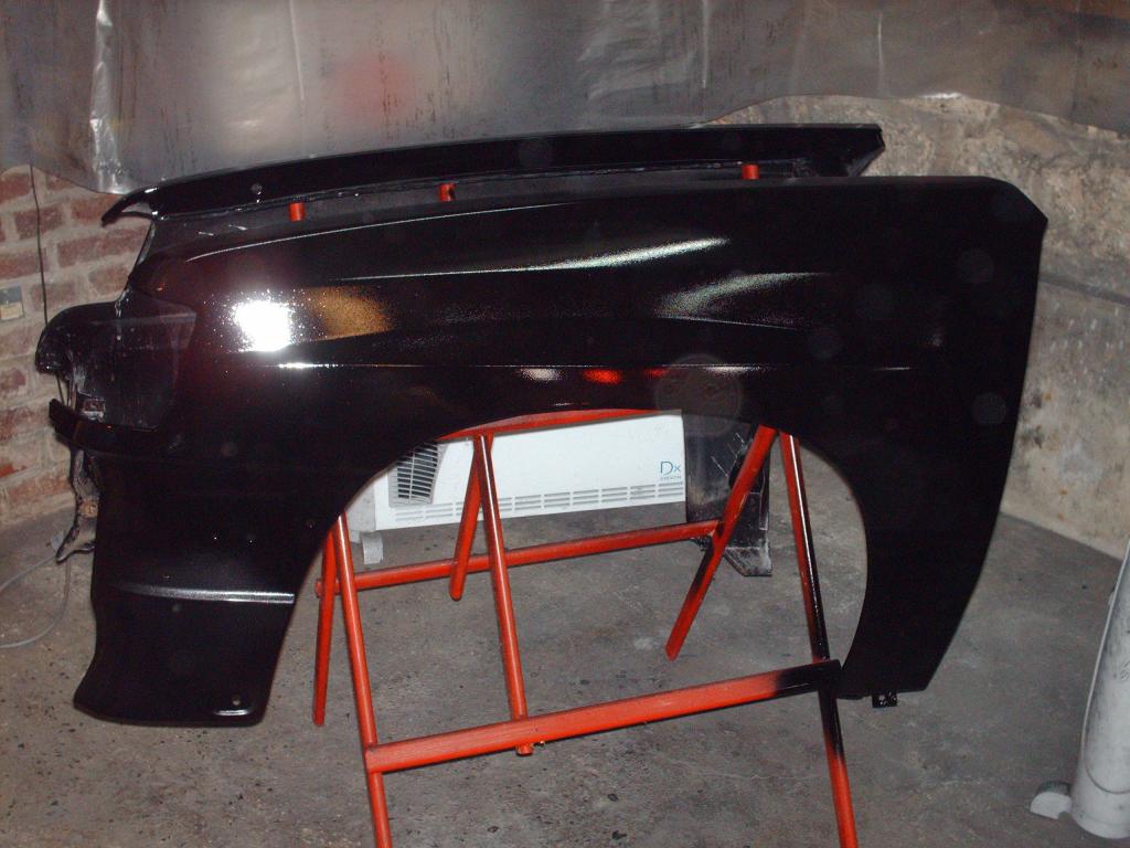

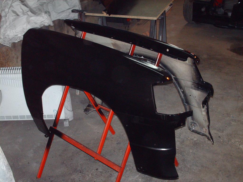

samedi j ai peint mes 2 ailes avant , mon hayon et le becquet
Remontage des ailes et du PC avant
13,316 au 400M  |

C'est propre tout sa bon boulot
Par contre tes panneaux de porte c'est trop lourd sa

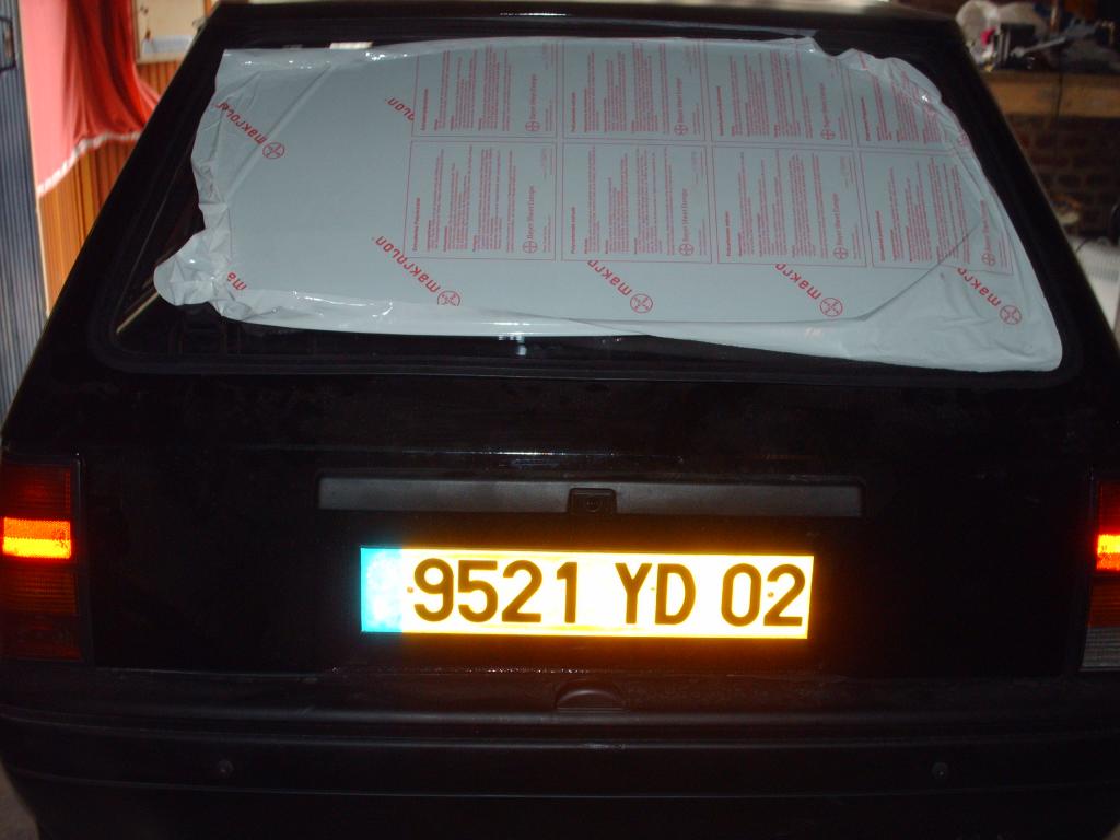

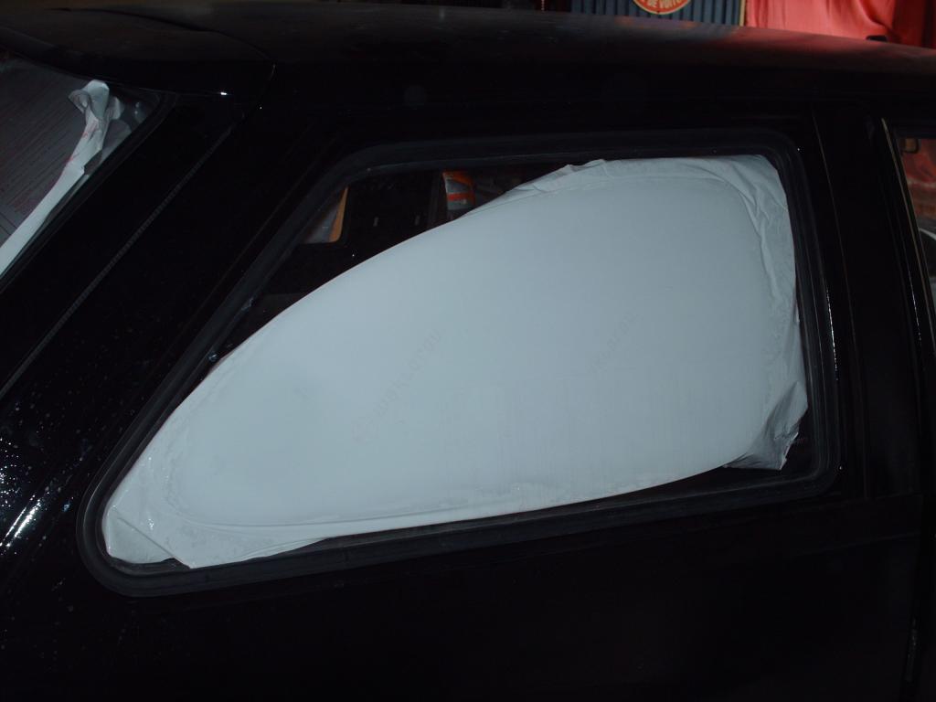

J ai monté mes makrolon a l arriere

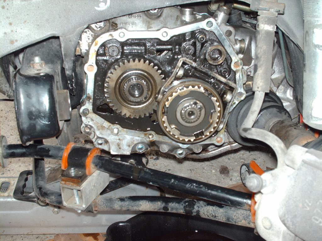

J ai aussi changer toute la cassette de boite car plus de premiere sur ma boite , ca va bien a faire juste enlever les 2 supports de boite pour descendre un peu l ensemble et virer le tirant de chasse
La cassette sortie
L interieur de la boite que j ai bien sur néttoyé aprés
La casette que j ai démonté de la boite que j avais en stock

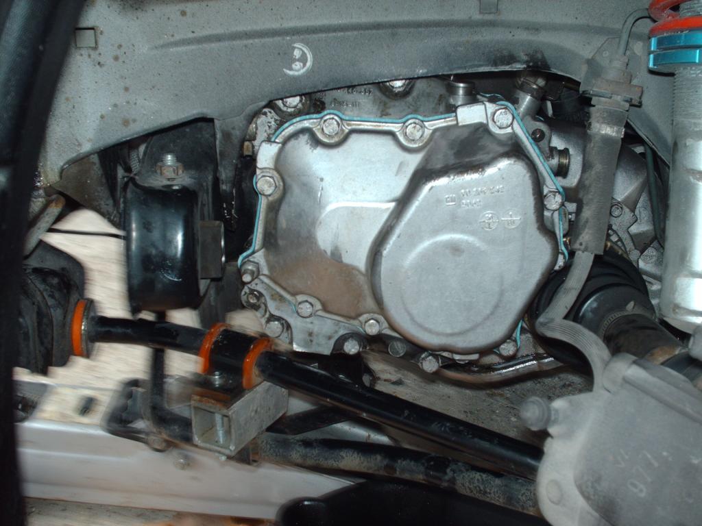

remise en place
Carter de 5 reposé
