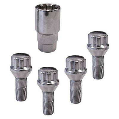

MessagePosté le: Jeudi 20 Janvier 2011 16:43 Répondre en citantRevenir en haut de page
isma_8 a écrit:
Ca ou rien c'est pareil, y'a de belles encoches pour appuyer un burin plat.
si si c est tres bien pour les voleurs ou les vendeurs de pneus quand le client a perdu la clée antivol
c est vraiment pas long a enlever et en plus sans abimer la jante Laughing Laughing Laughing
Arrow Arrow
ton kit Irmscher ressemblé a ca Question

Non, il y a 4 tetons sertis sur le mien qui quand je l'ai acheté me paraissait pas durer dans le temps.
J'avais raison !
Maintenant Opel me dit que j'ai serré trop fort, quoi de plus classique !
C'etait son 3e serrage alors que mon premier kit de marque Opel que j'ai encore a eu maintes demontages !

MessagePosté le: Jeudi 20 Janvier 2011 19:07 Répondre en citantRevenir en haut de page
jais u le meme souci quand jais acheté une voiture il y avait pas clé antivol
j avai ceux la
jais pris une douille de 12 pan facom pas une autre car elle casse tu la rentre en force et ça vient tout seul
le truc un peu plu chiant c'est de sortir l'écrou de la douille

MessagePosté le: Jeudi 20 Janvier 2011 19:09 Répondre en citantRevenir en haut de page
J'avais raison !
Si c'est ce kit, je confirme, c'est de la merde en branche
