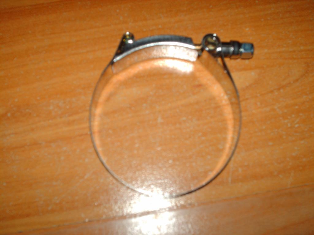

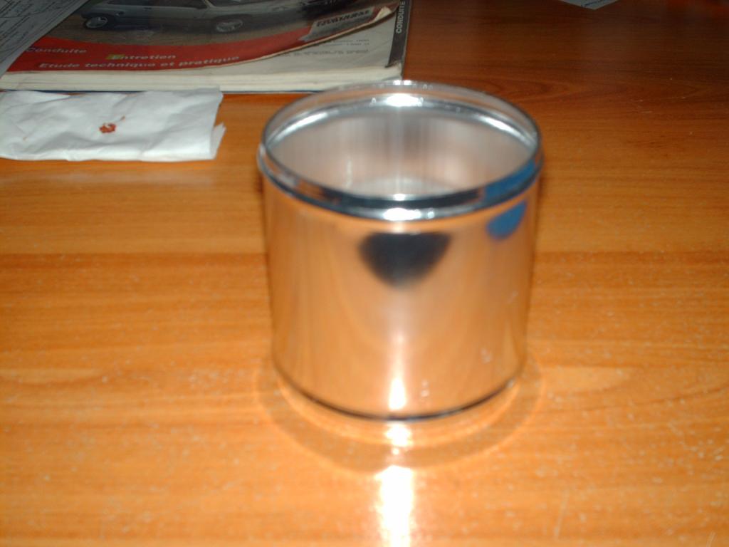

c est encore trop lourd Laughing Laughing
J ai encore recu des pieces Very Happy

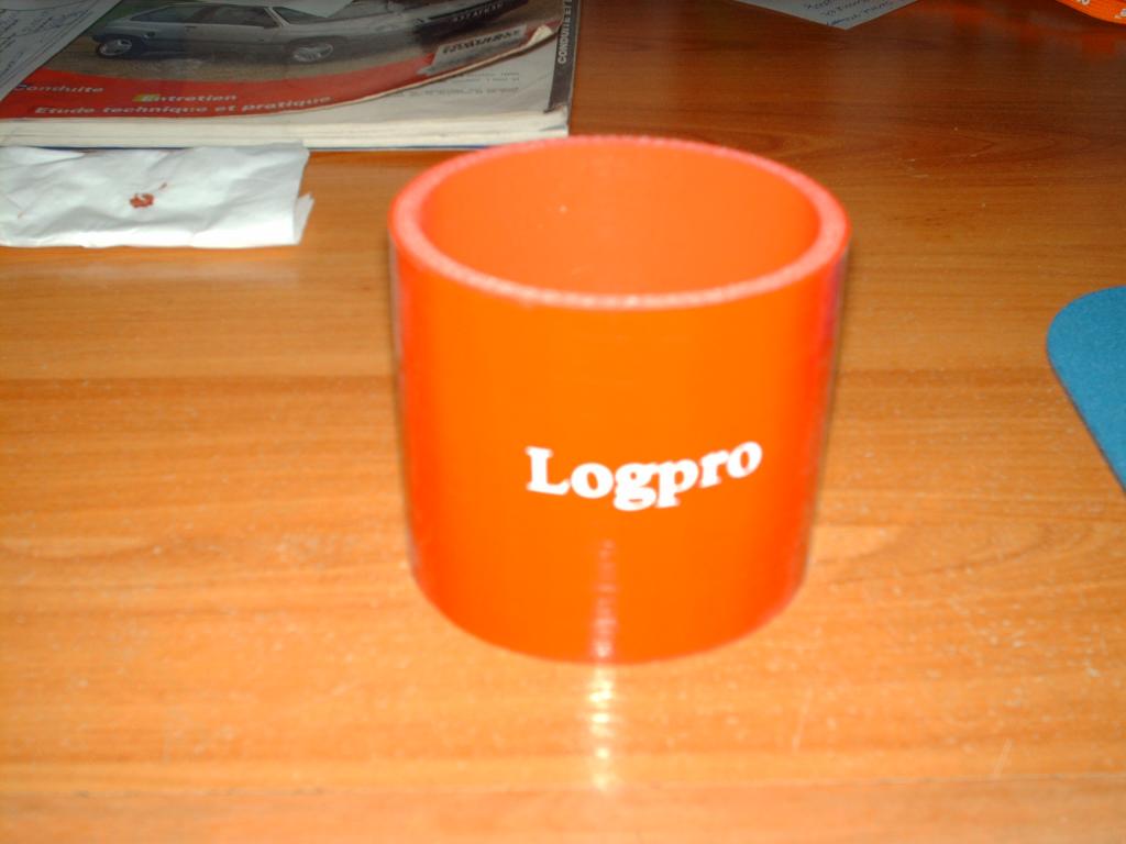

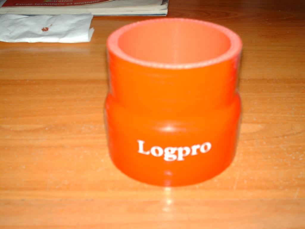

Ma reduction 76*70
Manchon en 76
Manchette en 75
et 1 collier
Je vais pouvoir finir mon admission

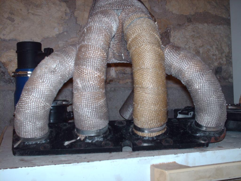

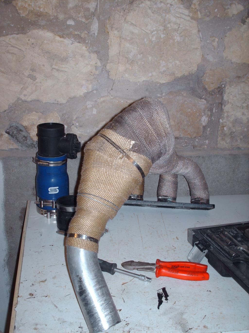

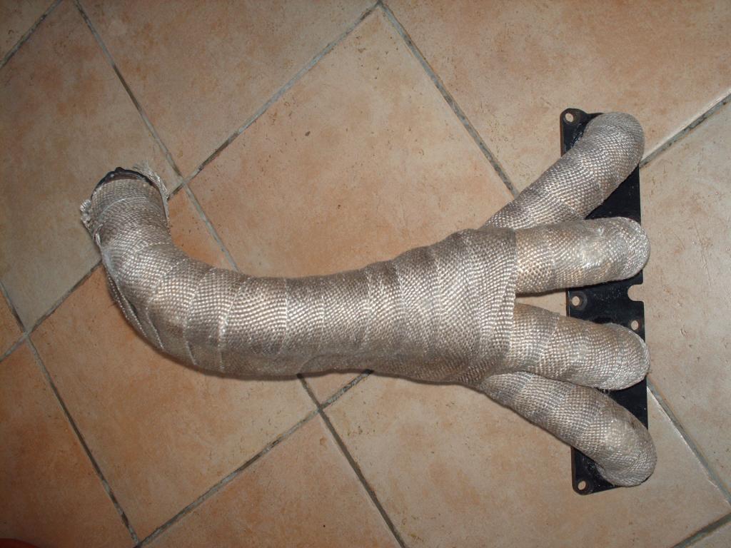

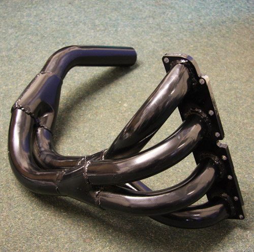

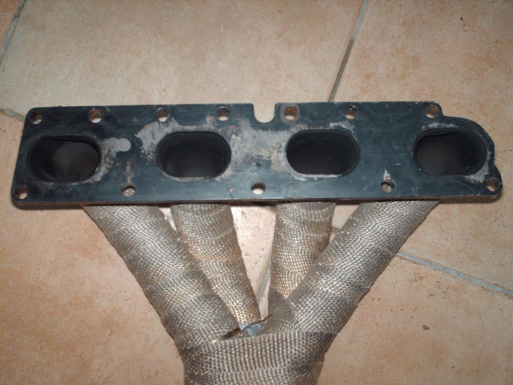

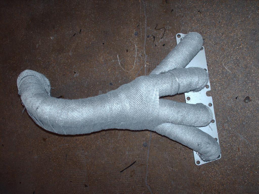

Ce matin j ai été chercher mon collecteur, il a des conduit beaucoup plus gros que celui d origine , c est l'ancien a Nya , d ailleur merci pour son acceuil Wink
Quand il etait neuf
Avec la bande qui etait deja dessus
Les conduits

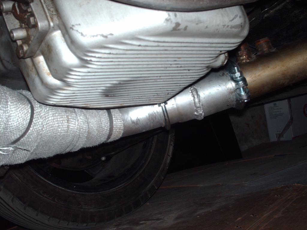

Je l ai deja présenté sur la voiture , ca rentre tout juste , et j ai deja modifié ma ligne et fait le raccord pour la jonction Wink
J ai remis du ruban sur le dessous et sur une descente et mis des colliers
Il me manque deux colliers et je le monte

pour la bande, quel taille a tu pris?
MessagePosté le: Lundi 01 Février 2010 07:07 Répondre en citantRevenir en haut de page
50mm

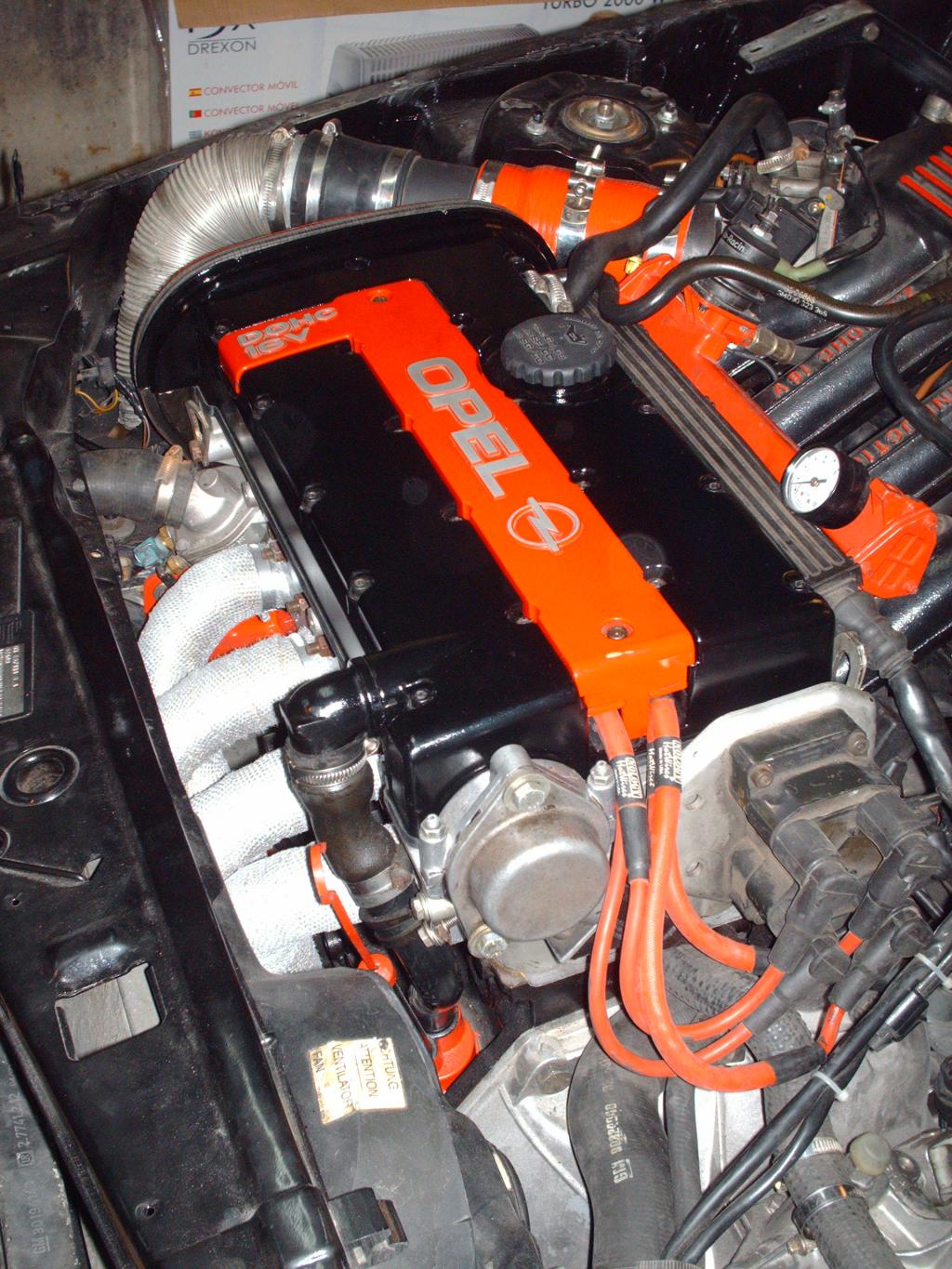

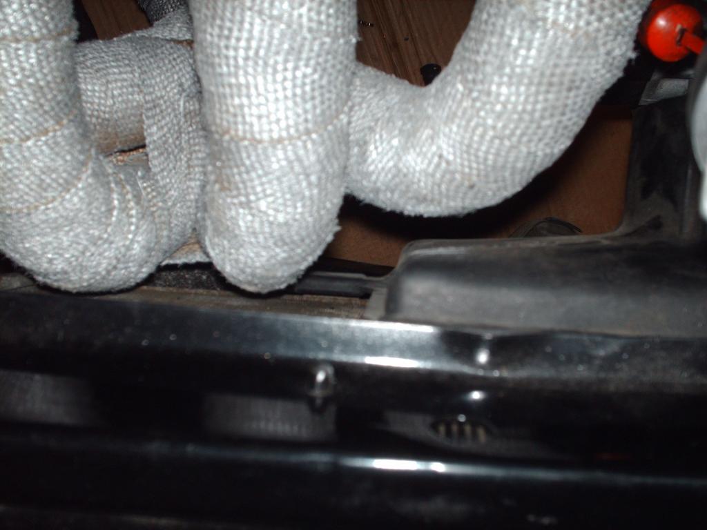

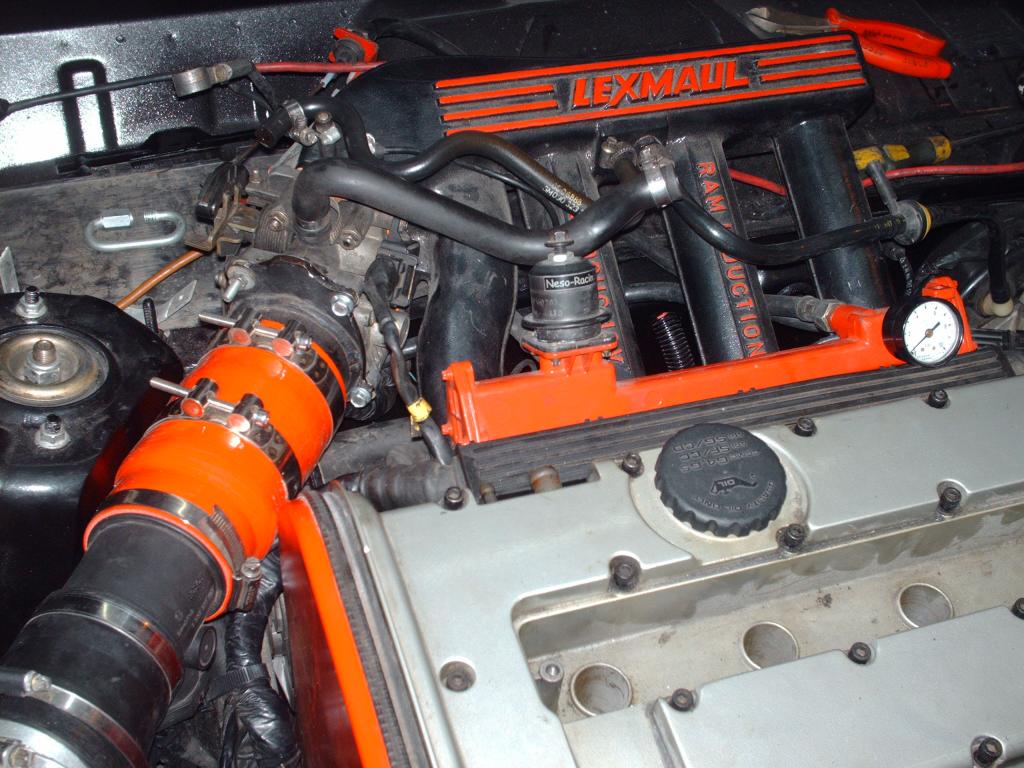

MessagePosté le: Mercredi 03 Février 2010 21:25 Répondre en citantRevenir en haut de page

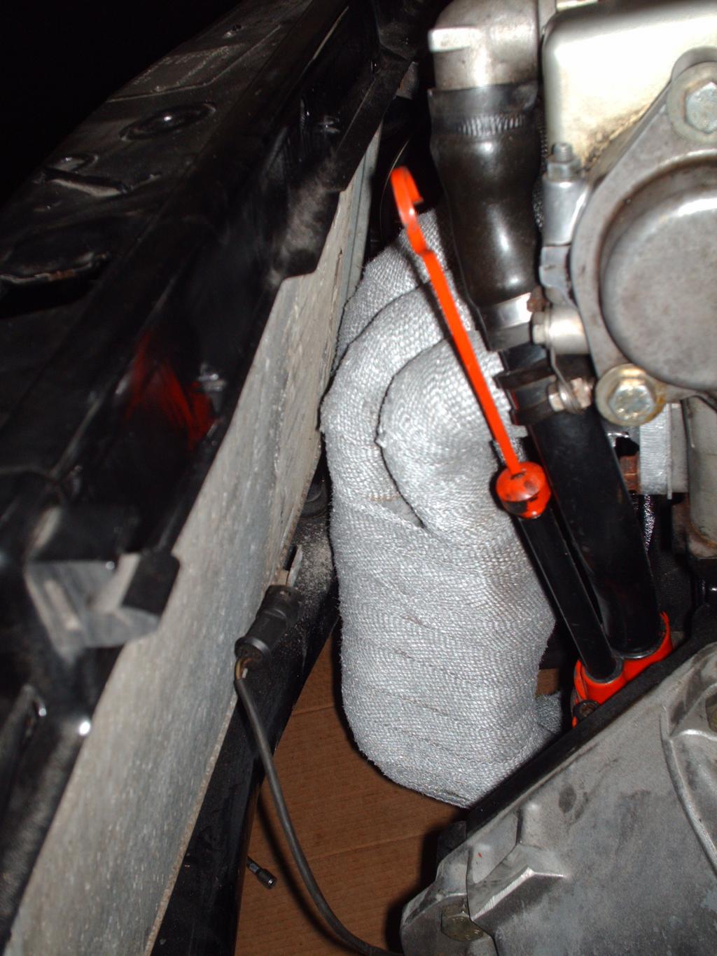

J ai remonté mon papillon et ma bride ainsi que mes raccords silicone
J ai repends la bande en gris car y parait qu elle se degrade moins

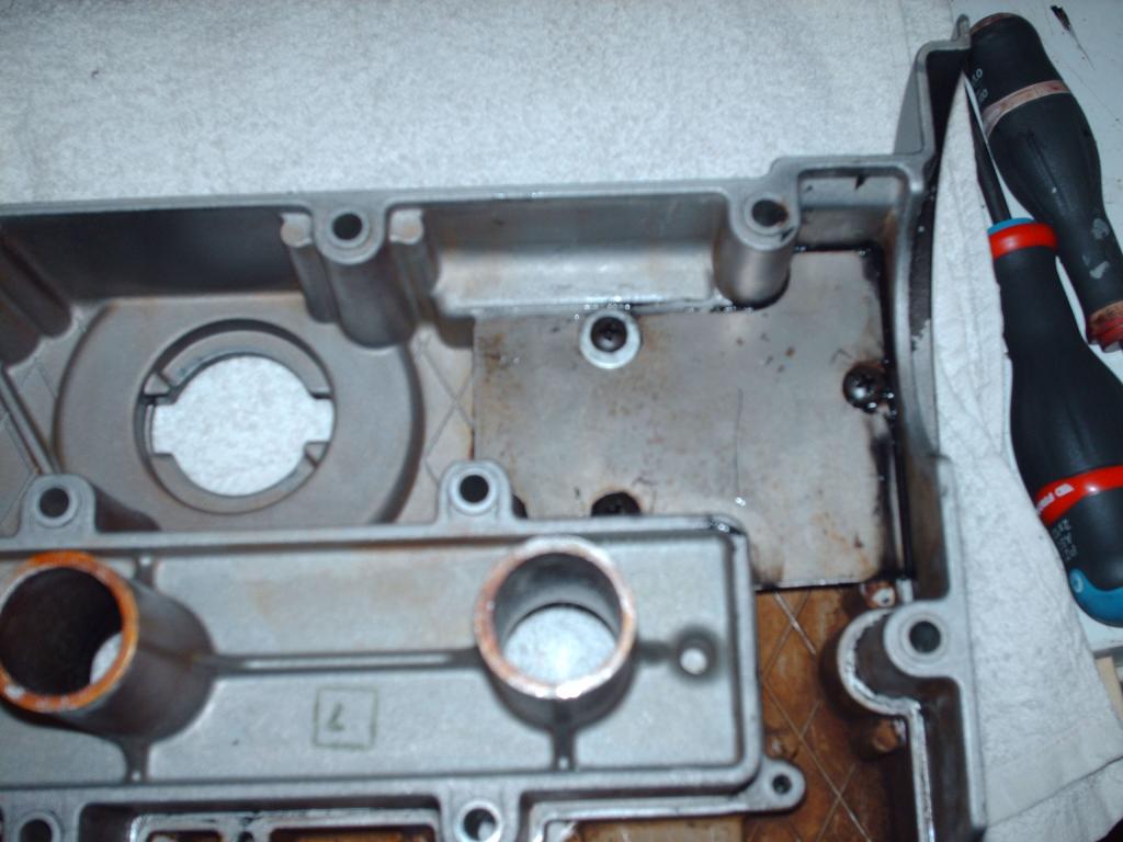

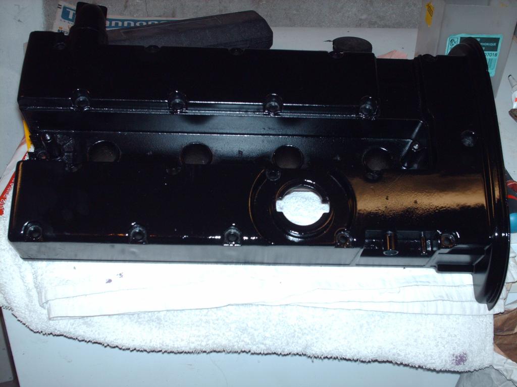

J ai aussi fait la modif du couvre culasse
et mon cache culbuteur repeind
Le raccord de ma ligne , peut etre que je referai faire un morceau par un pro
Le collecteur monté , ca passe prés du radia et du ventilo
J ai aussi remonté des durites de refroidissement

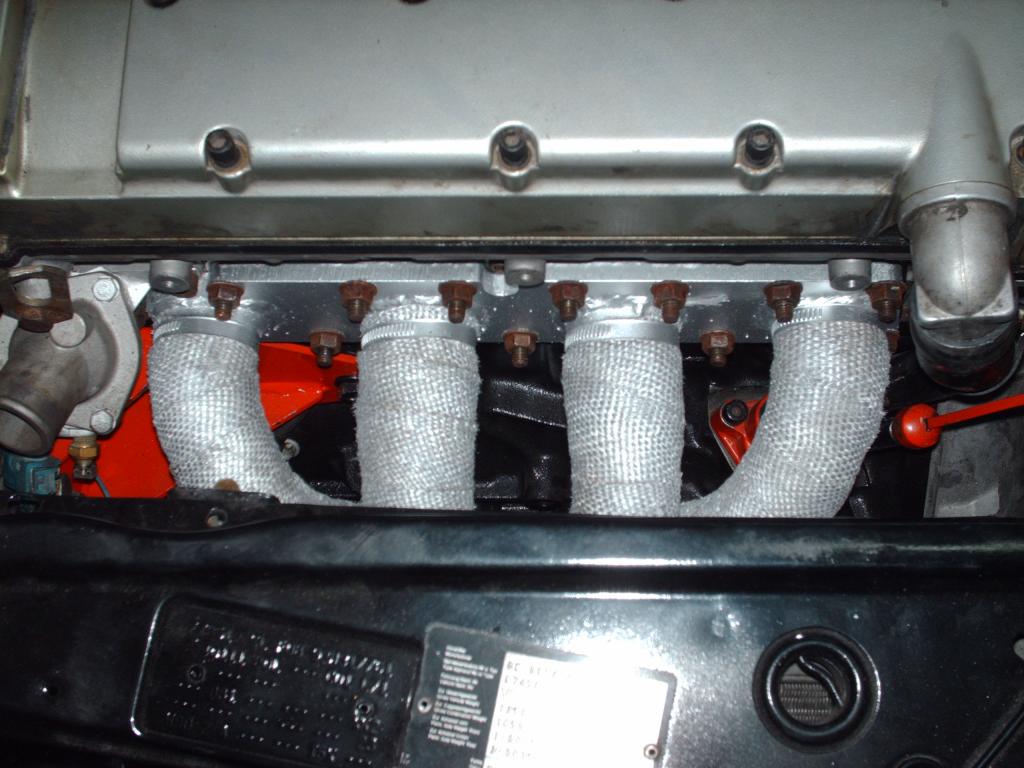

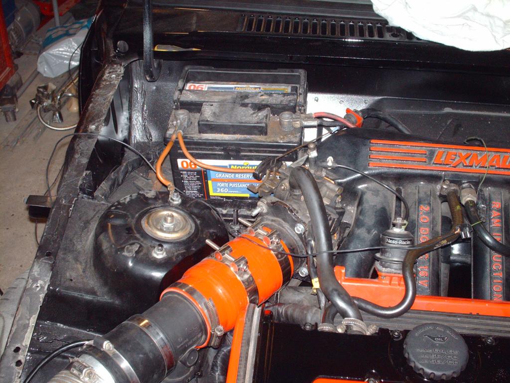

MessagePosté le: Vendredi 05 Février 2010 21:54 Répondre en citantRevenir en haut de page
J ai fini de remonter quelque bricole
le cache culbuteur et le faisceau Nologie
La batterie , ca sent la mise a feu
Ensuite j ai mis de l huile et de l eau déminéralisé
Elle a démaré ,les poussoirs claqué a mort mais je n ai pas pu la laisser tourner vue l heure, et j ai quelque bricoles a revoir ( fuite d echappement et un souintement d huile sur les durites de radiateur )

Moi y a un truc qui me choc c'est que tu n'as pas mis d'articulation sur ton collecteur, tu risque de sans cesse casser ta ligne ou ton collecteur, faudrait que tu monte quelque chose de mobile.
