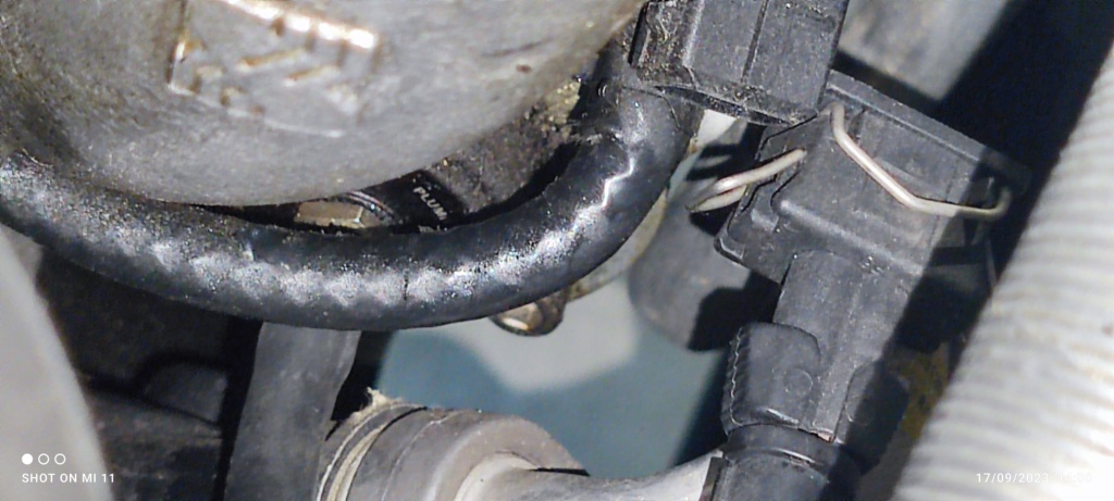

Salut,
depuis quelque temps j'ai un manque de pression du turbo lors de grosse charge, il hésite, broute, comme si le turbo se coupait surtout en 4 et 5 on le ressent le plus.
Tout à l'heure j'ai remarqué que la durite entre le turbo et l'électrovanne de la wasegate était pas en forme.
Une fuite a cette durite pourrais faire que le turbo prenne mal ça charge?
Messages: 4377
MessagePosté le: Dimanche 17 Septembre 2023 13:32 Répondre en citantRevenir en haut de page
changes là et tu verras Wink

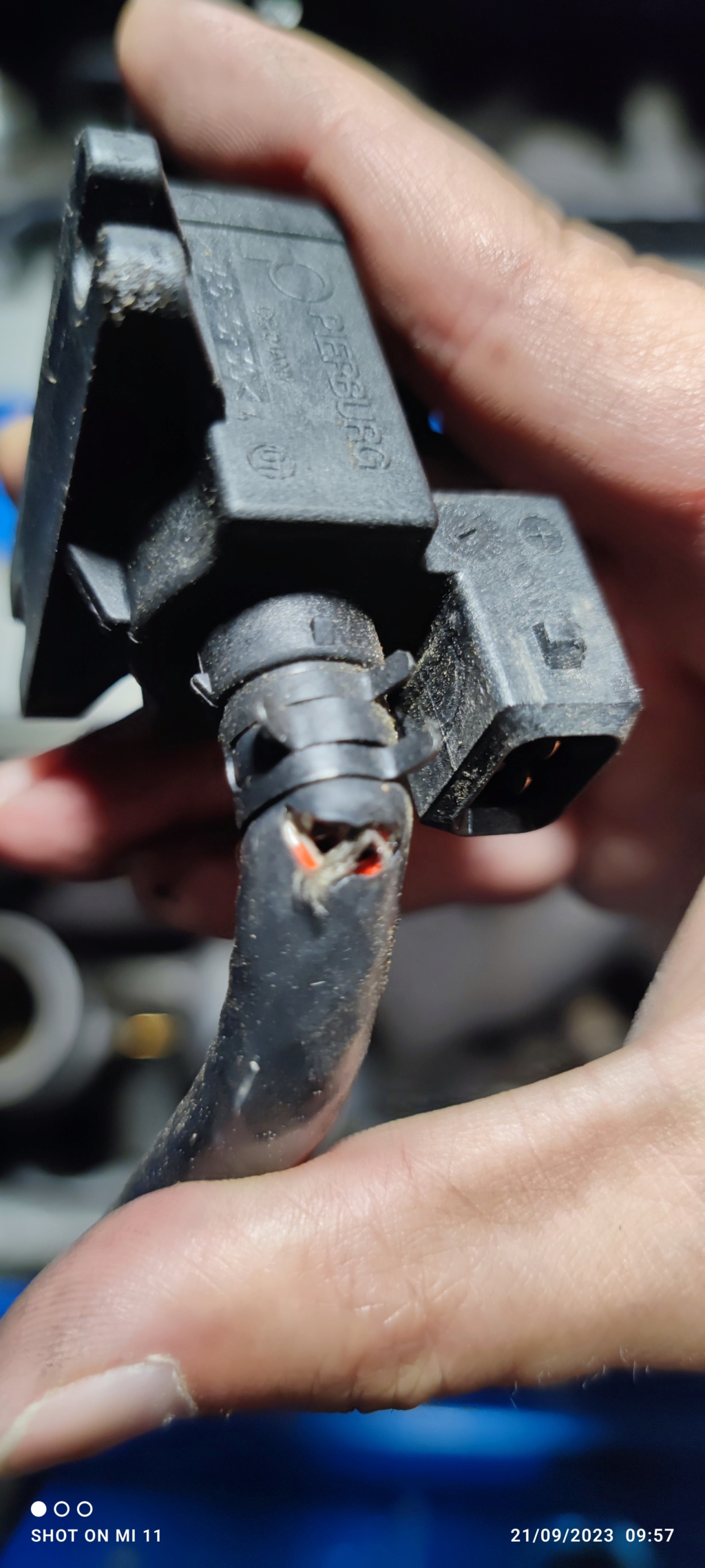

MessagePosté le: Mercredi 20 Septembre 2023 15:45 Répondre en citantRevenir en haut de page
Le souci c’est qu’à cet endroit ça doit résister à la chaleur donc du silicone même renforcé ne va pas faire long feu

@nicolas74, dumpvalve turbosmart en bonne état oui (nettoyé, joint, graisse commandé chez eux), j'aivais vérifié les durite de dépression aussi, ras de ce coté là Wink
le problème venait bien de ce tuyau entre le turbo et l'électrovanne de turbo, assez chiant a passer les mains mais c'est fait.
