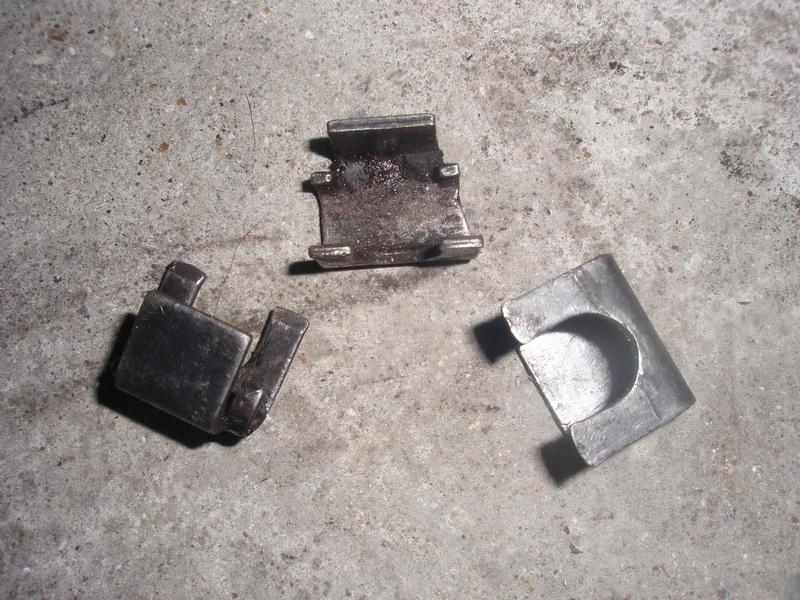

Et si tu as un volant moteur 6kg.
Tu pourras sortir ton embrayage avec ces 3 pinces.
Elles garderont ton disque et ton mécanisme compressé.
c'est intéressant tout ça, ça s'achète ou ça se fabrique suivant un plan?
