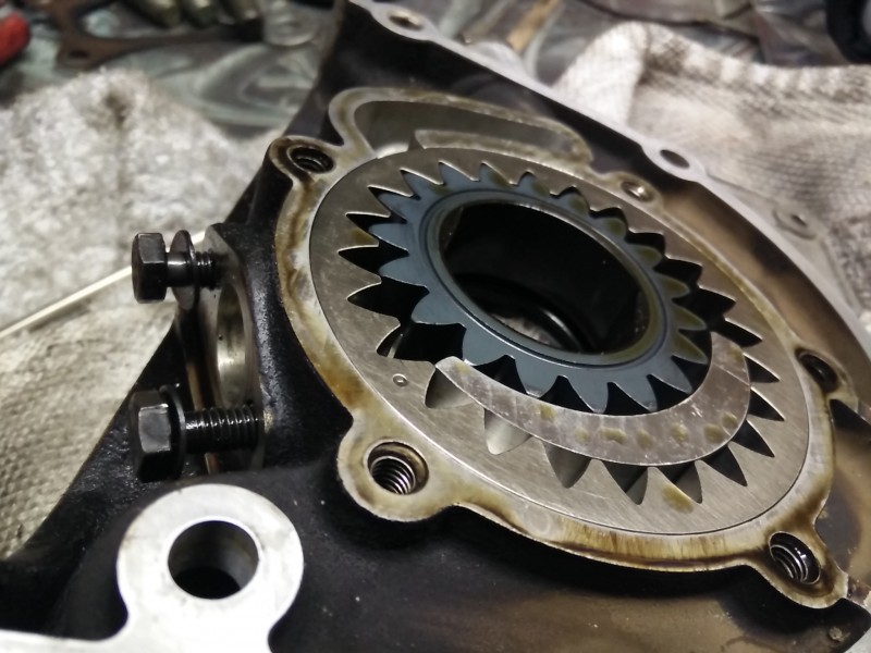

Je n'ai pas la RTA pour mon c20xe (et je ne compte pas l'acheter car je ne refais pas le moteur. Je fais quelques contrôles là où je peux).
Le moteur est en dehors de la caisse, la pompe à huile est déposée. Je me demande si il y a un moyen de contrôler l'usure des engrenages?

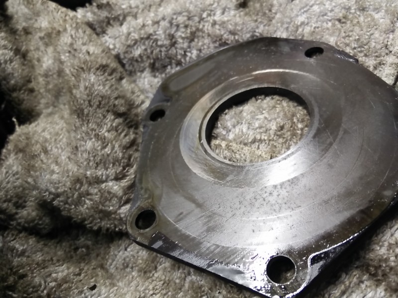

La plaque qui les referment à l'air un peu marquée, je comptais la passer au papier à poncer. Votre avis?

Tu peux nous faire des photos ? Je serais toi, je passerais en pompe de z20 avec pignon de distrib + sa vis neuve et sérrée au couple Wink

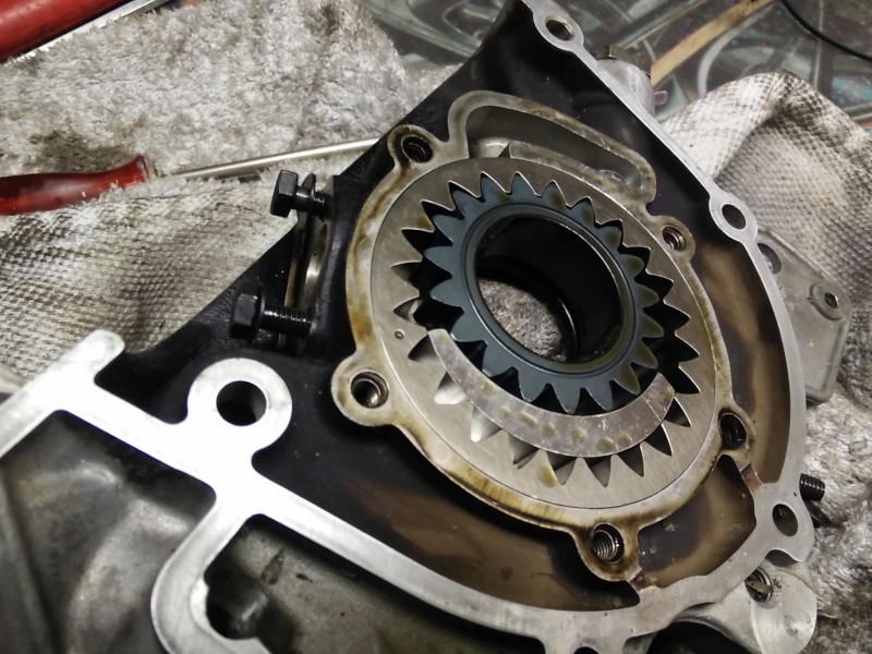

Voici des photos
A par la plaque qui ferme le mécanisme, tout à l'air OK
L'usure est faible mais se sent à l'ongle.
MessagePosté le: Mardi 08 Septembre 2015 09:17 Répondre en citantRevenir en haut de page
Ca m'a pas l'air usé, tu peux la remonter Wink

Tu poses un reglet au dessus des 2 pignons en appui sur le carter et tu passes une cale d'épaisseur mais je ne sais plus la cote maxi . Vu les photos ça a l'air bon mais tant que c'est démonté autant être sûre .
