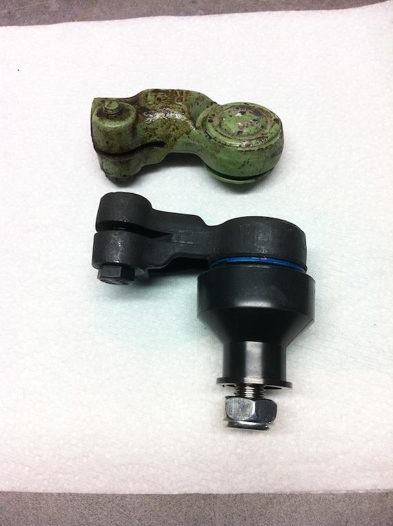

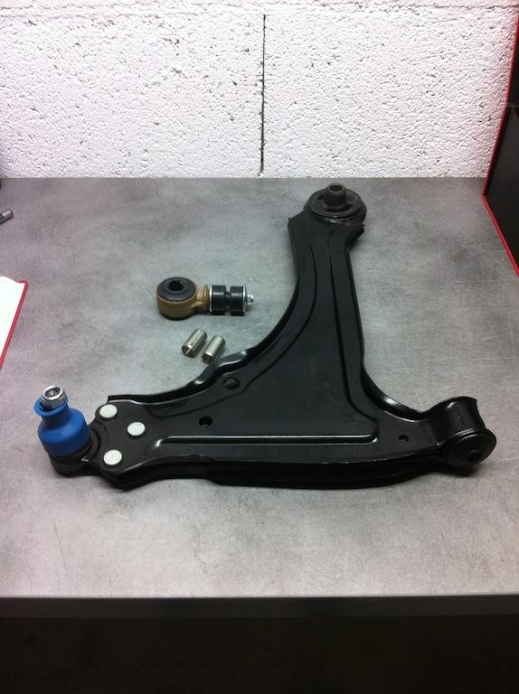

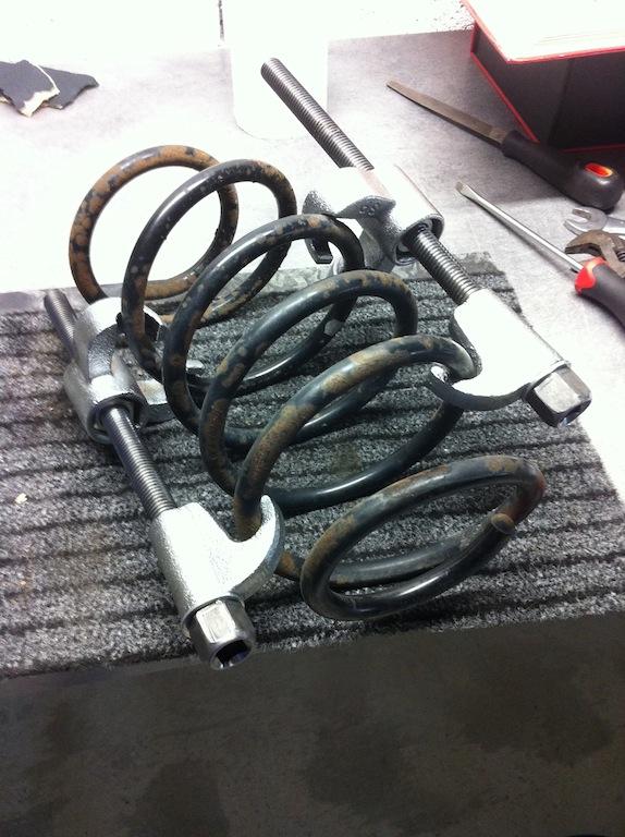

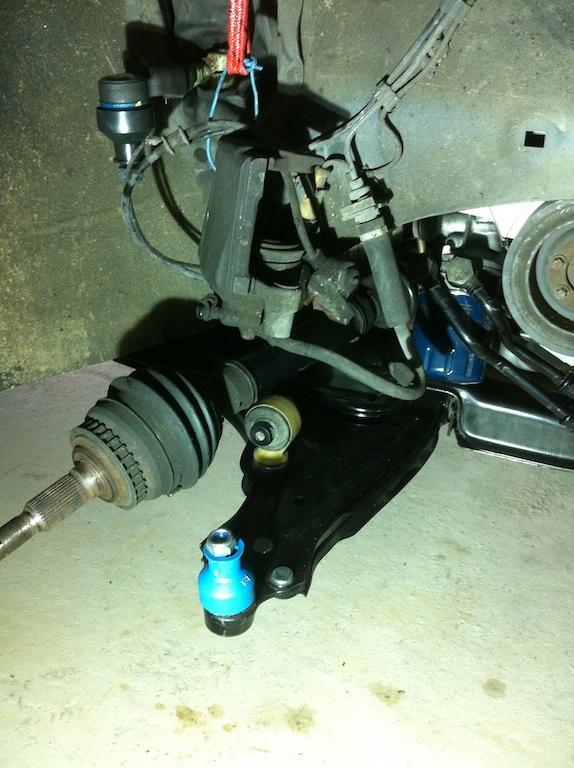

Suite des travaux, avec remplacements des rotules de direction, démontage complet des jambes de forces avec mise en peinture, triangles de suspension…
