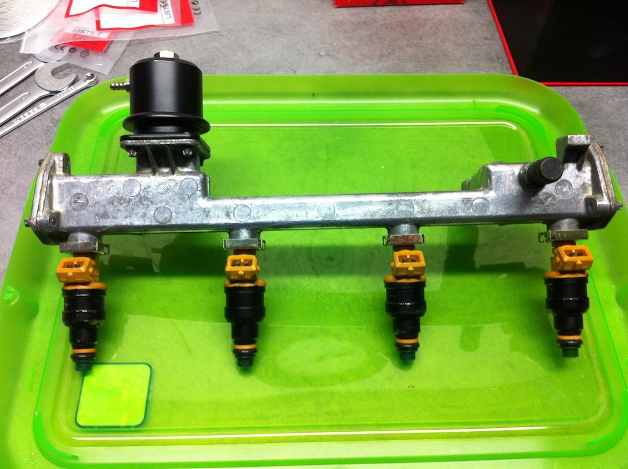

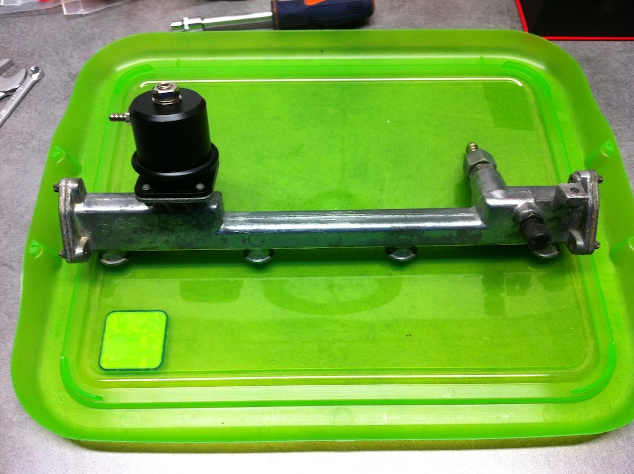

Quelques news, j'ai enfin récupéré des injecteurs d'occasion hélas mais ils ont été testés et approuvés.
J'ai également du changé la rampe d'injection qui était endommagé.
Le moteur semble bien tourner, reste à voir sur route si cela aura résolu mon problème de trou à l'accélération.

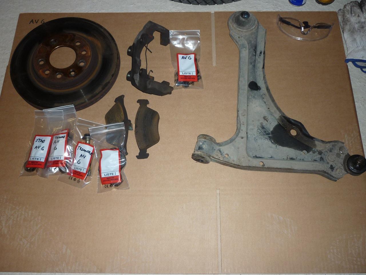

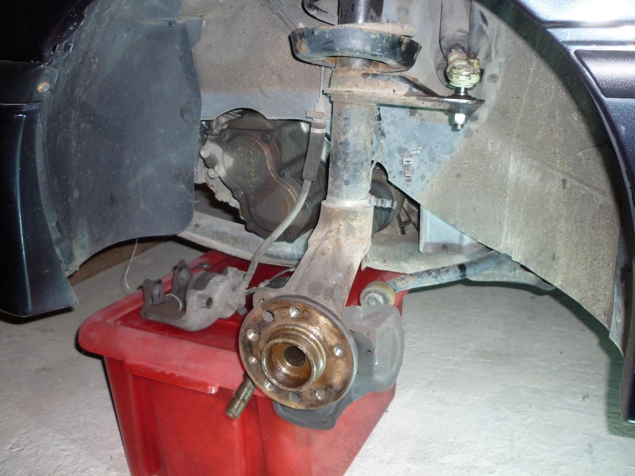

Mais hélas avant le test sur route j'ai commencé de gros travaux sur le train avant.
Le démontage a été très compliqué faute de rotules de directions grippées et autres écrous impossible à avoir également; bon en même temps, elle est de 93 Smile
Du coup au programme, remplacement des amortisseurs, coupelles et triangles.
sebas19
Inscrit le: 07 Mar 2012
Messages: 69
Localisation: 19
MessagePosté le: Mardi 30 Août 2016 19:07 Répondre en citantRevenir en haut de page
Suite des travaux, avec remplacements des rotules de direction, démontage complet des jambes de forces avec mise en peinture, triangles de suspension…
