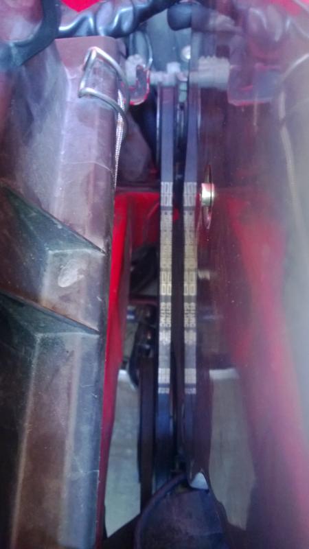

bonjour a tous
j ai ma courroie d alternateur qui se retourne en 3/4 KM
en gros a chaque accélération
les silenbloc d alternateur n on pas de jeu j ai essayer une 10ene de silenbloc (des niquels des usé des a moitié)
j ai déjà changer
3 alternateurs (marque et model différent)
plusieurs fois la damper origine et tx
plusieurs poulies d alternateur (diamètre et forme différente)
décalé la poulie de droite a gauche
décalé les support avec des rondelles ou sans
différentes marque de courroie
plusieurs tension ( normale, détendu, trop tendu)
montage aligné/ decalé d un coté ou de l autre
toujours pareil elle se retourne avant de cassé
pour rappel
let 400cv 57nm distri phase 2 (dents carré)
franck a ce montage est ca ne saute pas
quelqu un a t il une idée de pourquoi la courroie se retourne t elle ?

Et pour les poulies // ??
Car sur la photo, on dirait que la poulie d'alternateur est désaxé ?
Sinon retoucher la poulie alu pour qu'elle rentre plus peut être ??

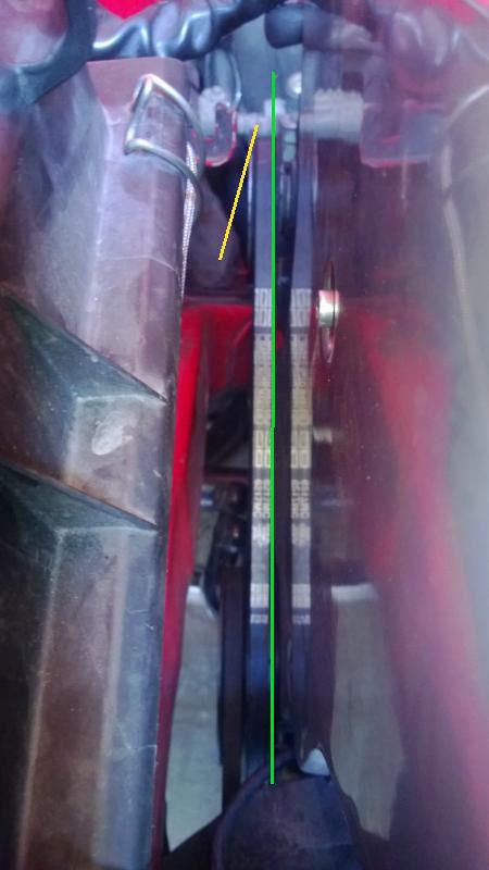

On se comprend pas, je parle pas d'alignement.
Mais le parallélisme entre les axes d'entrainement d'alternateur et l'axe d'entrainement du vilebrequin.
Je reprend ta photo j'ai tracé 2 trait en exagéré. Le jaune serait l'axe d'entrainement de l'alternateur et le vert du vilebrequin.
Généralement quand tu as 2 poulie non //, la courroie se retourne. Quand c'est décalé elle se bouffe généralement.
Et de loin, de mon PC elles ne sont pas // tes poulies.
